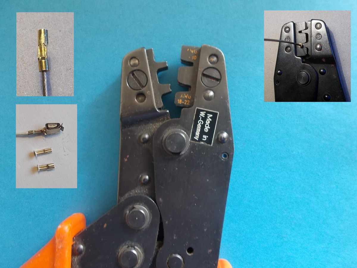

#7163376
Mit der Zange lassen sich auch kleine Querschnitte von Steckern (alte Telefonapparateaus den 60ern), aber auch Schaltzüge fürs Fahrrad crimpen.
