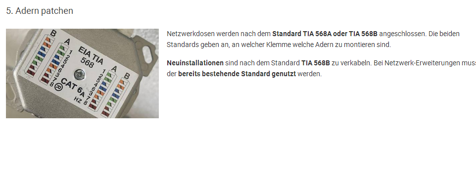

Hallo,Leute. Ist das egal, wenn ich grün und weiß vertausche? Bei Blau und weiß auch? Wenn ich dann alles nach diese Reihenfolge mache? Ich darf dann nur die Variante B nehmen.
Verdrahte korrekt, alles andere bringt dir Ärger. Technisch gesehen kannst du die Paare frei tauschen und auch die Farben innerhalb der Paare, solange du es auf beiden Seiten gleich machst. Wenn du nur eine Seite verdrahtest und die Andere Seite vorgegeben ist, halte dich an deren Schema (A oder B) und halte dich auch genau an die Farben. Was nie passieren sollte, sind Vertauschungen über Paare hinweg.

Jonas F. schrieb: > Hallo,Leute. Ist das egal, wenn ich grün und weiß vertausche? Wenn es nur auf einer Seite vertauscht ist, dann nein. Ist nicht egal. Nimm es einfach wieder raus und tausche es.

Bei vernünftigen Dosen-Hersteller sind die Farben an den Pins aufgemalt.
#7159843
Hier ein Beispiel
#7159881
Und nimm TIA 568 B! Wobei früher auch die UAE-Dosen in TIA 568 A belegt wurden. Da habe ich einmal stundenlang einen Fehler gesucht...

Cartman schrieb: > Vllt weil A in D voellig unueblich ist. https://www.elektronik-kompendium.de/news/verdrahtenverkabeln-nach-568a-oder-568b/ > Meine persönliche Empfehlung ist, nach EIA/TIA-568A zu verkabeln. Das ist > in Europa allgemein üblich. https://de.wikipedia.org/wiki/TIA-568A/B Bei der Verkabelung von Netzwerken wird in der Regel im Vorfeld festgelegt, ob nach TIA-568A oder TIA-568B verkabelt wird und dann einheitlich umgesetzt. Im europäischen Raum wird im Allgemeinen nach TIA-568A verkabelt, da diese Belegung mit den allgemeinen Farbcodes der Telefoninstallationen übereinstimmt. So richtig typisch für hier, entweder 0 Ahnung oder absichtlich Blödsinn texten?
Cartman schrieb: > Vllt weil A in D voellig unueblich ist Überhaupt nicht. In Eu vorwiegend A, in USA vorwiegend B. Das sagt zumindest Wikipedia und die Erfahrung bestätigt das. Ist aber auch völlig Wumpe, hauptsache gleich und ggf. muß man sowieso mal eine Dose aufmachen um nachzugucken. Was aber nicht heist, das der Elektrofuzzi das Schema innerhalb seiner eigenen Installation konsequent durchgezogen hat.
#7159940
Jetzt wäre noch die Frage, warum das 1. Paar genau entgegengesetzt beschaltet wird, also die A-Ader auf den 2.Stift/Kontakt, und nicht wie bei den anderen 3en auf den 1. ?
#7160010
Nochmal - Die Farben sind bei 'vernünftigen' Dosen bereits auf den Klemmen draufgedruckt. Und ja es sind zwei Adernpaare gedreht. Das hat was mit Reflexionen im Kabel zu tun. Link:https://www.elektronik-kompendium.de/news/verdrahtenverkabeln-nach-568a-oder-568b/ In Europa sollte man A nehmen.

PC-Freak schrieb: > Bei vernünftigen Dosen-Hersteller sind die Farben an den Pins aufgemalt. Schön, dass Du auch etwas gesagt hast, ohne den Thread zu lesen: Im Bild von Jonas sieht man eindeutig, dass seine Dose gekennzeichnet ist! PC-Freak schrieb: > Nochmal - Die Farben sind bei 'vernünftigen' Dosen bereits auf den > Klemmen draufgedruckt. Nochmal den selben Unsinn!

PC-Freak schrieb: > Und ja es sind zwei Adernpaare gedreht. Nein, es ist ein Paar gedreht. Das erste, Weis-Blau, Pins 4 und 5. PC-Freak schrieb: > Das hat was mit Reflexionen im Kabel zu tun. Nein, dadurch hat man im Stecker wieder den Wechsel Weiß-Farbe-Weiß-Farbe-Weiß... und nicht Weiß-Farbe-Weiß-Weiß-Farbe-Farbe....

A oder B ist IMO eher eine Generationen-Frage. Altgediente Telefoniker und unverbesserliche Schlitzeklopper nehmen A. Wer schon mal in wirklich großen Netzen intensiv (Frequenzverläufe, Spektrumanalyse, eingestreute Störungen, ausgesendete Störfelder etc. pp.) gemessen hat, nimmt B. In jüngerer Zeit (~ letzte 10 Jahre) beauftragte Dienstleister, Umfang Büroetage 50 Dosen bis ganze Gebäude >1000 Dosen, machen auch alle von sich aus B. Vorher musste man immer explitit darauf hinweisen.
#7163126
Paul schrieb: >> Das hat was mit Reflexionen im Kabel zu tun. > Nein, dadurch hat man im Stecker wieder den Wechsel > Weiß-Farbe-Weiß-Farbe-Weiß... und nicht > Weiß-Farbe-Weiß-Weiß-Farbe-Farbe.... Die Farbfolge an den Schneidklemmen hängt vom Layout der Steckdosenplatine ab, Hauptsache, sie kommt am RJ korrekt an. Onkel Hotte schrieb: > Wer schon mal in > wirklich großen Netzen intensiv (Frequenzverläufe, Spektrumanalyse, > eingestreute Störungen, ausgesendete Störfelder etc. pp.) gemessen hat, > nimmt B. Märchenstunde? Dem elektrischen Signal ist es vollkommen egal, ob es durch einen blauen oder grünen Draht fließt. Wichtig ist die Einhaltung der Verseilung und diese auch bis zur Auflegestelle zu halten. Dass TIA-568B gegenüber TIA-568A elektrisch einen Unterschied macht, nehme ich Dir nicht ab.
#7163147
Manfred schrieb: > Märchenstunde? Nein. > Dem elektrischen Signal ist es vollkommen egal, ob es > durch einen blauen oder grünen Draht fließt. Ja. Aber das ist nicht der Punkt. > Dass TIA-568B gegenüber TIA-568A elektrisch einen Unterschied macht, > nehme ich Dir nicht ab. Schulterzuck Dann lass es, mir egal. Es ist messbar. Nur weil du es nicht verstehst, bedeutet das nicht, das es nicht so ist.
