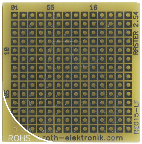

Servus, ich liebe es von Zeit zu Zeit auf kupferkaschierten Platinen eine Schaltung zusammen zu löten. Als Lötpunkte habe ich mir immer mit Drahtschere aus 1 mm Kupferplatine kleine Rechtecke geschnitten und per Sekundenkleber aufgeklebt. Aber: diese rechteckigen Pads sehen aber häßlich aus und begiegen sich schon mal etwas durch nach dem Schneiden. Im Netz sieht man ja häufig die kreisrund ausgestanzten Lötpunkte, aber WAS das jetzt für ein Werkzeug ist, welches dafür benutzt wird konnte ich immer noch nicht klären. punch-Zange ist leider kein geläufiger Name. Kann mir da jemand weiterhelfen? Eine Art männliche Stanzzange für Leder? Desweiteren interessiert mich eine Alternative zum Sekundenkleber - gibt es ein schnell schnell verwendbares Silikon oder so? Gruß

Ich benutze im Moment einseitige Lochrasterplatinen und beklebe die Rückseite mit Kupferfolie. Wenn mehrere Bahnen Kupferfolie nötig sind werden sie miteinander verlötet. Bestückungsseite sind die Lötpunkte und wenn nötig werden SMD Adapter auf ihrer Rückseite mit Kapton Klebeband isoliert.
>Ist dann die Basis-Platine eine grosse GND-Fläche? Ja. >Was für Bauteile verwendest du denn, SMD oder noch THT? Beides. Das macht für mich auch etwas den Reiz aus, entspannt irgendwie. Zeitlich und vom Ergebnis her ist es garantiert sinnvoller, sich ein pcb zu machen und irgendwo fertigen zu lassen. Danke euch für den Austausch.

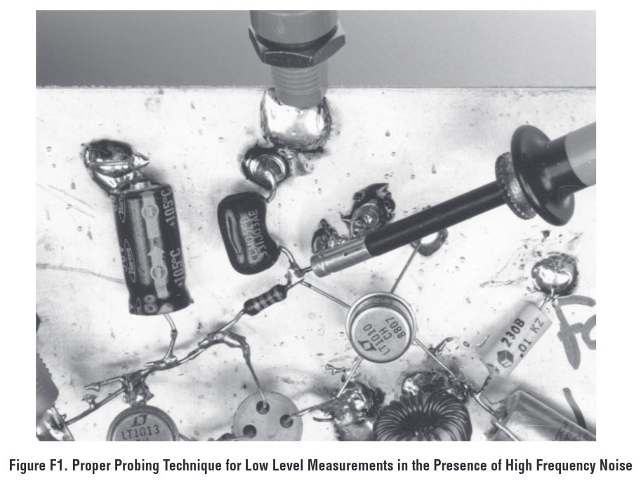

Vgl.: Linear Technology, AN 29, S.42 Altmeister Jim Williams hat es damals (tm) schon vorgemacht: Masse wird direkt mit der Cu-Kaschierung verbunden, der Rest wird "freiluft" verdrahtet. Wer tut sich schon freiwillig an jedem Knoten seiner Schaltung eine Lastkapazität (z.B. durch angeklebte Lötinseln) an?

Jester schrieb: > Wer tut sich schon freiwillig an jedem Knoten seiner Schaltung eine > Lastkapazität (z.B. durch angeklebte Lötinseln) an? Naja, das sind doch nur ganz wenige pF.
