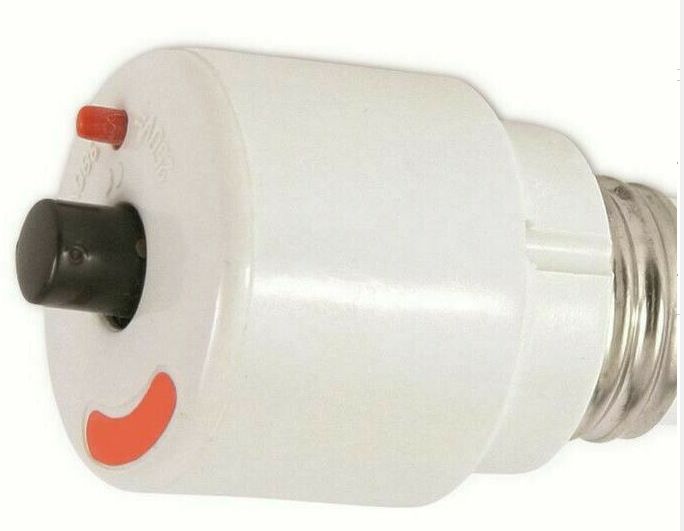

Werner H. schrieb: > Liegt das an der hohen Induktivität eines Großtrafos? Wenn bei mir der Strom weg ist, fliegt beim Wiedereinschalten zuverlässig die Sicherung, obwohl der normale Stromverbrauch gering ist. Ich muss dann erst erst einmal alle Steckdosenleisten und teilweise auch deren einzelne Verbraucher abschalten, um sie nachher einzeln wieder einzuschalten. Das ist bei Ortschaften nicht anders, nur in grösseren Stil.
(prx) A. K. schrieb: > Werner H. schrieb: >> Liegt das an der hohen Induktivität eines Großtrafos? > > Wenn bei mir der Strom weg ist, fliegt beim Wiedereinschalten > zuverlässig die Sicherung, obwohl der normale Stromverbrauch gering ist. > Ich muss dann erst erst einmal alle Steckdosenleisten und teilweise auch > deren einzelne Verbraucher abschalten, um sie nachher einzeln wieder > einzuschalten. > > Das ist bei Ortschaften nicht anders, nur in grösseren Stil. Dann nutze Sicherungen mit Charakteristik 'C', die sind für die vielen Cs in den angeschlossenen SNTs besser geeignet.
Thomas U. schrieb: > Dann nutze Sicherungen mit Charakteristik 'C', die sind für die vielen > Cs in den angeschlossenen SNTs besser geeignet. Gerne, aber welcher Elektriker kommt um nur eine Sicherung auszuwechseln, und das dann noch über Vermieter... Kommt glücklicherweise nur selten vor.
(prx) A. K. schrieb: > Thomas U. schrieb: >> Dann nutze Sicherungen mit Charakteristik 'C', die sind für die vielen >> Cs in den angeschlossenen SNTs besser geeignet. > > Gerne, aber welcher Elektriker kommt um nur eine Sicherung > auszuwechseln, und das dann noch über Vermieter... Kommt > glücklicherweise nur selten vor. https://www.amazon.de/ABB-S201C16-S201-C16-Sicherungsautomat-16A/dp/B000ONMSKI?sbo=RZvfv%2F%2FHxDF%2BO5021pAnSA%3D%3D Naja. Sooo teuer sind die Dinger auch wieder nicht und einen passenden Schraubendreher wirst du finden? Nach Freischalten der Sicherungen vor dem Zähler ist der Wechsel in 5min erledigt. Das war jetzt ein äußerster Weckruf an alle Bedenkenträger!!! Achja: deine Frau musst du während dieser Arbeit fernhalten! Schonmal warme Socken stricken schicken.... ;-)) 😇
Thomas U. schrieb: > Naja. Sooo teuer sind die Dinger auch wieder nicht und einen passenden > Schraubendreher wirst du finden? Nach Freischalten der Sicherungen vor > dem Zähler ist der Wechsel in 5min erledigt. > Das war jetzt ein äußerster Weckruf an alle Bedenkenträger!!! Schon richtig. Ein Mann sollte eine Sicherung auswechseln können. Im Zweifel vorher ein Youtube Video anschauen. Und Werkzeug zum prüfen der Spannungsfreiheit zur Hand haben. Beim aktuellen Handwerker-Mangel und der heftigen Inflation sollte man sich schon mal dran gewöhnen Dinge selber zu machen.

(prx) A. K. schrieb: > Wenn bei mir der Strom weg ist, fliegt beim Wiedereinschalten > zuverlässig die Sicherung, "DIE Sicherung" lässt jetzt allerdings auf eine arg unterdimensionierte Stromversorgung der Wohnung schliessen. Was natürlich nichts ist, was man an einer Mietwohnung mal eben ändern könnte (oder fliegt doch der RCD)? Allerdings ist es ja letztendlich nur gut so - wenn das in einer ausreichenden Zahl Wohnungen passiert, hat der Netzbetreiber weniger Probleme beim Einschalten. Bei mir fliegt beim Wiedereinschalten nichts. Einen Stromausfall und Wiedereinschalten in Abwesenheit erkenne ich nur daran, daß die Mikrowelle blinkt. Oliver
Thomas U. schrieb: > Was machen aber jetzt Diejenigen, deren Lebensphilosophie darin besteht, > das alles nicht können zu müssen, da das geeignete Einkommen vorliegt? Die müssen warten bis der Handwerker Zeit hat und noch mehr Blechen. Mal schauen wie das mit dem Einkommen dann noch aussieht. ;-)
Thomas U. schrieb: >>> Dann nutze Sicherungen mit Charakteristik 'C', die sind für die vielen >>> Cs in den angeschlossenen SNTs besser geeignet. > Naja. Sooo teuer sind die Dinger auch wieder nicht und einen passenden > Schraubendreher wirst du finden? Najs, wer no0ch nie mit 230VAC zu tun hatte, soll nicht unbedingt an seiner Schalttafel rumfummeln. > Achja: deine Frau musst du während dieser Arbeit fernhalten! Schonmal > warme Socken stricken schicken. Oder Trauerkleidung anfertigen.
Oliver S. schrieb: > "DIE Sicherung" lässt jetzt allerdings auf eine arg unterdimensionierte > Stromversorgung der Wohnung schliessen. Zumindest was Sicherungen angeht. Strom fliesst relativ wenig, das ist hauptsächlich ein übler Haufen Kleinvieh. Obendrein sind 2 völlig getrennte Räume in einer Sicherung zusammengefasst, was ich auch gerne ändern würde. Da war vor 50 Jahren ein echter Sparfuchs am Werk, hat noch an der letzten Sicherung gespart.

Cyblord -. schrieb: > Ein Mann sollte eine Sicherung auswechseln können. "Früher" war das alles kein Problem: Man schraubte den alten "Automaten" raus und einen neuen rein.
Harald W. schrieb: > Cyblord -. schrieb: > >> Ein Mann sollte eine Sicherung auswechseln können. > > "Früher" war das alles kein Problem: Man schraubte den alten > "Automaten" raus und einen neuen rein. Das war auch einfach und für 'Jedermann' mit polytechnischer Bildung gedacht! Diese Sicherung ist allerdings schon sowas von modern! Die Porzellanautomaten hielten mehr Temperatur aus. Der Abgleich in der EIA geschah auch schon mit modernen Messmitteln, Marke 'Neuererunwesen' und großen Ziffernröhren für die Abschaltströme und Abgleich mit einer M2 Madenschraube aus Messing, die anschliessend verlackt wurde.
Harald W. schrieb: > "Früher" war das alles kein Problem: Man schraubte den alten > "Automaten" raus und einen neuen rein. Das hat sich bis heute prinzipiell nicht geändert. Oliver
Oliver S. schrieb: > Harald W. schrieb: >> "Früher" war das alles kein Problem: Man schraubte den alten >> "Automaten" raus und einen neuen rein. > > Das hat sich bis heute prinzipiell nicht geändert. > > Oliver Doch! "Dürfen die denn das?"

Christian B. schrieb: > Bis auf wenige Ausnahmen habe ich sogar fast nur B13 > und B10Automaten verbaut, auch die fliegen bei einem Stromausfall nicht. > Komische Sache das. M.W. "altern" "Automaten" in der Form, das sie empfindlicher werden, insbesondere, wenn sie als Schalter häufiger betätigt werden. Also hilft auch oft ein einfacher 1:1-Austausch.
