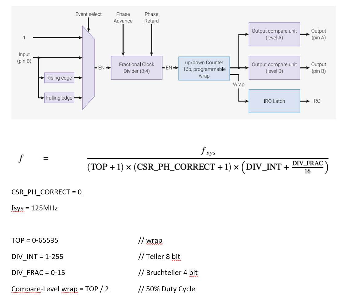

ich möchte den Raspberry Pico als Frequenzgenerator nutzen.
Ausgangsfrequenz soll 10 Hz - 2MHz betragen.
Um die Auflösung zu verbessern möchte ich den "Fractional Clock Divider"
nutzen.
Klar, die Lösung ist nicht perfekt, aber irgendeinen Tod muss man
sterben ;)
Ich habe ein Bild von der Architektur der 16-bit-Timer angehängt.
Daraus ergibt sich ja diese Formel (aus RP2040 Datenblatt Seite 530).
Wertebereiche für Parameter:
TOP      = 0 - 65535
DIV_INT  = 1 - 255
DIV_FRAC = 0 - 15
Das Dumme ist nur: Ich möchte die Frequenz Soll-Frequenz "eingeben" und
die Werte für DIV_INT, DIV_FRAC, TOP erhalten, bei denen der Fehler zur
Soll-Frequenz am geringsten ist.
Beispiel:
für Soll-Frequenz = 18673 Hz
Errechnet durch Durchlaufen und Prüfen aller möglichen Werte:
DIV_INT = 4
DIV_FRAC = 13
TOP = 1390
Proberechnung ergibt für f = 18672,9160... Hz
Kann man das effizient lösen?
Aktuell fällt mir nur nur ein, die 256 x 16 x 65536 Werte zu durchlaufen
und zu überprüfen bei welcher Konfiguration der Fehler am geringsten
ist.
Eventuell kann man's zum Beschleunigen vorher etwas eingrenzen ...
Bin etwas mit meinem Latein am Ende.

von donvido (Gast)
Erst mit DIV_FRAC = 0 eine Lösung für TOP finden, die im erlaubten
Wertebereich liegt (uint16).
Dabei DIV_INT inkrementieren, bis es passt.
Wenn TOP und DIV_INT gefunden sind DIV_FRAC inkrementieren, bis der
Fehler minimal ist.
Das sind dann im schlimmsten Fall 256 + 16 Durchläufe
Je nach gesuchter Frequenz kann man dann mit DIV_INT und DIV_FRAC
entweder am oberen oder unteren Ende des Wertebereichs starten und so
das ganze nochmal Beschleunigen.

von Thomas O. (tom-tom92)
Der Ansatz gefällt mir gut, sollte ich auch mit meinen Mathe-Kentnissen
umgesetzt bekommen

von c-hater (Gast)
Michael S. schrieb:
> Wenn es um ein Rectecksignal geht, dann schau Dir mal Pico's Pios an.
Ähem nö. So sehr ich die PIOs auch mag, das hier wäre wirklich Perlen
vor die Säue. Die PIOs spart man natürlich für höhere Aufgaben auf.
Zumal die Taktrechnerei für ein optimales Ergebnis dadurch auch kein
bissel einfacher wird. Auch die PIOs haben schließlich INT_DIV und
FRAC_DIV in ihren Vorteilern.
Also nö, was mit den Timern geht, wird natürlich auch mit den Timern
gemacht.
Die Rechnerei ist übrigens garnicht so wild. Man kann das Problem so
umformen, dass aus INT_DIV, FRAC_DIV und TOP eine binäre Teilerkette
(sprich eine Zahl) mit 28 Bit entsteht. Und diese Zahl läßt sich ganz
einfach aus Eingangstakt und gewünschtem Takt berechnen.
Etwas komplizierter ist dann, aus den gefundenen 28Bit die drei
benötigten Werte sinnvoll zu extrahieren. Aber mit ein wenig Nachdenken
sollte das jeder Programmierer, der den Namen verdient, problemlos
hinbekommen.
Was ich außerdem noch anmerken möchte: die 125MHz clk_per sind nur der
Standardwert, aber keinesfalls eine Art Naturkonstante. Man kann diesen
Takt ändern! Alle selbstgebastelte Rechnerei sollte also immer davon
ausgehen, dass dieser Takt auch mal ein anderer sein kann und
dementsprechend den tatsächlichen Takt als Eingangsgröße verwenden,
nicht den Standardwert...

von Michael S. (Gast)
Stimmt so nicht wirklich.
Denn es gibt einen kleinen, aber dafür entscheidenden Unterschied
zwischen Timer und Statemachine:
The clock divider slows the state machine’s execution by a constant
factor, represented as a 16.8 fixed-point fractional number.
Die Timer haben nur einen 8.4 divider.
Wenn ich das Beispiel 'Soll 18693Hz' bei 50 Takten / Wave rechne, dann
muss F_PIO 50 × 18693Hz = 934650Hz betragen.
Daraus ergibt sich DIV_INT = 133 und DIV_FRAC = 189/256.
Zurückgerechnet wird ein Rectecksignal von 18693.23Hz erzeugt.
Ganz ohne aufwändige Rechnerei.
