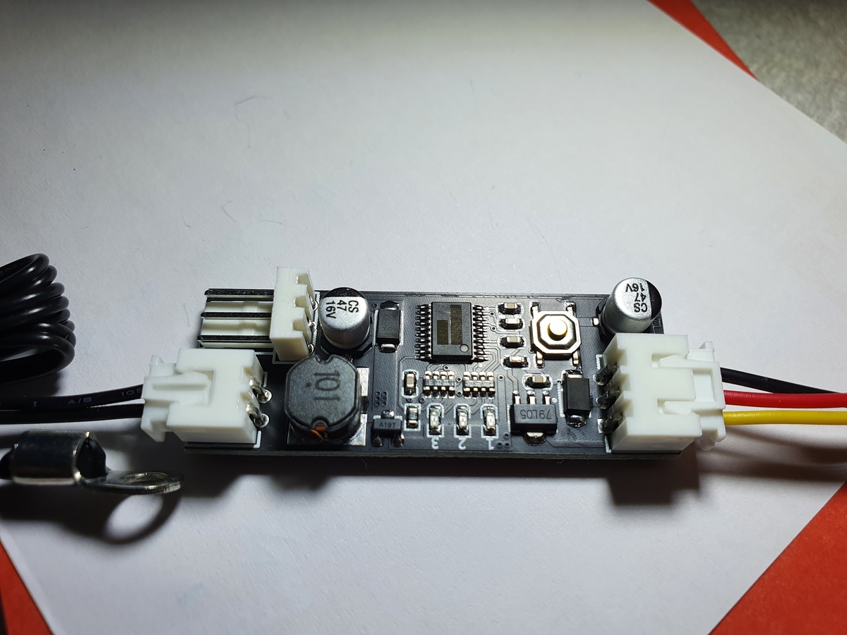

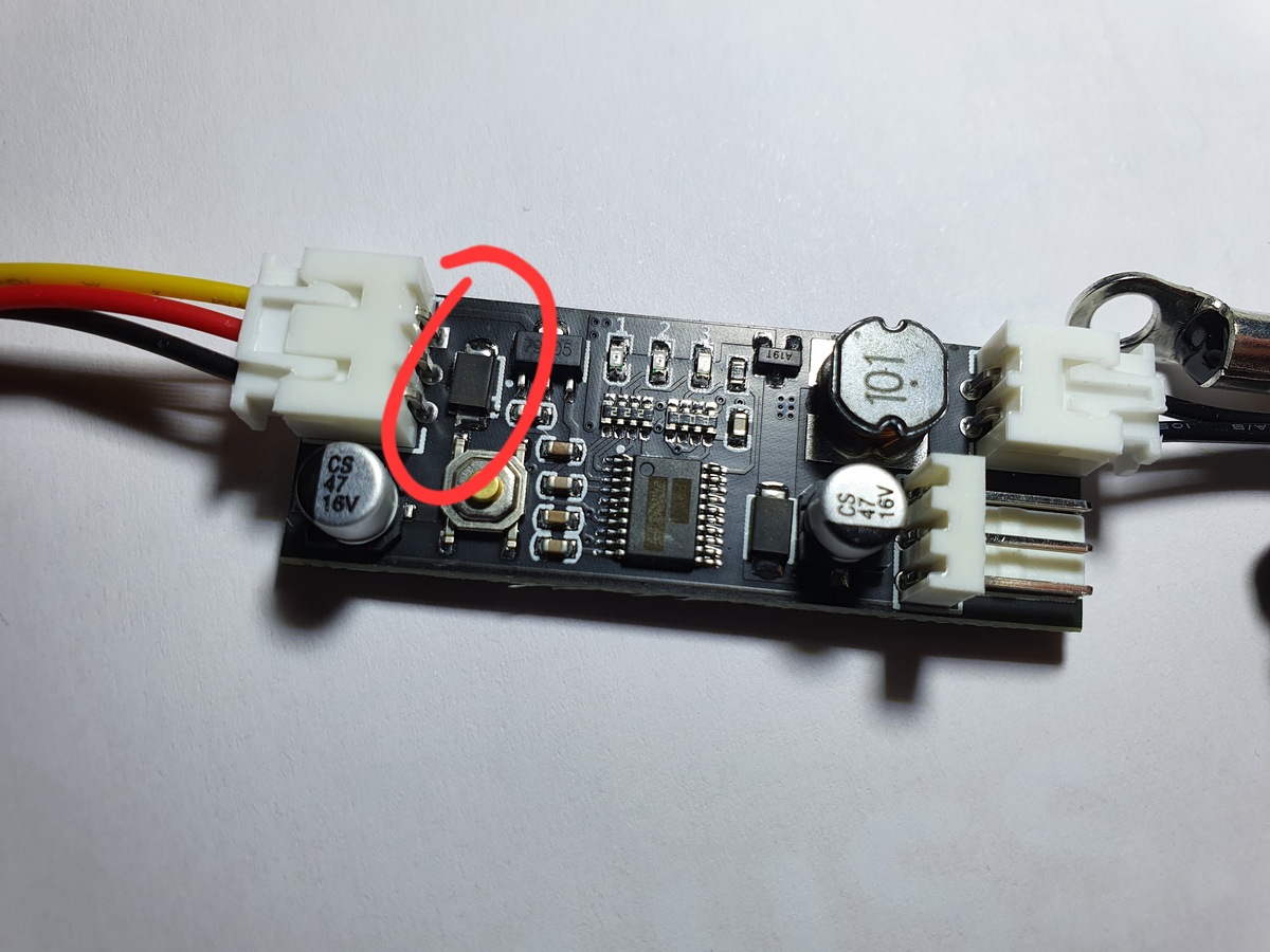

Hallo zusammen.
Ich habe mir den 1X3L Fan-Controller gekauft und möchte diesen gerne auf
24v upgraden, da es leider nichts vergleichbares für 24v gibt.
Der Regler ist einfach absolut genial.
Siehe Video im Link.
https://youtu.be/NBcCFYZhU_0
Der 79L05 ist ein Spannungsregler und kann bis 28 Volt der Transistor
A19T geht bis 60v die Kondensatoren leider nur bis 16v, die müssten also
getauscht werden.
Wenn ich da jetzt einfach neue Kondensatoren einlöte müsste das doch
problemlos an 24 Volt funktionieren oder übersehe ich da was, der
eigentlich Mikrocontroller wird schließlich über den Spannungsregler
versorgt.
Gruß Jsteel97

H. H. schrieb:> Du wirst dir schon noch ansehen müssen wie der MOSFET angesteuert wird.> Und auch die Speicherdrossel wird ein Upgrade brauchen.
Das ist ja leider mein Problem, einen Schaltplan habe ich nicht gefunden
sonst hätte ich den hier mit gepostet, mir fehlt dafür leider auch das
Fachwissen um das zu verstehen.
Die Bezeichnungen der restlichen Chips wurde leider entfernt.
H. H. schrieb:> Nein! Oder glaubst du Diode, Speicherdrossel und Siebelko sind aus Jux> und Tollerei drauf?
Jetzt überleg mal HH.
Pwm und "Diode, Speicherdrossel und Siebelko" gibt variable VCC.

Jsteel97 schrieb:> H. H. schrieb:>> Du wirst dir schon noch ansehen müssen wie der MOSFET angesteuert wird.>> Und auch die Speicherdrossel wird ein Upgrade brauchen.>> Das ist ja leider mein Problem, einen Schaltplan habe ich nicht gefunden> sonst hätte ich den hier mit gepostet, mir fehlt dafür leider auch das> Fachwissen um das zu verstehen.> Die Bezeichnungen der restlichen Chips wurde leider entfernt.
Aber du könntest Leiterbahnen verfolgen, und ein besseres Foto machen?
Jsteel97 schrieb:> PWM scheint der nicht zu machen, bei 14:30min hängt das Teil am Oszi und> zeigt eine gerade Linie an, scheint dann wohl die Spannung zu regeln.
Die variable spannung macht der hoffentlich über pwm sonst wird das
zeugs warm. Von PWM siehst du nach induktivität und elko nix mehr.
TUX 4eva schrieb:> Von PWM siehst du nach induktivität und elko nix mehr.
Verstehe.
So viel Abwärme würde der auch nicht loswerden der soll 0,8A können.
Jens M. schrieb:> Warum ist da ein 7905 drauf???
Interessante frage.
Ist da ein "high side" P-FET drin und um die ansteuerung einfach zu
halten hängt der uC "oben", heisst zwischen VCC und VCC-5V ?
Kannn der OP das rausfinden?
Das wäre so exotich das müsste ich haben!
Der macht wohl 5V unter der Eingangsspannung, als Vss für den µC, damit
auch die Ansteuerung des MOSFET einfach ist.
TUX 4eva schrieb:> Kannn der OP das rausfinden?> Das wäre so exotich das müsste ich haben!
Davon habe ich keine Ahnung.
Aber wenn du mir sagst, wo ich mein Multimeter dranhalten soll (Am
besten mit Bild)
Kann ich das machen

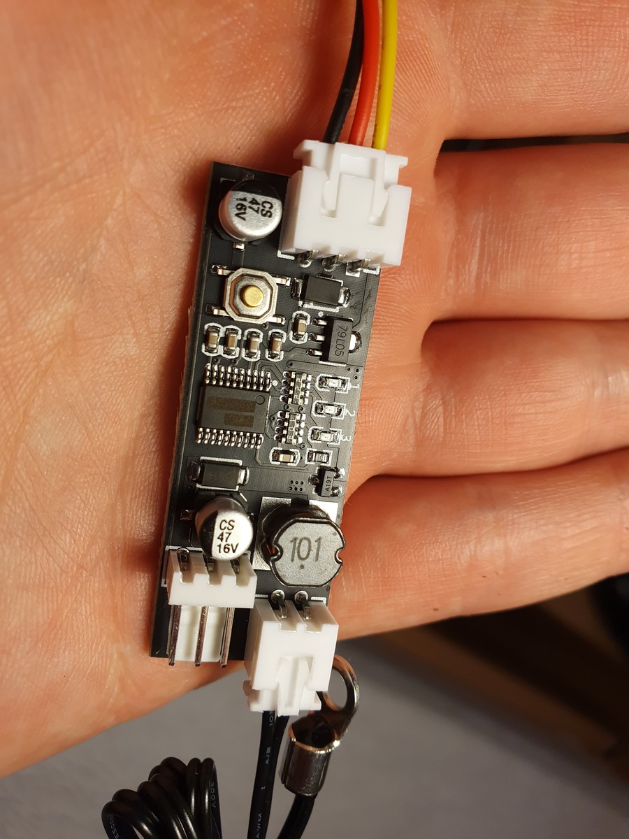

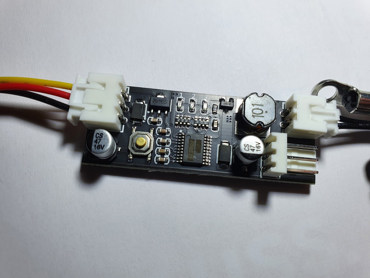

Jsteel97 schrieb:> H. H. schrieb:>> Aber du könntest Leiterbahnen verfolgen, und ein besseres Foto machen?>> Hoffe das hilft
Man kann nicht erkennen was auf der Diode am Eingang steht.
Rudolph R. schrieb:> Interessant, hat das Teil schon jemand wie BigClive in die Finger> bekommen
Nein, habe dazu nur 2 Videos und einen Artikel zu gefunden, dass eine
Video ist hier verlinkt, der Rest ist auf Russisch
H. H. schrieb:> Jsteel97 schrieb:>>> H. H. schrieb:>>> Aber du könntest Leiterbahnen verfolgen, und ein besseres Foto machen?>>>> Hoffe das hilft>> Man kann nicht erkennen was auf der Diode am Eingang steht.
Das Teil heißt "SS14" am Ausgang ist die gleich
Jsteel97 schrieb:> H. H. schrieb:>> Jsteel97 schrieb:>>>>> H. H. schrieb:>>>> Aber du könntest Leiterbahnen verfolgen, und ein besseres Foto machen?>>>>>> Hoffe das hilft>>>> Man kann nicht erkennen was auf der Diode am Eingang steht.>> Das Teil heißt "SS14" am Ausgang ist die gleich
Also nur eine Verpolschutzdiode, keine TVS. Die kann dann drin bleiben.
Ich würde neben den beiden Elkos noch die Speicherdrossel ändern, statt
100µH eine mit 220µH.
H. H. schrieb:> Jsteel97 schrieb:>>> H. H. schrieb:>>> Jsteel97 schrieb:>>>> H. H. schrieb:>>>>> Aber du könntest Leiterbahnen verfolgen, und ein besseres Foto machen?>>>>>>>> Hoffe das hilft>>>>>> Man kann nicht erkennen was auf der Diode am Eingang steht.>>>> Das Teil heißt "SS14" am Ausgang ist die gleich>> Also nur eine Verpolschutzdiode, keine TVS. Die kann dann drin bleiben.> Ich würde neben den beiden Elkos noch die Speicherdrossel ändern, statt> 100µH eine mit 220µH.H. H. schrieb:> Ich würde neben den beiden Elkos noch die Speicherdrossel ändern, statt> 100µH eine mit 220µH.
Alles klar Danke.
Dann werde ich mal Teile bestellen.
Hat "CS" auf den Kondensatoren eine Bedeutung?
Jsteel97 schrieb:> Hat "CS" auf den Kondensatoren eine Bedeutung?
Das sind ganz einfache Billigelkos. Mach das besser gleich ordentliche
Low-ESR Elkos rein.
