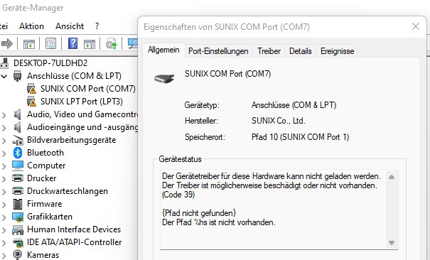

Seit einigen Jahren habe ich in meinem PC eine PCI-e Karte mit je einer Hardware-Schnittstelle seriell und parallel eingesetzt, weil ich die Schnittstellen für manche Zwecke mit µCs noch brauche. Das ist die EX-44171 von ExSys: https://www.exsys.it/wp-content/uploads/ex_44171.pdf In meinem alten PC hat sie unter W10 gut funktioniert. Unter W11 im neuen PC wurden zuerst keine Treiber automatisch installiert. Ich konnte aber die Treiber, die mit der Karte geliefert wurden, installieren und die Karte ohne Probleme nutzen. Irgendwann wollte ich den COM Port später wieder einmal nutzen, das klappte dann aber nicht mehr und im Geräte-Manager war das berühmte gelbe Ausrufezeichen am ECP Parallel Port und am UART Port. Der Gerätestatus zeigte: "Der Gerätetreiber ... kann nicht geladen werden. Der Treiber ist möglicherweise beschädigt oder nicht vorhanden (Code 39). (Pfad nicht gefunden) Der Pfad %hs ist nicht vorhanden." Wenn ich dann "Treiber aktualisieren" mache (um den alten Treiber wieder zu installieren, der ja am Anfang auch unter W11 lief!), gibt W11 an, "Die besten Treiber für das Gerät sind bereits installiert." Kennt jemand das Problem? Wie kann ich die Karte wieder zum Laufen bringen (hat ja auch mit W11 am Anfang geklappt!)?

So, habe mir jetzt die Delock 89446 gekauft. Der neueste Treiber V9.3.0.0 ist WHQL zertifiziert und angebl. für Windows 11 21H2 geeignet. Eingebaut und selbe Situation wie oben bei der EX-44171 beschrieben. Den Geräte-Manager zeigt das angehängte Bild. Da komme ich wohl nicht weiter ... :(

Schlaumaier schrieb: > Ich würde mal aus Spass den PFAD %HS von Hand nachtragen. > > Unter Win-7 geht das unter : Systemsteuerung -> System -> > Systemeigenschaften -> UMGEBUNGSVARIABLEN. Unfug. Kompletter Quatsch. Anzunehmen ist, daß der zum Devicetreiber gehörende Registryeintrag irgendwelchen Unfug enthält. Das ist HKLM\System\CurrentControlSet\Services\<treiber> und dort vermutlich "ImagePath". Da der Hersteller "Sunix" keine vernünftigen Devicetreiber, sondern nur einen Drecksinstaller ausliefert, kann man auch nicht nachsehen, wie der Treiber möglicherweise installiert werden sollte. Richtige Treiber kommen als eine Handvoll von Dateien (im wesentlichen *.sys, *.inf, *.cat) daher, und in der *.inf steht drin, wie und wofür der Treiber installiert wird. Diese Struktur ist nötig, um aus dem Gerätemanager heraus Treiber installieren zu können, so wird das im Prinzip schon seit Windows-95-Zeiten gehandhabt. Sunix aber liefert irgendeinen Dreck, der ein Installationsprogramm enthält, das irgendwas macht. Möglich, daß man mit irgendeinem Spezial-Hack-Crack-Entpacker die letztlich verwendeten Dateien extrahieren kann, das habe ich mir nicht näher angesehen.

%hs ist kein Name eines Registryeintrags oder einer Umgebungsvariable. %hs ist ein C printf() Format-Specifier für (narrow) Unicode-Strings. Man kann vermuten dass der zugehörige Wert fehlt. Dummerweise sagt der Fehler aber nicht wie der Wert heißt und woher kommt. Da der gleiche Fehler mit zwei Treibern auftritt die irgendwann oder irgendwo mal funktioniert haben ist zu vermuten dass das Problem in Windows selber und nicht in der Treiber-Software liegt. Irgendwas ist Windows abhanden gekommen. Ich würde es zuerst mit einer Windows-Reparatur versuchen. Also System File Checker (sfc) und/oder Deployment Image Servicing Management (dism) laufen lassen. Dann Windows-Update usw. Obwohl es da Diskussionen gibt in welcher Reihenfolge man was laufen lassen soll. Für alle Details zu den Kommandos --> Google. Allgemein auch ein Disk-Check (chkdsk). Was auch gehen soll (nie gemacht) ist Windows Recovery Environment starten und in den erweiterten Optionen nach Startup Repair suchen. Das soll angeblich "alles" reparieren was repariert werden kann. Aber wie gesagt, nie selber gemacht. Der windows-eigene serielle Treiber heißt in Win10 \windows\system32\drivers\serial.sys (keine Ahnung ob das für 11 noch stimmt) Ich würde bei den ganzen Reparatur-Kommandos mal aufpassen ob der in irgend welchen Meldungen auftaucht und die Event-Logs danach durchsuchen. Auch nicht vergessen mal den kompletten Treiber zu deinstallieren, einschließlich Löschung. Nicht nur abschalten. Ach ja, wenn man beschissene Installer hat die die eigentlichen Installationsdateien wie die inf Datei verstecken, dann kann man versuchen ob man die Dateien in einem temporären Verzeichnis findet während der Installer läuft. Viele dieser Installer entpacken nämlich nur die normalen Installationsdateien in ein temporäres Verzeichnis, rufen dann Windows auf um von dort zu installieren und löschen am Ende die temporären Dateien. Wenn man schnell genug ist kann man sie zuvor abgreifen.

Hannes J. schrieb: > Da der gleiche Fehler mit zwei Treibern auftritt die irgendwann oder > irgendwo mal funktioniert haben ist zu vermuten dass das Problem in > Windows selber und nicht in der Treiber-Software liegt. Irgendwas ist > Windows abhanden gekommen. > Ich würde es zuerst mit einer Windows-Reparatur versuchen. Also System > File Checker (sfc) und/oder Deployment Image Servicing Management (dism) > laufen lassen. Dann Windows-Update usw. Obwohl es da Diskussionen gibt > in welcher Reihenfolge man was laufen lassen soll. DANKE!! sfc und dism hatte ich schon gemacht, chkdsk auch. dism hatte wirklich auch einige Systemdateien repariert. Vor dem Ausbau meiner alten Karte (EX-44171) habe ich alle Treiber deinstalliert. Jetzt habe ich die neue Karte (Delock 89446) eingebaut und den angeblich W11 21H2 tauglichen Sunix Treiber (v9.3.0.0) installiert mit dem o.g. identischen Ergebnis. Was mich irritiert: wenn da Registry Einträge fehlen oder falsch sind, dann hat dieser falsche Eintrag ja die Treiber-Installation sowohl der alten Karte (Oxford Chipset) als auch der neuen Karte (Sunix) "überlebt". Die Einträge müssen dann ja eher nicht zum Treiber, sondern allgemein zu den COM/LPT Schnittstellen gehören, so dass sie nicht zwangsläufig mit neuen Treibern wieder restauriert werden.

Eine Lösung des Problems gab es schließlich in der Microsoft Community. Wer nicht alles lesen will: vorletzter Post vom 27.9.22. https://answers.microsoft.com/de-de/windows/forum/all/windows-11-und-comlpt-karten-pci-e/bf1d3209-abee-47c3-90f9-9890c60ebcf6
