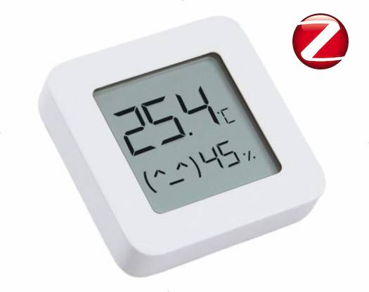

Bislang messe ich die Temperatur und Luftfeuchtigkeit an mehreren
Stellen über Sensoren von Xiaomi, die grundsätzlich echt gut sind, aber
per Bluetooth LE kommunizieren, was leider häufiger mal Probleme macht.
Daher will ich die Sensoren durch Modelle mit ZigBee ersetzen - was sich
aber als unerwartet schwierig herausstellt. Ich habe z.B. mehrere
Exemplare dieses Modells hier bestellt:
https://www.zigbee2mqtt.io/devices/LCZ030.html
...nur um nach Erhalt festzustellen, dass die Teile etwas vereinfacht
gesagt nur auf 1 Grad genau messen. Auch einige andere Geräte scheinen
da massive Nachteile zu haben, auf die man aber bestenfalls nach
längerer Recherche stösst, z.B. dass sie nur stündlich ihre Werte
berichten.
Bevor ich daher noch so einen Fehlkauf mache - kann jemand einen
ZigBee-Temperatur- und Luftfeuchtigkeitssensor empfehlen, der folgende
Anforderungen erfüllt:
- auf 0.1 Grad bzw. 1% Luftfeuchtigkeit genau
- funktioniert problemlos mit zigbee2mqtt
- vorzugsweise, aber zur Not auch verzichtbar: hat ein Display

Ja, diese Einstellung hat aber keine Auswirkung. Diese Einstellung
scheint lediglich zigbee2mqtt-intern dafür verwendet zu werden, auf
wieviele Nachkommastellen zigbee2mqtt selbst die Werte rundet. Wenn das
Gerät selbst also die Werte bspw. nur mit einer Nachkommastelle meldet,
bringt bei dieser Einstellung jeder Wert grösser 1 nichts.
Ich habe im Ursprungsposting "etwas vereinfacht gesagt nur auf 1 Grad
genau" geschrieben, weil es tatsächlich etwas komplizierter ist: Das
Gerät kann sehr wohl auf 0.1 Grad genaue Werte messen. Auf dem Display
wird bei der Temperatur auch eine Nachkommastelle angezeigt, und auch
per ZigBee wird eine Nachkommastelle gesendet. Aber sowohl der auf dem
Display angezeigte Wert als auch der per ZigBee gesendete Wert ändert
sich leider erst dann, wenn er ca. 1.1 Grad oder mehr vom alten Wert
abweicht.
Man könnte meinen, dass dadurch seltener gesendet und so der
Energieverbrauch gesenkt werden soll, tatsächlich funkt das Teil aber
völlig unnötig alle paar Sekunden.

Mein Fehler, da hatte ich mich wirklich komplett falsch ausgedrückt.
Der tatsächliche Abweichung darf ruhig höher sein, ich benötige keinen
hochpräzisen Sensor. Das Gerät soll die gemessenen Werte nur nicht in
riesigen Stufen von 1.1 Grad melden (wie es das Modell LCZ030 macht, das
ich leider gekauft habe).

von Joachim S. (oyo)
Abermals ein kleines Update, für den Fall dass jemand durch eine
Google-Suche oder so nochmal auf diesen Thread stossen sollte:
Mit den displaylosen Thermometern von SonOff (SN-ZB02) und von TuYa
(ZigBee-Kennung WSD500A) bin ich immer noch sehr zufrieden, in den ca.
13 Monaten seit meinem letzten Beitrag sind mir bei beiden Modellen
keine Nachteile mehr aufgefallen. Bei beiden Modellen musste ich bislang
auch noch nie die Batterie wechseln.
Zwischenzeitlich habe ich aber noch ein weiteres Modell gefunden, das
aktuell sogar mein klarer Favorit ist: Der Xiaomi Mijia
Temperatur/Luftfeuchtigkeits-Sensor "LYWSD03MMC".
Dieses Modell hat nämlich mehrere Vorteile:
- es hat ein Display
- ist sehr günstig, bei Aliexpress schon für unter 4 Euro zu bekommen
- es gibt dafür mehrere Open Source-Firmwares, die offenbar aktiv
weiterentwickelt werden und die man zudem ganz einfach per Webbrowser
aufspielen kann
Das Teil kommuniziert ab Werk eigentlich nur per Bluetooth, aber es gibt
faszinierenderweise eine Open Source-Firmware, durch die das Teil
stattdessen per ZigBee kommuniziert:
https://github.com/devbis/z03mmc/
Diese Firmware wird auch direkt von Zigbee2mqtt unterstützt, neue
Firmware-Versionen können offenbar ganz bequem per OTA in zigbee2mqtt
aufgespielt werden.
Schön ist an der besagten Open Source-Firmware auch, dass man offenbar
ganz genau einstellen kann, wie oft Temperatur und Luftfeuchtigkeit
gesendet werden sollen. Und man kann mit dieser Firmware wenn man will
auch das Smiley-Gesicht ausblenden, das vermutlich nicht jedermanns
Sache ist.
von T. B. (shellfishgene)
Cool, wusste ich noch nicht. Für die Sonoff SNZB-02 gibt es auch eine
offene Firmware bei der man dann die Intervalle einstellen kann, hab sie
aber noch nicht ausprobiert:
https://github.com/smartboxchannel/SONOFF-SNZB-02-Temperature-and-humidity-sensor
