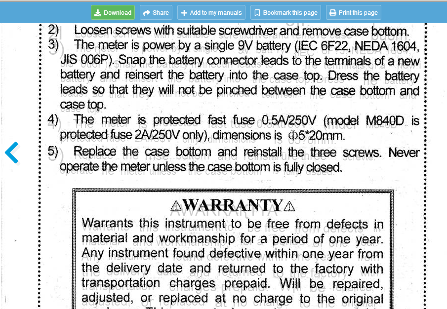

Eigentlich müßte man kein Thema daraus machen.
kleines Problem:
bei meinem Multimeter ist die 2A-Sicherung durch und da steht kein Wert
drauf.
Laut Anleitung soll es eine 2A/250v sein, aber nichts von F oder T.
Ich habe diese zur Auswahl.
- F 1,6A L 250v,
- T 2A  250v,
- F 2,5A L 250v,
Mir ist schon klar, daß man am sichersten mit der F 1,6a ist.
Sind die anderen evtl. eine Alternative?

Gast #7163363
Uwe L. schrieb:
> Es ist ein Mastech 840D.
> Da steht nichts weiter.
Mal ein Blick in die Bedienungsanleitung ?
4) The meter is protected fast tuse model M840D proteded fuse 2A 250V
only, dirnensions is 5x20mm
https://bg-electronics.de/datenblaetter/Sicherungen/ESKA_G-Sicherungen.pdf
Das wäre wohl die bessere da nur 250V vorgesehen ist, leider steht
nichts zum DC Trennvermögen im Datenblatt
https://download.siba.de/pdf/artikel/SIBA-GSS-7000140.pdf
#7163388
PC-Freak schrieb:
> Anscheinend kann für die 2A Variante eine 2Atr rein.
Das sagt Dein Text auszug nicht explizit.
Sinnkompetente Leser assoziieren richtig das es ein 2A F ist.
>  Was tut es ab, wenn
> man eine F reint tut? nix!
Nicht nix, sondern das Richtige getan wenn's 2A F ist.
> Ich würde im Zweifel mind. eine 'mittelträge'  rein tun.
Eben das wäre für das Gerät schlechter, ein M oder T zu wählen.
Weil der Shunt (im Fehlerfall) länger überlastet wird - siehe
Sich.-Kennlinie.
