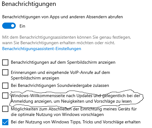

Bei mir poppt seit geraumer Zeit immer eine Meldung auf das ich ein Konto bei MS eröffnen soll. Ich kann es überspringen, aber das kommt immer wieder. Kann man das dauerhaft ausknipsen?

Tuttifrutti schrieb: > Kann man das dauerhaft ausknipsen? https://www.heise.de/ratgeber/Microsoft-Konto-Gequengel-abstellen-5048548.html

Tuttifrutti schrieb: > Kann man das dauerhaft ausknipsen? Ja, siehe Markierung
#7162498
pp schrieb: > Tuttifrutti schrieb: >> Kann man das dauerhaft ausknipsen? > > Ja, siehe Markierung Bei mir ist der Haken schon weg gewesen. Daher? Nix gebracht. Oliver S. schrieb: > Dann berichte mal, wie es ausgegangenen ist. > > Oliver Die Aufgabe kennt mein OS nicht.

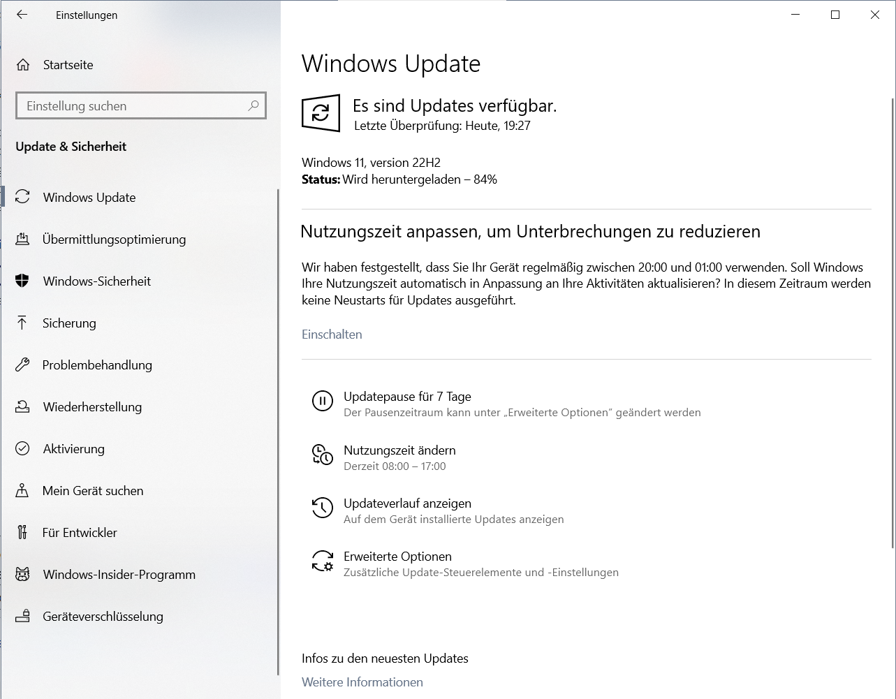

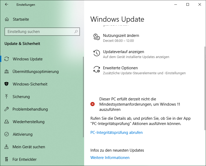

Wo ihr hier gerade so schön bei Windows 10 seid, ich habe einen neuen Laptop von LG, mit Windows 10 Pro drauf, bekomme aber nicht über Windows Update die Möglichkeit angeboten Windows 11 zu installieren. Irgendwer eine Idee? Laptop ist noch ganz neu. Vielleicht 2 Monate alt.

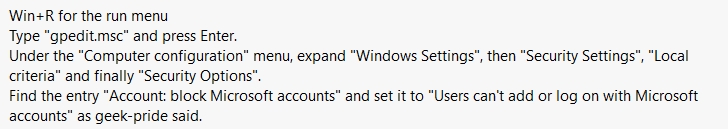

Tuttifrutti schrieb: > Kann man das dauerhaft ausknipsen? Probier das hier: siehe Anhang... 1.Ich habe ein englisches Betriebssystem das keine Accountanfragen hat,weil ich es bei der Installation verhinderte. 2.Im Auszug wird "local criteria" erwaehnt bei mir heisst es "local policies" - laeuft aber auf dasselbe hinaus. gpedit.msc musst du als Administrator laufen lassen (die meisten user sind das sowieso.....)fuer den Fall,dass du einen zweiten "simplen" Windows account erstellt hast. ----------------------------------- https://answers.microsoft.com/en-us/windows/forum/all/disable-microsoft-account-nagging/2569bbc2-23f6-4e06-9fb8-8b25b4d041ce

#7168356
Frank O. schrieb: >> Hast du einen Ladenhüter gekauft? PC mit W11 gibt es schon eine Weile. > Die Update Prüfung bietet es nicht an. Man kann in einem Forum heulen oder kann Mutti fragen, während sie die Schuhe zubindet. Eine andere Möglichkeit ist, sich einen Überblick der vorhandenen Hardware zu verschaffen und per Internet nach den W11-Installationsvoraussetzungen zu suchen. Ach nee, besser nicht, selbst aktiv werden ist ja aus der Mode, es finden sich schon Forentrottel, die einem die Arbeit abnehmen. michael_ schrieb: > Zeno schrieb: >> Hinter allem steckt letztendlich ein Programm und man muß herausfinden >> welches Programm das ist. > > Nein! > Wie oben genannt, es ist ein Hardware-Fingerabdruck. und welche "Funktion" in Windows "verwaltet" diese? Auch hier muss ja irgendwo Ja oder Nein gesagt werden. Manfred schrieb: > Man kann in einem Forum heulen oder kann Mutti fragen, während sie die > Schuhe zubindet. Sag Mal was nimmst du so ein? Ist auch egal, nimm bitte weniger. Ich habe früher selbst Computer zusammen gebaut und tatsächlich sogar verkauft. Dieser Laptop entspricht den Hardware Voraussetzungen. Und klar, ich habe mich mit meiner Frage hier ran gehängt, weil vielleicht einer das schon getan hat, was ich jetzt tun muss, um Windows 11 auf diesen Laptop zu bekommen. Was ist verwerflich daran, so etwas zu fragen? Ich bin Service Techniker und meine Kollegen und ich fragen uns untereinander auch regelmäßig, ob der eine oder andere einen bestimmten Fehler schon hatte. Ganz einfach, um sich den Weg abzukürzen. Hier geht es nicht um ein grundsätzliches Erlernen von irgendwelchen Wissen, sondern einfach darum, auf Erfahrungen von jemand anderem zurück zu greifen. Und deine freche Art, die solltest du dir angewöhnen! Du kennst mich nicht. Weder meine Persönlichkeit noch mein Wissen. Weißt du, ich glaube vis a vis würdest du dir solche Frechheiten nicht raus nehmen.
#7168746
Frank O. schrieb: > Die Update Prüfung bietet es nicht an. > Ein ziemlich aktueller Rechner; > LG GRAM. > Und bei Alternate habe ich früher viel gekauft, da gab es damals keinen > Schund. Hallo Frank, normalerweise bietet Microsoft allen Win10-Rechnern ein upgrade auf Win11 automatisch an. Ist das nicht der Fall, dann ist/sind eine oder mehrere Voraussetzungen dazu nicht vorhanden. Ein großes Hindernis ist TMP. Selbiges muss im UEFI aktiviert sein und der Prozessor muss es auch unterstützen. Schau mal hier unter TMP nach, da wird es erklärt: https://support.microsoft.com/de-de/windows/windows-11-systemanforderungen-86c11283-ea52-4782-9efd-7674389a7ba3

Phasenschieber S. schrieb: > Ein großes Hindernis ist TMP. Und ein noch größeres Hindernis ist TPM :-)))
#7168754
Phasenschieber S. schrieb: > Frank O. schrieb: >> Die Update Prüfung bietet es nicht an. >> Ein ziemlich aktueller Rechner; >> LG GRAM. >> Und bei Alternate habe ich früher viel gekauft, da gab es damals keinen >> Schund. > > Hallo Frank, > normalerweise bietet Microsoft allen Win10-Rechnern ein upgrade auf > Win11 automatisch an. > Ist das nicht der Fall, dann ist/sind eine oder mehrere Voraussetzungen > dazu nicht vorhanden. > > Ein großes Hindernis ist TMP. Selbiges muss im UEFI aktiviert sein und > der Prozessor muss es auch unterstützen. > > Schau mal hier unter TMP nach, da wird es erklärt: > https://support.microsoft.com/de-de/windows/windows-11-systemanforderungen-86c11283-ea52-4782-9efd-7674389a7ba3 3 Buchstaben kannst du nicht auswendig abtippen? das heißt so: TPM: Vertrauenswürdiges Plattformmodul (Trusted Platform Module, TPM), Version 2.0. Wenn Ihr Gerät die Mindestanforderungen aufgrund von TPM nicht erfüllt, sollten Sie diesen Artikel lesen, um zu sehen, ob es Schritte gibt, die Sie unternehmen können, um dieses Vorgehen zu schonen.

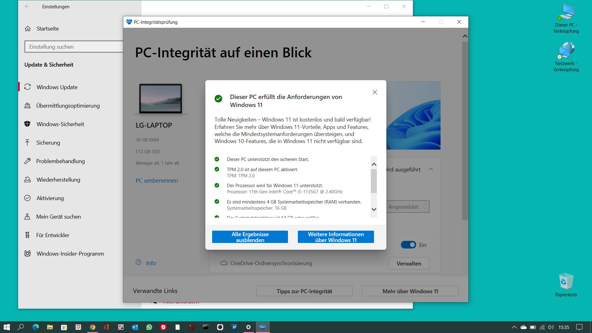

Ja mein Gott, findet ihr jetzt nichts anderes als diesen Dreher. Schiesst euch meinetwegen darauf ein, am Inhalt meines Posts ändert das aber nichts. Es zeigt nur eure kleingeistige Haltung. Damit ist für mich das Thema erledigt. Phasenschieber S. schrieb: > Hallo Frank, > normalerweise bietet Microsoft allen Win10-Rechnern ein upgrade auf > Win11 automatisch an. > Ist das nicht der Fall, dann ist/sind eine oder mehrere Voraussetzungen > dazu nicht vorhanden. Vielen Dank! Wie schön, dass es auch noch ganz normale Menschen gibt. So, habe das jetzt auf TPM 2 umgestellt. Trotzdem kommt kein Angebot für das Update. Frank O. schrieb: > Trotzdem kommt kein Angebot für das Update. Mama, ich will jetzt aber SOFORT Win 11 - Heul, Fußaufstampf, ... Wenn alle Win11-Voraussetzungen erfüllt sind (was aus deinem Screenshot nicht ersichtlich ist), wird es schon irgendwann im Update auftauchen. Oliver
#7168939
Oliver S. schrieb: > Wenn alle Win11-Voraussetzungen erfüllt sind (was aus deinem Screenshot > nicht ersichtlich ist), "Dieser PC erfüllt die Anforderungen von Windows 11" steht doch da. Sogar mit grünem Haken! Aber ansonsten hast du natürlich Recht. Das Upgrade-Angebot wird in den nächsten Tagen schon kommen.

Frank O. schrieb: > Den Laptop habe ich im Juni gekauft, mit Windows 10 pro drauf. Das > Update sollte eigentlich längst funktioniert haben. Um 15:42 hast du erst geschrieben, dass jetzt das TPM läuft und jetzt die Meldung vom Windows kommt, dass nun alle Viraussetzungen erfüllt sind. Was hat das damit zu tun, dass du den Laptop im Juni gekauft hast, wenn du bis vorhin noch gar nicht die Voraussetzungen für W11 hattest?
#7169043
Phasenschieber S. schrieb: > Wenn du Win11 über einen USB-Sick installierst, dann brauchst du auch > einen Win11-Schlüssel. Habe ich nicht gebraucht. > Kurzum, mein neuer Win11-Rechner verhält sich nicht anders als meine > Win10-Rechner. Eile ist da nicht geboten. Das stimmt prinzipiell. Außer man findet die Kachel-Optik von Windows 10 doof. Ich tue das.

Zeno schrieb: > 1. Entfernen Sie während der Einrichtung das Netzwerkkabel Ihres PCs Alles kalter Kaffee, das habe ich schon längst so beschrieben, musst du nicht wiederholen.
