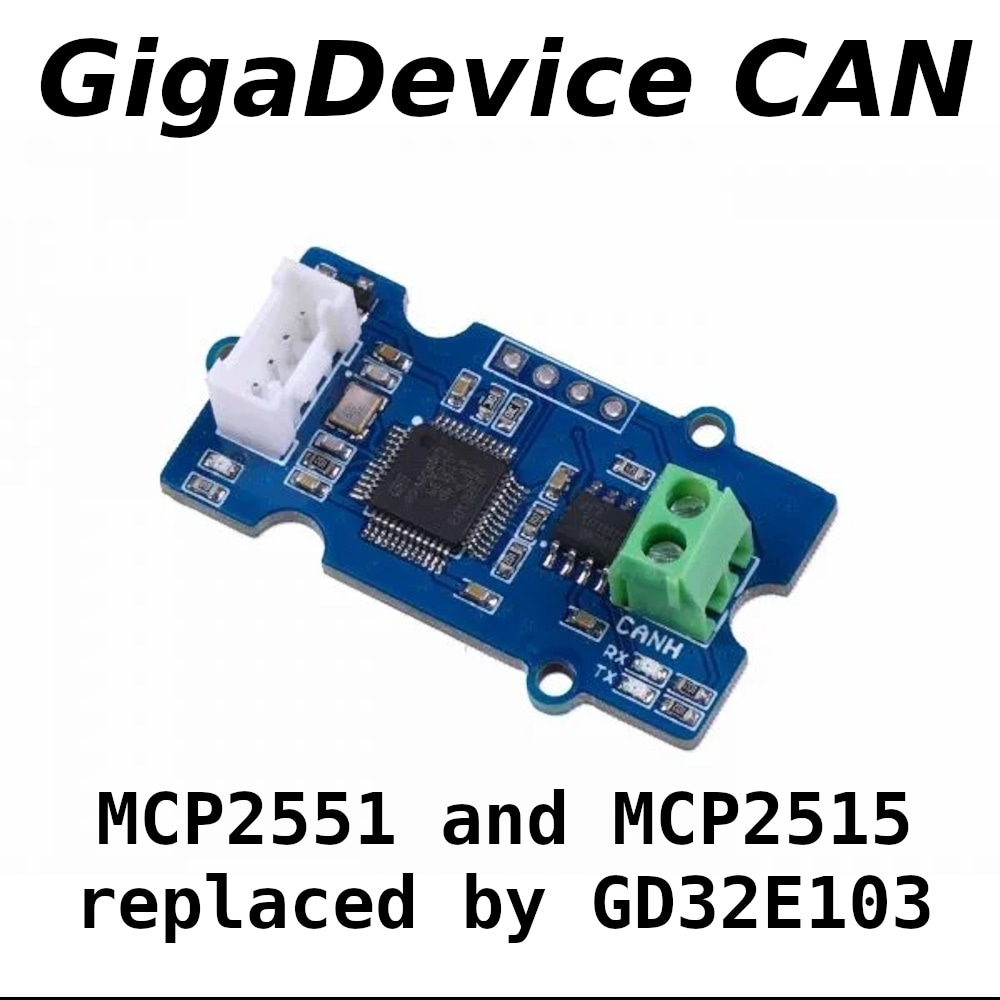

GigaDevice / Seeed Studio: GD32E103 als Ersatz für MCP2551 / MCP2515
GigaDevice setzt den vor einiger Zeit begonnen Trend fort, die hauseigenen Mikrocontroller mehr und mehr als Ersatz für Fixed Function-ICs zu offerieren. Im Zusammenspiel mit dem Modulanbieter Seeed Studio gibt es nun ein neues Grove-CAN-Modul, das das bekannte Zweigespann aus MCP2551 und MCP2515 durch einen GD32E103 ersetzt.
(Bildquelle: Seeed, via Instagram: tam.hanna)
Das neue Modul enthält dabei eine Firmware, die die CAN FD – to – Serial-Funktionalität in Software nachbildet. Auf der unter https://www.seeedstudio.com/Grove-CAN-BUS-Module-based-on-GD32E103-p-5456.html bereitstehenden Webseite kann das Produkt um 5USD bezogen werden – das auf den beiden Klassikern basierende Modul kostet stattdessen 20.

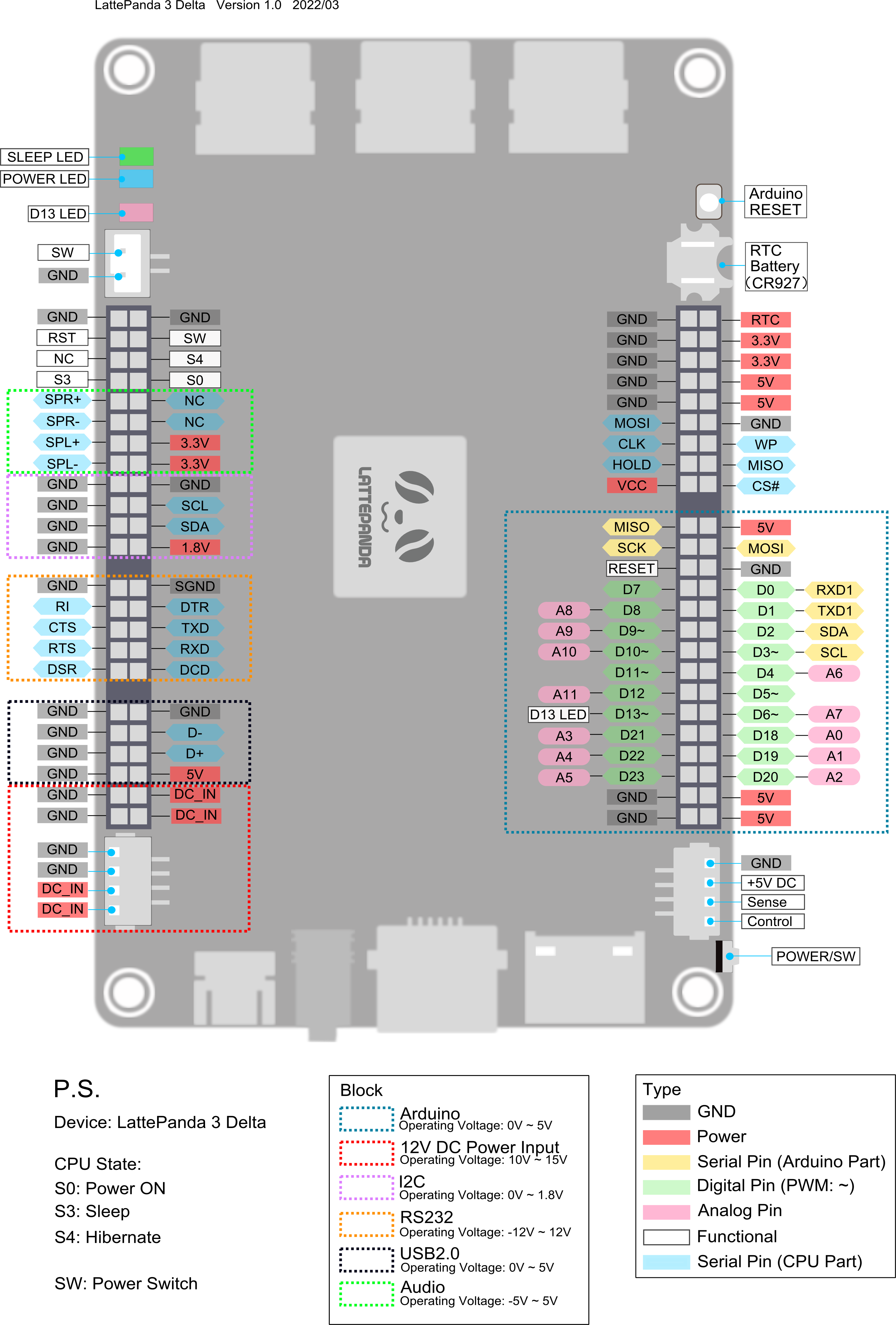

LattePanda 3 Delta: Celeron mit Hardwarezugriff
Intels Entscheidung, die “als Mikrocontrollerersatz” vorgesehenen Mini-X86er abzukündigen, führte zu diversen Lustigkeiten. Seither versuchen Unternehmen wie LattePanda immer wieder, mit Notebookprozessoren Einplatinencomputer zu realisieren.
(Bildquelle: LattePanda)
Das neueste Produkt ist der 3 Delta, der auf einem Intel N5105 basiert. Auf der Platine finden sich ausserdem 8GB RAM und eine 64GB große eMMC-Karte; die UHD-GPU dürfte für Videodecoding und Co mehr als ausreichen. Für den GPIO-Zugriff verspricht LattePanda dabei eine Python-API, die auf folgendes GPIO-Komplement zurückgreifen darf:
12x Analog Inputs
Up to 23x Digital Input/Output (7 PWM)
1x UART
1x I2C
1x SPI
1x Audio Connector
1x 4-Pin RS232 Header
1x Fan Port (4 Pin 1.25mm PWM 5V)
1x 4-Pin Header (Power and Switch)
Die bisher nur per Crowdfunding-Plattform erhältliche Platine soll bald bei verschiedenen Distributoren erhältlich sein. Weitere Informationen finden sich unter https://www.lattepanda.com/lattepanda-3-delta. Technische Daten gibt es auch in der unter http://docs.lattepanda.com/ bereitstehenden Dokumentation.

Der Text zum CAN Modul ist etwas irreführend. Nicht das Zweigespann aus
MCP2551 und MCP2151 wird durch den GD32E103 ersetzt, sondern das aus
Atmega168PA und MCP2151. Wollte man lediglich MCP2551+MCP2151 ersetzen,
hätte man auch einen MCP25625 nehmen können. Es wird auch nichts in
Software nachgebildet. Der GD32E103 hat einen richtigen CAN-FD
controller in Hardware.
von Rudolph R. (rudolph)
Dem SKU 114992978 CAN-Modul fehlt GND am CAN-Stecker.
Das ist auch etwas sehr sparsam mit Kondensatoren bestückt.
Den 120R in 0603?
Und interessant, GD32E103.
Ich habe das angehängte Board seit ein paar Wochen auf dem Tisch,
da ist ein GD32C103CBT6 drauf.
Das habe ich nur noch nicht veröffentlicht, weil immer noch nicht sicher
ist, ob das überhaupt so funktioniert, der erste Schuss mit so allem was
man vielleicht benötigen könnte. :-)
Und das Teil ist immer noch zickig, der CAN läuft bisher nicht, wobei
wir durch zu wenig Endpunkte vom USB nur einen CAN verwenden können.
von Steffen H. (mc_sho) Benutzerseite
ich finde im aktuellen Datenblatt 1.1 keine Info zum CAN bei dem
GD32E103. Im Datenblatt 1.0 war der noch da.
Oh, interessant, ich hatte vorhin nur nach dem USB geschaut.
In der "Revision History" sieht man das CAN in der Version 1.7 aus dem
Datenblatt gelöscht wurde, aktuell ist übrigens 1.10.
Das war Januar 2021.
Aus dem User-Manual wurde das CAN-Modul im Dezember 2020 gelöscht mit
Version  1.5, aber nicht so richtig komplett, zum Beispiel Kapitel 8.4.9
haben sie übersehen: "CAN0/1 AF remapping".
Den Bildern nach ist da aber ein GD32E103CBT6 bestückt.
Öh, ok, wäre interessant zu erfahren, warum die das Modul gelöscht haben
und warum Seed das trotzdem benutzt.
