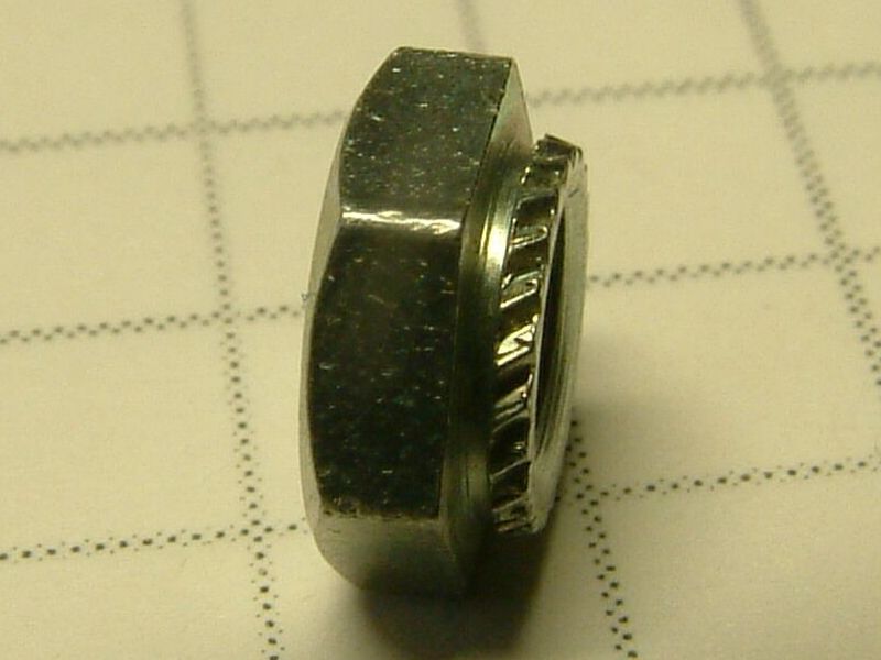

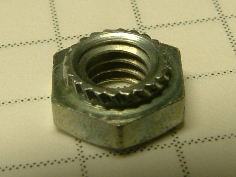

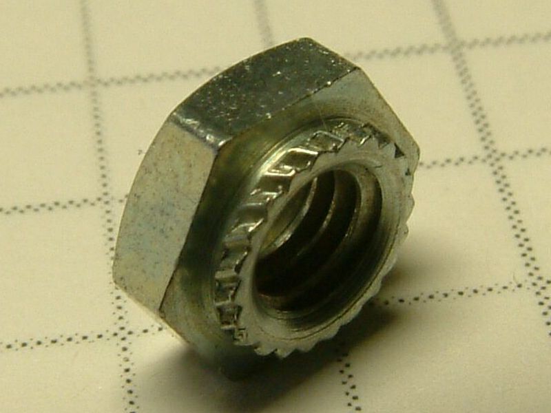

finde hier ca. 20 Jahre alte Spezialmuttern für M4, die ich in ein 2mm
Alublech eindrücken möchte. Die Bohrung ganz durch, oder gestuft?
Gibt es für den Bohrungsdurchmesser oder die Stufung eine Norm?
Fragen über Fragen ...

Die Bohrung geht ganz durchs Blech, ist halt etwas kleiner als der
Kragen, sogar etwas kleiner als die halbe Zahnung und ist auf der Seite
der Mutter etwas angefast (Kegelsenker) damit sie so breit wird wie der
Aussendurchmesser der Zahnung.
Dann Mutter dahinterhalten und Schraube festziehen, die Mutter drückt
sich dabei ins Loch bis sie auf der Stufe der Mutter plan aufliegt.

Die Bohrung NICHT anfasen noch entgraten. In den Einstich hinter der
Zahnung will sich Material verpressen, damit die Setzmutter fest sitzt.
Datenblatt müsste ich raus suchen.
Hab auch schon mal Einpressmuttern ohne diesen Einstich gesehen. KA wie
da die Bohrung gestaltet werden will.
Normalerweise werden die Mutter per Presse gesetzt. Zur Not geht auch
ein Schraubstock.

Normale Durchgangsbohrung, leicht entgraten, Einpressmutter mit Hammer
einschlagen, mit Schraubstock verpressen oder die Mawin Methode.
Durchmesser mit Messchieber ermittel und auf 0,5mm Teilung aufrunden.
Kein Hexenwerk, kein Spezialwerkzeug.
Die Muttern halten, solange man beim Schrauben keine größeren Kräfte in
Gegenrichtung aufbringt. Sonst fallen die auch mal raus.
