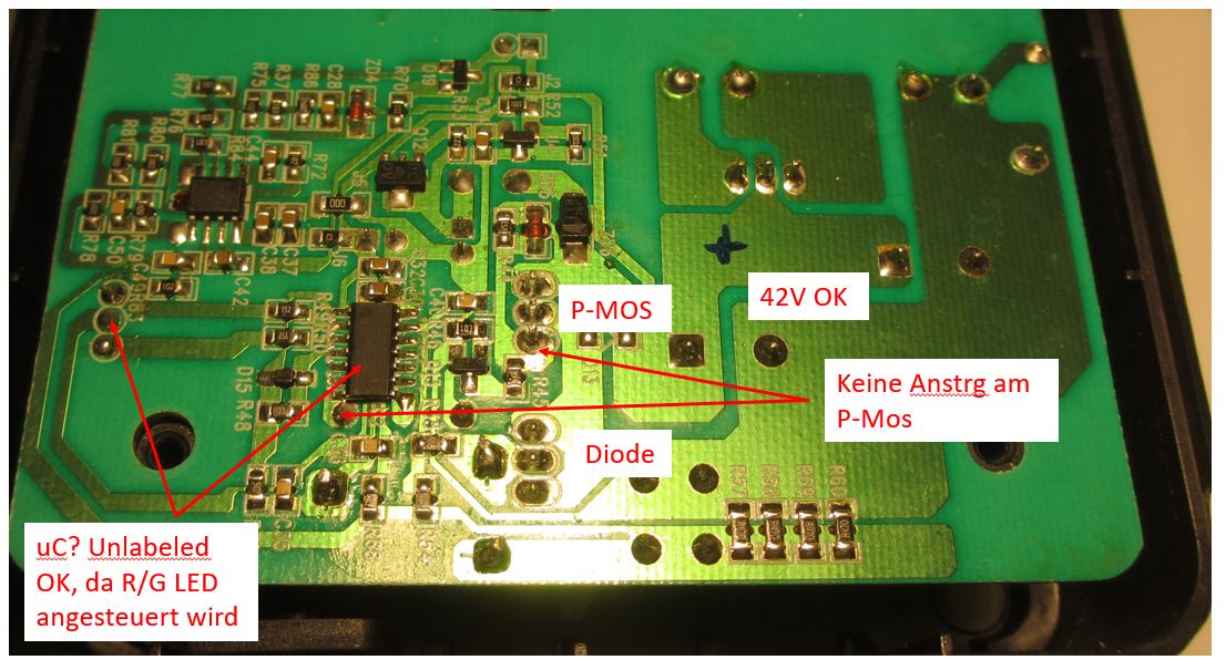

bei dem o.a. eBike Ladegerät wird die Spg durch den P-Mos nicht
ausgg...der wird aber auch nicht angesteuert. R/G LED geht kurz auf rot,
dann auf grün beim Anschließen des Ladegerätes, sieht also gut aus -
aber dann passiert nix mehr. Das Kabel zum Akku ist 3 polig, +, -, T 10k
NTC. Den NTC habe ich am Netzteil mal mit 10k R gg GND emuliert...nix.
ENTWEDER ist der Treiberausgang des uC defekt (da kommt auch nix raus)
oder es gibt irgend einen mir unbekannten Grund, wieso die Freigabe
nicht aktiviert wird.
Jmd eine Idee oder noch besser Erfahrungswerte?
Klaus.

...ernsthaft? Das wäre / ist mir neu. Da ich aber kein 4Q Netzteil habe,
kann ich das ja kaum emulieren? Das würde aber vll auch die fette Diode
nach dem Mosfet erklären!? Und ja, da gibt es einen Abgriff hinter der
Diode, mit der das "messbar" wäre...
Klaus.
Du könntest mit dem Labornetzteil und einer Diode etwas Spannung auf den
Ausgang geben. Ich denke so ab 20-30V sollte die Kiste anspringen. Diode
mit der Kathode Richtung Lader, damit dein Netzteil nicht plötzlich mit
42V überrascht wird.
Wie Frank schon schreibt, ist das absolut üblich.

OK, super Tip...versuche ich! Das eigentliche Problem ist ja, dass das
LG den Akku nicht lädt...aber bevor der P-Mos nicht "freigegeben" wird,
kann das ja auch nicht klappen. Wenn diese Freigabe überhaupt noch
funktioniert, denn iwo MUSS da ja ein Fehler sein.
Danke, Klaus.
Diese Rückmeldung hat natürlich mehrere Funktionen. Zum einen checkt sie
die Präsenz des Akkus und zum anderen kann sie ihn auch gleich messen.
So kann der MC im Lader entscheiden, ob und in welchem Maß er lädt. Die
Leitung geht mit Sicherheit auf einen Spannungsteiler und dann auf einen
ADC Eingang des Prozessors.
