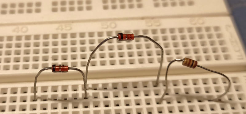

bei meinen Experimenten bin ich auf ein Phänomen gestoßen welches ich
mir nicht erklären kann. Es sind zwei baugleiche Z-Dioden, jeweils 5.6V,
in Reihe mit einem 100-Ohm-Widerstand an eine variable Spannung zwischen
11 und 13,6V angeschlossen.
Das sieht etwa so aus:
+ 11...13,6V  ---|<----|<---|100R|----  -
                 Z1    Z2     R1
Dabei habe ich mir folgende Gedanken gemacht:
Ich will von einer Bleiakku-Spannung 11 Volt "abziehen", damit für den
ADC am Mikrocontroller die für mich relevante Spannung ankommt, die mir
Infos über den Akku-Ladestand gibt. Der Akku kann maximal 13,6V haben
(hängt an einem Kleinleistungs-Solarpanel mit nachgeschaltetem
Linearregler, der auf 13.6V begrenzt) und der Mikrocontroller soll sich
selbst bei Unterschreiten einer gewissen Ladespannung über einen FET
zwischen Akku und Mikrocontroller komplett vom Akku trennen. So weit, so
gut.
Beim Steckbrettaufbau habe ich alles mal gemessen und festgestellt, daß
die eine Z-Diode deutlich spürbar warm wird, die andere praktisch gar
nicht. Beide sind für 400mW spezifiziert, und es fließt bei der
Maximalspannung von 13.6V durch beide ein Strom von rund 20mA, an beiden
fallen gemessene 5.58V ab, der Rest am Widerstand. Das macht rund 112 mW
pro Diode, was weit im grünen Bereich liegt.
Was ich nicht verstehe: warum wird die eine Z-Diode deutlich spürbar
warm und die andere nicht. Nach einem Tausch der beiden Dioden
untereinander bleibt das Phänomen an derselben Position bestehen - immer
die Diode Z2, die zwischen dem Widerstand und der zweiten Diode hängt,
wird spürbar warm, die andere gar nicht. Warum ist das so? Hängt das
irgendwie noch mit dem Widerstand (ebenfalls völlig kalt) zusammen?

von HildeK (Gast)
'Spürbar' ist natürlich eine sehr unspezifische Angabe. 5K oder 10K oder
30K, wie viel ist sie denn wärmer?
In der Schaltung wie gezeigt werden beide mit der selben Verlustleistung
beaufschlagt. Wenn eine wärmer wird als die andere, dann hat entweder
deine Schaltung noch einen nicht gezeichneten Nebenpfad oder die Montage
der beiden Z-Dioden ist sehr unterschiedlich. So geringe Leistungen
werden hauptsächlich über die Pins abgeführt und wenn die Platine bei
der kühleren Diode eine wesentlich größere Kupferfläche hat, dann kann
das schon sein.
Hier hilft ggf. ein Foto um weiteres beurteilen zu können.
von Peter R. (pnu)
Das hängt wohl mit der Wärmeleitung zusammen: Bei dem einen Kontaktplatz
haben die Drähte auf langer Linie Kontakt mit den Kontaktleisten, auf
dem zweiten Steckplatz kontaktieren die Leisten nur mit der Schneide,
also punktförmig und damit deutlich schlechtere Wärmeableitung.

von Stephan E. (loetzinn02)
Vielen Dank schonmal für die möglichen Erklärungen.
Rein rechnerisch kann es ja wirklich nicht sein, vielleicht hängt das
wirklich mit dem Steckbrett zusammen.
Anbei mal ein Bild vom Aufbau, der einfacher nicht sein könnte. Es wird
immer die Diode in der Mitte des Aufbaus warm, auch wenn ich beide
Dioden untereinander tausche.
Ich nehme an, daß die Dioden aus derselben Fertigung stammen. Sie hängen
zumindest alle am gleichen Gurt. Ich habe sogar schon eine Dritte als
Tausch verwendet - das Phänomen bleibt.
Und wie warm "warm" ist kann ich leider nicht sagen. Ich fühle mit den
Fingerchen, andere Messmethoden stehen mir leider nicht zur Verfügung.
Hier bedeutet "warm", daß ich die Diode eben spürbar als... nun ja: warm
empfinde.

von Peter D. (peda)
Stephan E. schrieb:
> Beim Steckbrettaufbau ...
Die eine steckt wohl in einer Powerschiene, die lang sind und damit gut
die Wärme abführen.

von (prx) A. K. (prx)
> die Wärme abführen.
Bin ich der Einzige, dem die unterschiedlich langen Anschlussdrähte
auffallen? Die sind immerhin ein wesentliches Kühlelement.
von michael_ (Gast)
Man könnte das zur Kontrolle mal luftverdrahtet mit Krokos auf den Tisch
legen.
> Tisch
> legen.
Das war der entscheidende Tipp, vielen Dank.
In diesem Modus ist das Phänomen verschwunden, vermutlich ist dann
wirklich irgendwas am Steckbrett verantwortlich. Sachen gibt's...
Nochmals Danke für den Hinweis.

empfunden wird, ist hier die Frage ohne Erklärung bisher. Auch wenn er
die beiden tauscht, sei ja noch immer die mittlere wärmer. Und beim
Tausch bekommt die keine längeren Beinchen, so dass auch das Argument
(auch meines von oben) mit der unterschiedlichen Wärmeabfuhr durch die
Anschlussdrähte nicht mehr zieht.
Vielleicht ist der Finger als Temperaturfühler einfach zu unpräzise 😀.

von Stefan F. (Gast)
Die Kontakte des Steckbretts sind aus Metall. Sie leiten nicht nur
Strom, sondern auch Wärme.
Die mittlere Diode sitzt zwischen zwei anderen wärmenden Bauteilen.
Die beiden äußeren Bauteile werden nur von einer Seite angewärmt.
Deswegen wird die mittlere Diode am wärmsten.
Das klingt plausibel. Danke für den Hinweis. Und an dieser Stelle auch
danke für Dein dreiteiliges Buch zum Thema Mikrocontroller, was für mich
äußerst hilf- und lehrreich war. :)
