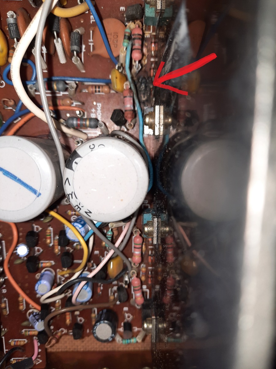

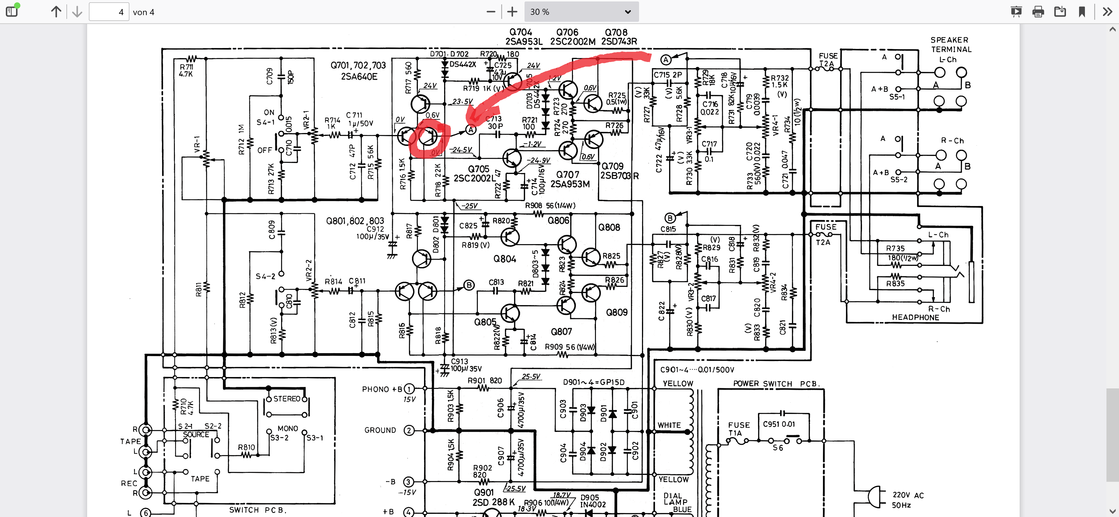

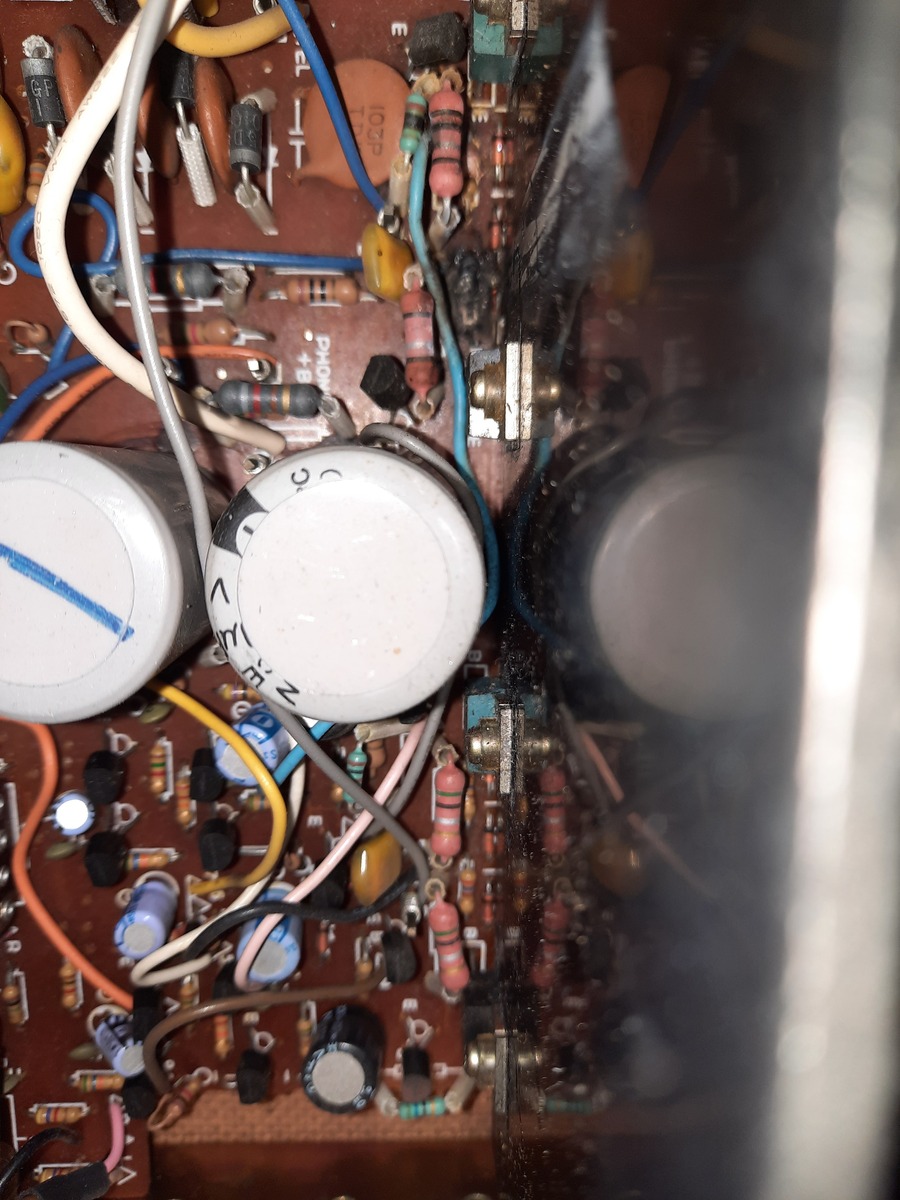

Ich hab mal den Plan angehängt, dass müsste ein 270 Ohm sein, R723 oder
R724.
Auf den Bildern mit Pfeil gekennzeichnet, auf dem anderen Bild sieht man
den Schaden.

Soviel ist klar, der kleine Widerstand und auch die beiden grossen 0,51
Ohm auf den Keramikrollen habens hinter sich. Ich vermute, das zumindest
beide Endstufentransistoren, wahrscheinlich auch die Treibertransistoren
hinüber sind.
Es gibt auch noch mehr Widerstände in der Gegend, die richtig heiss
geworden sind.
Sowas kann passieren, wenn die Spannung am Lautsprecher nicht mehr 0 ist
in Ruhe, wie es normalerweise ist. Liegt da eine Gleichspannung und man
schliesst einen niederohmigen Lautsprecher an, fliesst richtig Strom und
das kann zum Ende führen. Auch der Lautsprecher kann darunter leiden.

Der Verstärker war schon defekt und hatte eine Gleichspannung auf den
Ausgang gelegt. Der Anschluss des Lautsprechers hat dann zu hohen
Strömen geführt. Vermutlich liegt das Problem in der Gegend des
Gegenkopplungzweiges. Der misst den Lautsprecherausgang auf DC und soll
das eigentlich auf 0 korrigieren.
Im Schaltbild sind das die A mit Kringel und B mit Kringel Verbindungen
vom Ausgang zurück auf Q703 bzw. Q803.

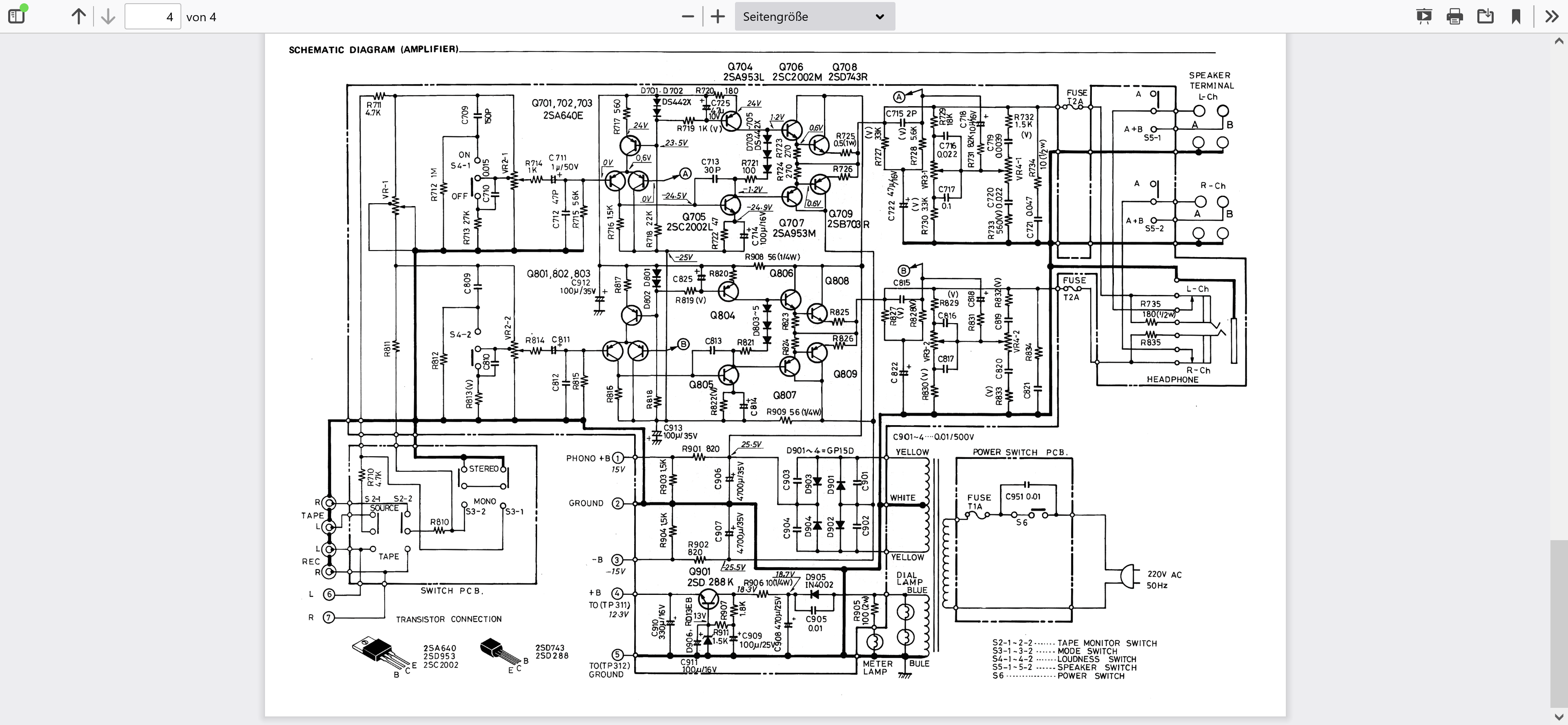

Falls du ihn noch nicht hast, den Schaltplan gibt es hier:
https://elektrotanya.com/sanyo_2016_receiver_sch.pdf/download.html

Q708 und Q709 hat es erledigt. Das die Treiber es mit erwischt hat ???
vieleicht. Diese auslöten und messen.
Dann die 0,5R beide gegen den anderen Kanal vergleichen. Sollten die
andere Werte haben, ... erneuern.
(Firma: matzetronics) #7165708
PC-Freak schrieb:
> erneuern
Naja, ich sehe da mindestens noch einen 100 Ohm, den es erwischt hat,
was bedeutet, das die Dioden auch fraglich sind. Die beiden 270 Ohm mit
Sicherheit auch und das bedeutet ziemlich sicher, das die Treiber sich
auch im Halbleiterhimmel befinden, wo sie sich wenigstens nicht mehr mit
profanen Widerständen abgeben müssen. Auch die 0,51 Ohm haben ihren
Burn-Out hinter sich, so heiss, wie die geworden sind.

@TO Schau bitte die Dioden D703...D705 bzw. D803...D805 an. Ich hatte
mal einen ähnlich gestrickten Japaner (Pioneer) in den Händen, da hatten
die eine 3x Mehrfachdiode an die Stelle gebaut. An einer Diode war eine
Lötstelle brüchig. Das führte zum Abbrand der Ausgangstransistoren, da
nun immens Querstrom floss. Die Sicherungen sind auch durch gewesen,
aber schützen konnten die nicht mehr viel...
mfg mf
