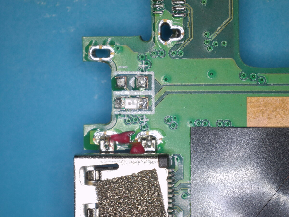

ich versuche ein Laptop Motherboard zu reparieren und bin dabei auf
diese Komponenten auf der Rückseite des Motherboards gestoßen.
Die 3 Auf dem Bild haben Ohm-Messwerte (v.l.n.r. 3/10/10) der einzelne
hat Ohm-Wert 0.
Es sieht für mich so aus, als hätte der einzelne Komponent womöglich
einen Defekt - die 3 auf einem Bild unterscheiden sich mit der V
verbindung.
Alle 4 Komponenten fangen an zu blinken wenn der Lötkolben den Minuspol
berührt.
Der Laptop hatte einen Kurzschluss - 2 Kapazitoren waren durchgebrannt
und 1 SOT23 wurde auch ausgetauscht. Der Laptop lädt und scheint Posten
zu wollen, hat aber kein Bild - auch nicht über externe Grafik. Der CPU
wird warm, und der Laptop scheint im Bootloop zu sein.
Kann mir jemand sagen ob es richtig ist, dass der einzelne im gegensatz
zu den 3 komponenten (siehe bilder) keine v-verdrahtung aufweist, bzw.
was für Komponenten das sind - damit ich eventuell Ersatz bestellen
kann?

Das sind drei simple LED. 🙈

von Jan R. (Firma: PC Assistenz & Wartung) (jrehrl)
ok - danke. aber warum haben 3 leds dieses V und 1 nicht? sind das
unterschiedliche LED´s?
ist es normal, dass sie verschiedene/keine ohm messungen haben?

Die Led mit 0V Durchflussspannung wird vermutlich defekt sein. Wenn
nicht die LED, dann die Ansteuerung...
von Stefan F. (Gast)
Eine kaputte LED wird aber wohl kaum den Laptop lahm legen. Da wird noch
was anderes defekt sein.

Die Minuspole wurden mit dem Lötkolben lediglich berührt, das ist
Werkszustand.
Die 1 LED leuchtet zwar auch - bei Berührung des Minuspols mit dem
Lötkolben, aber es scheint eine Verbindung ( V ) zu fehlen, plus die 0
Ohm Messung, bzw bei der linken von den dreien nur 3 statt 10 Ohm (2.
und 3. v.l.)

von Markus M. (adrock)
Wenn man Glück hat funktioniert sowas nach dem Tausch der offensichtlich
defekten Komponenten wieder.
Wenn nicht, macht es aber einfach keinen Sinn das ohne Schaltplan
reparieren zu wollen. Die paar LEDs sind für die Funktion des Laptops
völlig irrelevant.
Vermutlich fehlt jetzt irgendwo eine Spannung o.ä., aber um das
rauszubekommen, ist ein Schaltplan unabdingbar. Zumindest bei der
Komplexität eines solchen Motherboards und als jemand der nicht SEHR
VIEL Erfahrung hat.
Die Typen die das auf YT auch ohne Schaltplan machen, machen nichts
anderes und haben entsprechend viel Erfahrung gesammelt. So haben sie
oft schon einen guten "Riecher" wo das Problemteil sein könnte. Und
selbst die haben keine 100% Erfolgsquote.
Man muss sich dabei systematisch den Bootprozess anschauen und welche
Spannungen an welchen Komponenten zu welcher Zeit anliegen müssen. Dann
kann man eine Idee entwickeln, wo der Fehler liegen könnte. Und selbst
dann kann man immer noch Pech haben und eines der ICs mit vielen BGA
Pins hat einen Fehler - das kann man dann mit "normaler" Lötausrüstung
nicht mehr reparieren.
Für den Anfang müsstest Du:
- Alle DC/DC-Konverter ICs auf der Platine identifizieren
- Schauen welche davon Spannung liefern und welche nicht
- Ob bei denen die keine Spannung liefern dieser Zustand gewollt oder
ungewollt ist (Stichwort: ENABLE Eingang und vorhandenen
Eingangsspannung)
Was für ein Laptop / Board ist es denn? Auch ist "SOT23" keine
Bauteilbezeichnung, sondern nur die Bezeichnung für die Bauform.
Du willst an einem hochkomplexen Gerät etwas reparieren, aber kennst
nichtmal die Grund-Grund-Grundlagen. Und wieso fangen die LEDs an zu
leuchten wenn Du mit dem Lötkolben dran kommst? Lötest Du an dem Board
rum während es an der Stromversorgung hängt?

Das kann durchaus passieren, das die LED leicht glimmt, durch den
Ableitstrom des Lötkolbens, sogar bei einer JBC (selbst beobachtet).

Okay, hätte ich so nicht erwartet, ich würde diesen "Seiteneffekt" aber
für keinerlei Analyse / Fehlersuche verwenden. Die LEDs sind zwar für
den Benutzer wichtig, aber der Laptop funktioniert auch ohne. Sind also
im moment eher "nice to have" und für den beschriebenen Fehler (kein
Booten) nicht verantwortlich.

Ok, also zu der Bezeichnung des Boards "IN-SA133L" findet man
tatsächlich nichts.
Hast Du mal unter diese Abschirmfolie geschaut, ob man da noch irgendwo
was sieht?
Normalerweise findet sich auch außen am Gehäuse (Unterseite) eigentlich
immer ein Aufkleber mit dem Hersteller/Modell. Kann man natürlich
abrupfen...

Da du gesagt hast der Laptop hätte einen Kurzschluß gehabt, vermute ich
weiterhin dass irgendwo einer der DC/DC-Wandler defekt ist (entweder das
IC oder der zugehörige externe Mosfet). Zumindest wäre das eine
Möglichkeit.
Was Du noch tun kannst: An allen etwas größeren Elkos oder Spulen auf
dem Board mal den Widerstand messen.
Siehe auch hier: https://de.wikipedia.org/wiki/Abw%C3%A4rtswandler
Die "Schalter" sind in der Praxis Mosfets die durch das Wandler-IC
gesteuert werden. Teilweise haben die ICs auch die Mosfets schon
eingebaut. Die Elkos sind aber immer externe Bauteile (oft auch mehrere
parallel geschaltet), an denen man messen kann.
Zwischen den beiden Anschlüssen eines Elkos sollte niemals <1 Ohm zu
messen sein. Falls doch, ist da ein Fehler.

Im Bereich der ursprünglichen geplatzten Kondensatoren, (kleines Board)
wird der ausgetauschte Kondensator nach einschalten immer wieder als
kurzgeschlossen gemessen. Darauf hin habe ich den nächstgelegenen
Wandler ausgetauscht und das Problem besteht weiterhin. Also weiter auf
Fehlersuche im Umfeld der geplatzten Kapazitoren. Da jedoch eine
Diagramm/Schaltplan fehlt ist der Austausch der defekten Kondensatoren
sehr ungewiss.
Im Bereich des CPU (der auch warm wird) sind im ausgeschalteten Zustand
Kondensatoren als "kurzgeschlossen" gemessen, was beim CPU aber normal
sein kann, damit sich im "aus" zustand keine Spannung aufbaut.
Im eingeschalteten Zustand haben ca 3/4 der Kondensatoren auf dem CPU
Strom - die dazugehörigen VRM haben Strom, aber diese Messungen muss ich
nochmal wiederholen - ich meine mich zu erinnern dass ein oder zwei eben
keinen Strom hatten, also vermutlich irgendwo auf dem Weg/Umfeld ein
weiterer oder der Ursprungs-Defekt (weiter)besteht oder aber da fehlt
mir die Erfahrung die VRM selbst einen weg hat.

Ja, habe ich schon probiert - so habe ich die lötbrücke nach dem
trace-repair gefunden. ^^ aber auch mit handschuhen möchte ich nur sehr
begrenzt an einem defekten 220v (12, 19) stromkreislauf mit den bloßen
fingern ran.

> Hast du dort mit dem Lötkolben herum gebraten?
> Ehrliche Antwort ist erwünscht.
Wie ich bereits schrieb, habe ich die Minuspol Lötstelle nach dem 0 Ohm
Messwert und dem scheinbar optischen Unterschied überprüft, und dabei
das blinken fest gestellt, an allen 4 Dioden.

Zurück zur Sache - ich habe Fotos von den Boards gemacht und werde diese
mit Messwerten versehen, da es offensichtlich reges Interesse gibt sich
an der Problemlösung konstruktiv zu beteiligen.
Diese werde ich in einem neuen Post mit neuer Fragestellung versehen.
Vielen Dank dafür, schönes Wochenende
und Gruß aus Köln.
Jan Rehrl

von Marc X. (marc_x)
Wie oben bereits erwähnt wurde, ist das mit der Elektronik nicht so
einfach, es gibt Gründe warum das ein eigener 3 1/2 jähriger Lehrberuf
ist (und selbst nach der Zeit wäre für 90% der Lehrlinge gar nicht daran
zu denken ein Mainboard zu reparieren).
Klar kann man Teile tauschen bis das Gerät wieder funktioniert, mit
Verständnis funktioniert das aber deutlich gezielter und schneller.
Und dafür braucht man keine fancy Short Circuit Killer oder Voltage
Injector, das macht der Elektroniker mit seinem alten Labornetzteil ;)
Ich will damit nicht sagen „lass es“, ist ja schließlich was schönes,
wenn sich jemand dafür interessiert und etwas lernen möchte. Man wird
bloß leider kein Experte wenn man ein paar KONDENSATOREN mit dem
Lötkolben tauscht. Mit entsprechendem Fachwissen wäre dir bewusst
gewesen, das es sich um LEDs handelt und diese vermutlich eher nicht die
Problemursache sind.
Jan R. schrieb:
> Die Frage war Komponentenidentifizierung - von 76 Antworten haben das
> glaube ich 2 direkt beantwortet.
> Dass manche Leute offensichtlich nichts zu tun haben, als sich im
> Internet über Andere auszulassen weil sie sich bedroht fühlen, jemand
> könnte ohne die Ausbildung/Zertifikate/Papiere Erfolg haben und Ihren
> Berufsstand und Abrechnungssystem unterwandern ist ja eigentlich nichts
> Neues, mit Verlaub ein bißchen diskriminierend.
Glaub mir die meisten hier fühlen sich nicht bedroht wegen jemanden ohne
Ausbildung, Studium oder irgendwelcher Zertifikate, aber es ist schon
ein wenig mutig zu versuchen ein Notebook Mainboard zu reparieren aber
eine LED nicht zu erkennen.
Das ist ein bisschen wie einen Motor reparieren zu wollen aber nicht zu
erkennen das man den Kolben gerade vor sich hat.
Das klingt vielleicht ein bisschen lächerlich der Vergleich, aber
ungefähr so kommt es bei den meisten hier an, dazu kommt das konsequente
falsch benennen von Kondensatoren (Kapazitoren?!?!?)
Sorry, ich bin raus, das ist mir alles zu wirr. Du schreibst nach und
nach immer mehr Sachen, von reparierten Leiterbahnen / Traces war am
Anfang garnicht die Rede.
Du hättest ganz am Anfang mal schreiben können:
- Ausgangssituation (was ist genau passiert, was wurde genau schon
gemacht)
- Aussagekräftige Fotos von den Reparaturen etc. wo man auch die
Bauteilebezeichnungen sehen kann
Und <1 Ohm ist m.E. auch bei Leitungen (Spannungsversorgung) in die CPU
nicht normal. Selbst wenn da irgendwo eine Diodenstrecke zum Schutz o.ä.
wäre, so könnte man nicht einen so geringen Widerstand messen.
Ich bleibe dabei, ohne Schaltplan wird das aussichtslos sein, auch wenn
es ärgerlich ist. Trotzdem noch viel Erfolg.

Sofern ich das Gerät identifizieren könnte hätte ich schon längt einen
Ersatzteilspender gekauft.
Wenn sie den Laptop öffnen und sehen, dass 2 Elkos geplatzt sind und
diese austauschen - daraufhin das Gerät wieder lädt und Bootlooped würde
Sie es auch weiter versuchen. Also mikroskop bestellt, Elkos und einen
Chip.
Die einzige die hier was zu meckern hätte, wäre die Besitzerin - daher
kaufe ich Ihr das Gerät ja vermutlich ab. 200NP - 100 würde ich max.
zahlen, das ist gebraucht Preis - defekt eigentlich 50.
Wenn ich jemanden hätte dem ich über die Schulter schauen könnte bei der
Reparatur, wäre das sehr gut - zusätzlich zu über einem Jahr
Northridgefix-u.Ä. YT-Kanal *rofl auch eine profi-firma zu beauftragen
lag in meinen überlegungen, aber die 200 euro rechnung (ohne MWSt) ist
das gerät nicht wert.
Also vielen dank, auch für ihre Meinung! Gruß
Jan R. schrieb:
> Hier gibt es auch Menschen die noch nie was von Volt-Injection gehört
> haben, oder dass LEDs am Minuspol bei Hitze leicht blinken - das gibt
> eine neue Perspektive. ^^
Wie von mir schon erwähnt hat das glimmen der LEDs nichts mit der Hitze
zu tun und „Volt-Injection“ bzw. das einspeisen von Strömen um einem
schwer lokalisierbaren Kurzschluss, durch das sich erwärmende Bauteil
ausfindig zu machen ist gängige Praxis, der verlinkte „Volt-Injector“
ist auch nichts anderes als ein regelbares Netzgerät, bloß etwas
ungewöhnlich dimensioniert (geringe Ausgangsspannung aber hohe Ströme).
Jan R. schrieb:
> Das
> ist prinzipiell auch nur das Austauschen von Komponenten nach gewissen
> Regeln. Und immer wieder auf das gleiche Manko zu sprechen zu kommen, zu
> dem ich mich nun genügend geäußert habe ist irgendwie ... nervig und
> besserwisserei ohne konkrete Vorschläge zu machen, nichts persönliches.
Naja die „gewissen Regeln“ muss man aber auch beherrschen, ich kenne
Videos von NorthbridgeFix und Louis Rossmann, die beiden lassen das was
sie tun sehr einfach aussehen, aber sofern meine Einschätzung richtig
ist, haben beide auch die dazugehörige Theorie gelernt. Ich will dich
nicht persönlich angreifen, falls du das so auffasst. Als konkreten Tipp
kann ich dir aber geben dich damit fachlich auseinanderzusetzen.
Natürlich benötigst du nicht alles was ein Elektroniker in 3 1/2 Jahren
lernt, wie die Dimensionierung von Bauteilen (z.B. Berechnungen von
Kühlkörpern oder RC-Gliedern), das kannst du komplett außer Acht lassen,
aber das Verständnis wie manche Schaltungen funktionieren sollte sitzen,
dazu gehören die Transistorschaltungen, Operationsverstärker,
Linearregler, Flussregler, Sperregler, aber auch Bauteilkenntnisse
(wofür sind… Gleichrichterdioden, Z-Dioden, TVS-Dioden,
Siebkondensatoren, Stützkondensatoren) und ich kratze hier nur an der
Spitze des Eisbergs, ich könnte dir aus meiner Berufspraxis noch viele
weitere Schlagworte in die Hand drücken, ich kenne Deinen Kenntnisstand
aber auch nicht, für gewöhnlich fängt man mit Ohm und Kirchhoff an.

Ich habe eine LED (unbekannte komponente) mit Ohm gemessen, das ist mein
Kenntnisstand.
man zieht den Stecker/Sicherung raus bevor man an Elektrik geht, bzw.
nur mit isolierten Gegenständen an Spannung führende Bauteile geht.
Der Laptop hat einen Akku, der scheint zu funktionieren, wo es möglich
ist, lass ich das Netzteil weg.
Eine visuelle oberflächliche Einführung in diese logic gates mit dem
steckbrett ist nur ein anfang. primär hoffe ich erstmal wackelnde
usb-ports, kalte lötstellen, evtl offensichtlich defekte chips, elko´s
(mit bauplan) zu tauschen.
auch wenn sich mir vieles noch nicht erschließt ist doch ein lerneffekt
dabei. auch das "reballen" von chips oder cpu pins löten werde ich
versuchen. computer ist ein hobby von mir, und das als kleine firma
machen zu dürfen ist ein großes glück, da sollte man sich auch weiter
bilden.
die entsprechenden arbeitsgeräte, z.b. eine wärmebildkamera zeigt mir
das defekte teil u.U. sehr schnell, für eine ordentliche
diagnose/reparatur braucht es fachkenntniss bzw. erfahrung - die kann
man sich nur aneignen und irgendwo muss man damit anfangen.
mir ist schon klar, dass ich den laptop alleine kaum repariert bekomme -
auch einen VHS kurs schließe ich nicht aus, aber ein praktisches
Erlernen der Theorie ist für mich substantiell - nur die Bücher pauken
bringt mir Theorie und Praxis nicht zusammen.
ich hatte einen informatik kurs, auch Visual basic und kann trotzdem
nicht erklären, wie aus 101010101011101110000111 ein windows zustande
kommt, das ist höhere Mathematik.
aber ein trace auf unterbrechungen zu prüfen und zu reparieren, dem
trace zu folgen und  fehlerquellen zu analysieren ist nicht nur eine
gute beschäftigung sondern auch zielorientiert.
wenn der laptop wieder angeht hab ich das problem gefunden und wenn er
nach 5 minuten wieder ausgeht mach ich es beim nächsten mal hoffentlich
besser.
