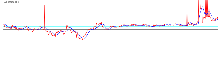

Ist die graphik OK?
Vertikal stromverbrauch -1000W bis +1000W
Horizontal 12 stunden
rot momentanverbrauch, blau gefilterter momentanverbrauch.
Aquamarin linie oben +100W
Aquamarin linie unten -600W
Schaltsystem:
Wenn die blaue linie unter -600W fällt wird die 500W WP eingeschaltet.
Wenn die blaue linie über 100W steigt wird die 500W WP ausgeschaltet.
Wartezeit zwichen schaltvorgängen mindestens 20 minuten. Darunter wird
nicht geschaltet.
Filterlänge 15 minuten, FIR type mit koeff alle 1, bildet durschnitt
über letzte 15 min.
Das ganze läuft auf einem 2.50 euro esp8266, sensor ist ein shelly3EM
der über http ausgelesen wird, WP steuerung auch über http. Graphik wird
über webserver ausgegeben.
Vorschläge zu verbesserung, darstellung oder schaltlogik, willkommen.
Source stell ich hier rein falls da jemand will. Ist aber "work in
prograss".

Du schreibst Balkonsolar, dann hast du doch eigtl. eine 600W Limitierung
am WR? Oder gestattet dein Netzbetreiber die Limitierung am Zähler?
Und wie ist das mit dem Shelly 3EM: Ich hab den vor einiger Zeit mal
entdeckt, aber dann Einträge gefunden das er nicht richtig saldieren
kann. Wurde das inzwischen behoben? Oder macht die Saldierung der
esp8266?
Wenn ja, funktioniert das zuverlässig?

Wenn ich mal Balkonsolar mit 600Wp unterstelle, dann wird doch nie -600W
erreicht* und somit nie die WP eingeschaltet, oder übersehe ich etwas?
*: man hat ja einen gewissen Grundbedarf, bei mir z.B. ~10W, wenn nix
läuft
Markus

Neine, ich darf maximal 600W einspeisen. Die panels bringen mittags über
1.2kw. Das sind schlecht orientierte 3KWP.
> kann.
Nur bei der graphik. Bei den ausgelesenen werten hab ich mit saldierung
null problem.
> esp8266?
JA. Ich lese die drei werte einzeln und summiere weil einfacher als den
ganzen monsterdatensatz zu lesen.
KA. Läuft erst sein 3 tagen. Das auslesen der graphik dauert das erste
mal lange. Wahrscheinlich ein routing problem.
Das würde mir bzw. meiner WP bzw. deren Kompressor gar nicht gefallen.
Jeder Kompressorstart geht massiv auf die Lebensdauer (oder ist das
mittlerweile nicht mehr so?)
ich versuche mit 1 bis maximal 2 Kompressorstarts pro Tag (Heizen + WW)
durchkomme.

Echte 72 Starts am Tag wären schon massiv viel und führen wahrscheinlich
zu erheblich kürzerer Lebenserwartung des Verdichters. Die Frage ist,
wie viele sind es in der Praxis?

> In der praxis auch bei wolken weniger als 5 starts pro tag, ohne wolken
> 1 start.
> Aber erst seit ich die maximalleistung die in den filter geht auf 1000W
> beschränke. Vorher hat kochen mit 3kw oder länger staubsaugen mit 1.5kw
> eine abschaltung getriggert.
Dann ist alles gut, der Verdichter freut sich.
