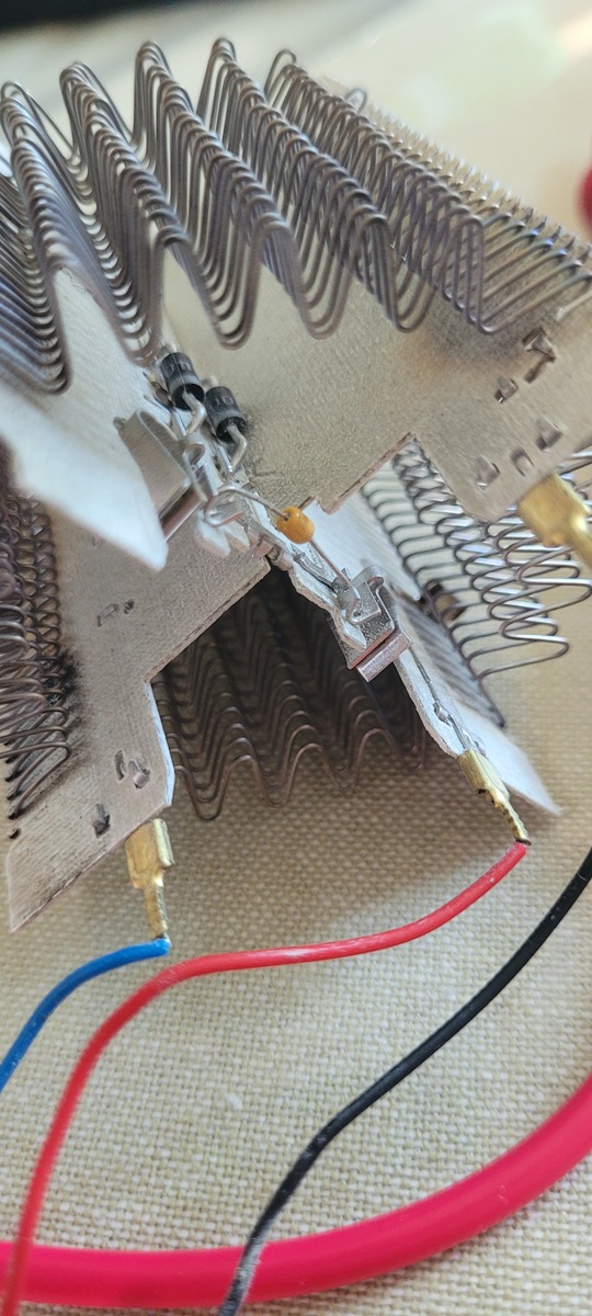

Hallo an alle, ich bräuchte bitte Hilfe bei der Identifikation dieses
Bauteils. Und zwar den kleinen gelb-orangen Zylinder mit Beinchen, die
anderen zwei Teile sollten Dioden sein, oder? Heizspirale/Lüftermotor
gehen, ebenso der Schalter, also müsste das Problem bei den Teilen
liegen.
Danke in Vorhinein!

Ich glaube das gelbe Teil ist ein Entstör-Kondensator. Wenn der Kaputt
wäre, würde der Fön trotzdem funktionieren.

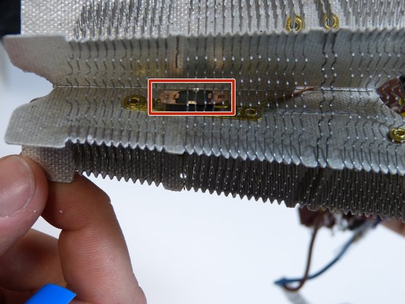

Die sehen anders aus,siehe Anhang.
Und Thermo Sicherungen sehen auch anders aus:

Wenn das ein Temperatursensor wäre, dann wäre er auf der falschen
(kalten) Seite der Heizung.
Der Kondensator befindet sich direkt am Motor-Anschluss, parallel dazu.
Die Dioden richten die Wechselspannung für den Motor gleich.

Der Motor wäre nicht das einige was stört.
Der Motor wird nämlich mit DC, KLEINspannung betrieben,
die man aus einem gesonderten Abgriff der Heizwendel gewinnt.
Die Heizwendel ist mehrteilig aufgebaut,
Reihenschaltung von Widerständen.
Davon wird der Strom gleichgerichtet
und auch dafür hat es dann den Kondi.
#7165144
Wenns ganz dumm gelaufen ist, ist beim Testen der Heizung ohne Motor der
Kondensator an Überspannung gestorben, wenn die Heizung eine Anzapfung
für den Motor hat. (Prinzip belasteter Spannungsteiler) ohne den Motor
(unbelastet) steigt die Spannung an besagtem Teilwidertand. ist dieser
Anstieg höher, als die Maximalspannung, für den der Kondensator
ausgelegt ist, macht er die Biege.
Dann würde die Wendel nach wie vor warm werden, der Motor für sich
ebenfalls laufen - genau das Fehlerbild, was er beschreibt.
