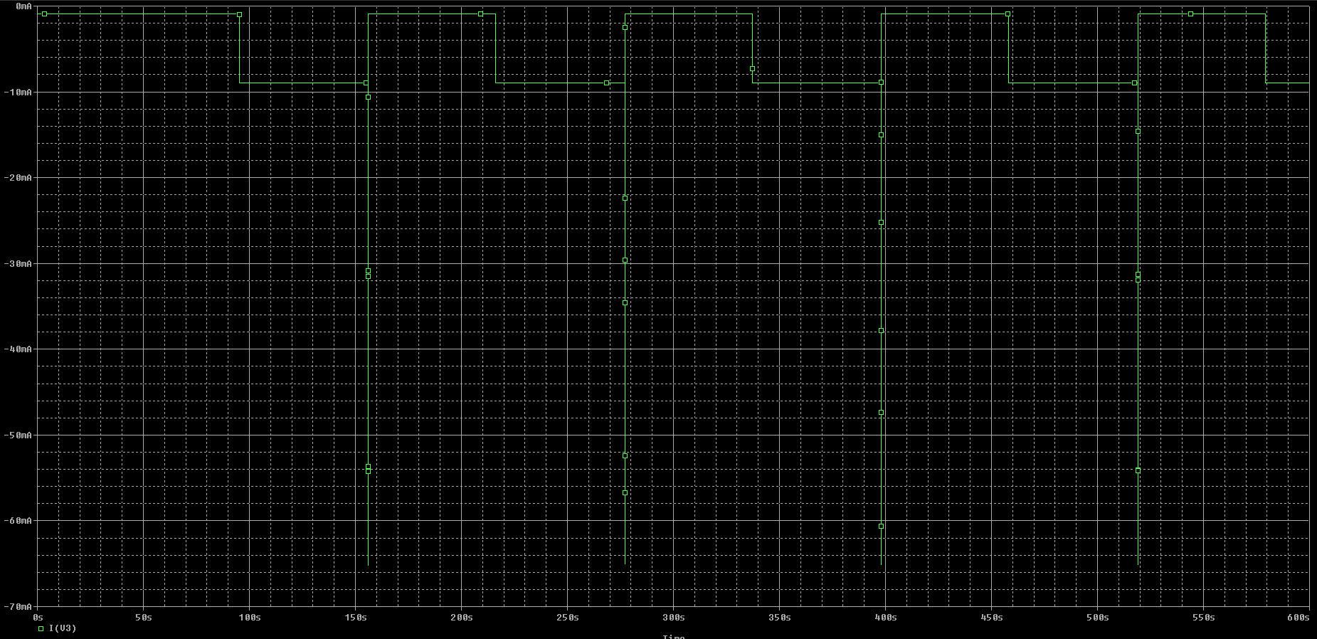

ich hätte kurz zwei Fragen. Das Ziel ist, einen 555 in astabilem Modus
laufen zu lassen. Thigh = 60sec, TLow = 60 sec, also 50% Duty Cycle. Mir
ist bewusst, dass der Wert für den Kondensator so nicht existiert, aber
ich wollte erstmal das Ganze zum Laufen bekommen.
1.) Warum will PSpice einen Widerstand vor ‾RST sehen? Ohne kommt ein
"Divide by zero" Fehler. Aber hier steht, dass es keinen geben muss.
http://pegons-web.de/555grund.html#amv
2.) Wo kommen diese Spikes in der Ausgangsspannung her? Weil ohne
Leitungswiderstände gerechnet wird? Also treten die Spikes in der Praxis
nicht auf? Wenn doch, wie kann ich das umgehen? Kondensator parallel?
Liebe Grüße
Modell hat eine Macke.
Ich sehe nur einen Strom, und das wird wohl I(V3) sein.
> Weil ohne
Gar nicht. Im Umschalten leiten eben kurz beide MOSFETs der
Ausgangsstufe.
Auf jeden Fall, parallel zu den Versorgungsspannungsanschlüssen.
Tippfehler...

Bartosz B. schrieb:
> Könntest du mir bitte erklären, warum equivalent series resistance in
> meinem Fall wichtig ist?
War nur so ein Schuss ins Blaue. Vor lauter Zahlensalat in deinem
Schaltplan ist nicht zu erkennen, wo "RST" ist. Die Simulationsprogramme
mögen meist keine unendlich steilen Flanken ;-)
