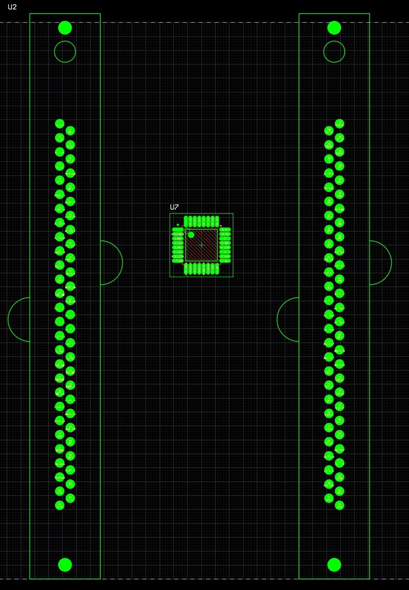

Altium: Bauteil unter einem anderen Bauteil plazieren (auf gleicher Leiterplattenseite) ohne Fehler.
Gast #7167553
Ich habe einen Nullkraftsockel im Design und da dieser eine gewisse Höhe
besitzt, ist es möglich unter diesem weitere Bauteile zu platzieren (auf
der gleichen Leiterplattenseite). Altium erkennt da natürlich einen
Fehler, wenn ich Bauteile quasi auf einem anderen Bauteil platziere
(Clearance Collision). Im angehängten Beispiel erzeugt das IC einen
Fehler.
Weiß jemand wie man das am elegantesten macht, dass er diese Platzierung
akzeptiert?
Danke und Grüße,
#7167591
Rule unter Placement/Component Clearance erstellen.
"When the first object matches
[Footprint] [ersten Footprint auswählen]

Gast #7167596
Den Fehler Waiven wäre mein Favourit.
Footprint anpssen würde ich nicht machen.
Alternativ könntest du noch eine eigene Regel für das Bauteil erstellen.
Machen wir schonmal bei Kühlkörpern. Schimpft sich vertical clearance
mode
(ObjectKind = 'Component') And (Footprin ='xxx')
Vertical clearance mode = specified
minium vertical clearance = 0mm
Gast #7167620
Der sauberste Weg wäre ein vernünftiges 3D-Modell des Nullkraftsockels,
damit die Regeln sauber durchlaufen (Vertikal clearance).
Falls nicht vorhanden eine Regel für genau diese eine Bauteilparung
definieren.
So macht man den DRC nicht blind für andere Probleme an der Stelle.
#7167785
Ich habe jedem Bauteil in meiner Lib ein 3D Modell verpasst und wenn es
nur ein grauer Kasten ist. Egal, hauptsache man sieht ungefähr die
Bauteile. Kann ich nur empfehlen, geb euch keine große Mühe damit
sondern einfach nur Kisten.
Ohne Modell würde ich es wie Frank schon beschrieben hat, mit einer Rule
basierend auf den Footprints machen. (Nicht auf Designator)
Einen Fehler zu waiven wäre für mich nur das allerletzte Mittel, wenn es
keine Möglichkeit zu einer Rule gäbe. (Den Fall hatte ich noch nie)

Gast #7168557
> Nullkraftsockels,
> definieren.
Vielen Dank für den Tip!
Ich habe jetzt ein 3D Modell hinzugefügt und der Fehler taucht nicht
mehr auf. Scheint wirklich eine saubere Lösung zu sein.
@All vielen Dank für die vielen hilfreichen Tips.
Lösung: 3D Modell hinzugefügt
