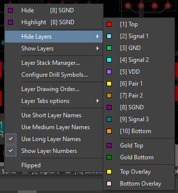

Wiedereinmal habe ich mir mit irgend einer Tastenkombination meine
Einstellungen verbogen:
In View Configuration kann man alle Layer sichtbar oder unsichtbar
schalten.
Das klappt auch bei allen Layern bis auf einen, der bleibt dauerhaft
eingeschaltet (das Augensymbol ist geöffnet und ausgegraut, kann also
nicht betätigt werden).
Ich meine, mich dunkel zu erinnern, dass man dieses mit irgend einer
Tastenkombi erreichen (und auch wieder loswerden) kann, leider erinnere
ich mich weder, welche Kombination das war, noch, wo ich diese Info her
habe.
(Scholzmodus, sozusagen.)
Weiß irgendwer von Euch, wie das geht?

#7168536
Das ist ein Bug.
Das hat nichts mit dem Strg+Click zu tun, um einen Layer auch im Single
Layer Mode sichtbar zu machen.
Wenn man auf einer Lage arbeitet z.B. routet, dann wird diese Lage
ausgegraut. Nur ist diese Funktion ein wenig buggy.
In meiner letzten Version 22.7.1 konnte ich den Fehler noch nicht
provozieren.

Ja und nein. Das ist die Quelle, an die ich mich zu erinnern meinte,
vielen Dank dafür!
Aber es ist nicht das Verhalten, welches ich gestern gesehen hatte
(zugegeben von mir nicht ausführlich un dkorrekt genug beschrieben):
Im Single-Layer-Mode war der betreffende Layer unsichtbar aber er ließ
sich nicht das der Liste der durchblätterbaren Layer kicken. Das
Augensymbol war offen uns ausgegraut.
Verwendet man Ctrl+Click, ist das Augensymbol offen und von einem
Rechteck umgeben.
Vielleicht war es ja ein Bug. Meine Version ist übrigens die 21.5.1
(Build 32).

Wenn das im Layers-Panel nicht funktioniert, gibt es immer noch das
Context-Menü von der unteren Layer-Leiste aus (Rechts-Klick auf den
entsprechenden Layer-Tab unterhalb des PCBs). Oder erscheint der
vermeintlich gelockte Layer dort dann auch nicht mehr?
