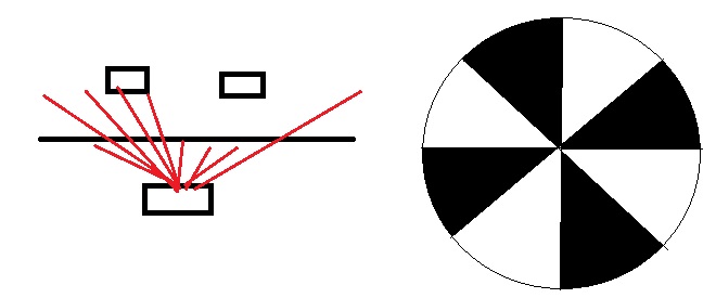

Nimm eine Scheibe ud papp hinten einen Stern mit abwechselnd hellen und
dunklen Segmenten auf. Dann 2 Reflexlichtschranken z.B
https://www.reichelt.de/de/de/reflexlichtschr-3-0mm-pcb-mt-eli-tr9904-p114342.html?r=1
Anhand der Position der beiden lässt sich dann die Drehrichtung
erkennen. Es sollte zwar auch mit Hallsensoren gehen, aber woher
will man einen so winzigen radial gepolten Magneten nehmen. Falls die
Lichtschranken zu gross sind, bleibt wohl nur die Möglichkeit das mit
ganz winzigen SMD Fotodioden zu machen, schon mal viel Spass beim
richtigen auflöten.

Da muss überhaupt nichts genau eingestellt sein. Wichtig ist einzig,
dass die Hell-Dunkel Übergänge bei den beiden Sensoren in der richtigen
Reihenfolge kommen und man bei der Auswertung keinen der Zustände
verpasst.
