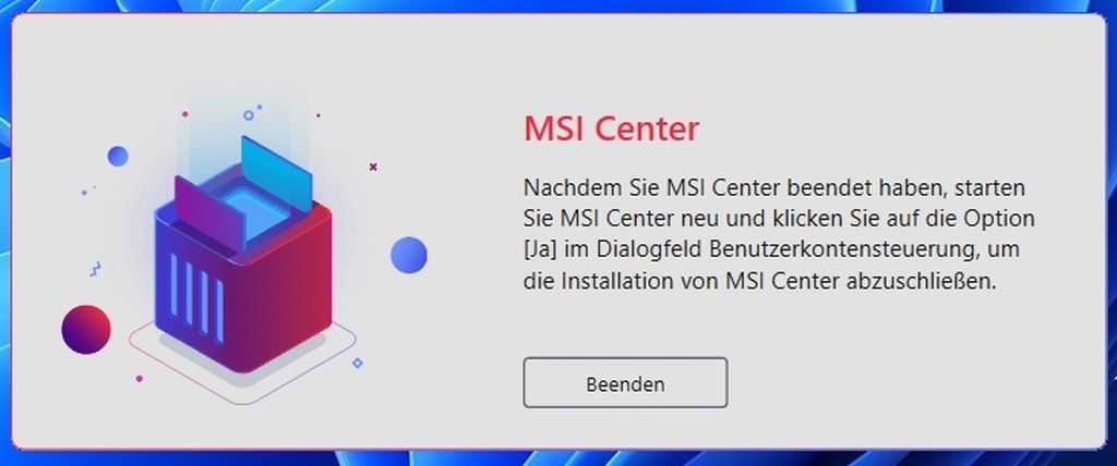

OP #7184027
danke für die zahlreichen Antworten.
Aber noch eine ganz einfache Frage. Ich möchte über das MSI-Panel
vorerst nichts am System herumfummeln.
Trotzdem poppt das Fenster (Bild) auf. Und ich soll mit "ja" antworten.
Bin nicht so ganz davon überzeugt, was das nun zu bedeuten hat.
ciao
gustav

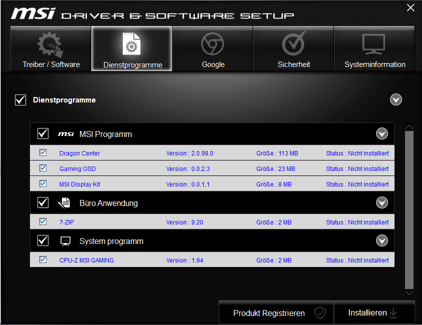

Gast #7184128
Ich nehme an, du hast die Software (MSI-Center) von der mitgelieferten
CD gestartet?
Siehe Bild.
Die möchte eine Registrierung bei MSI mit einem Benutzerkonto dort
einrichten.
Ich habe mir selbiges verkniffen.
Ich mag es nicht, für alles eine Registrierung und ein Konto
einzurichten.
Ich nehme an, daß du dieses MSI-Center über die Systemsteuerung/Apps
wieder los werden kannst.
