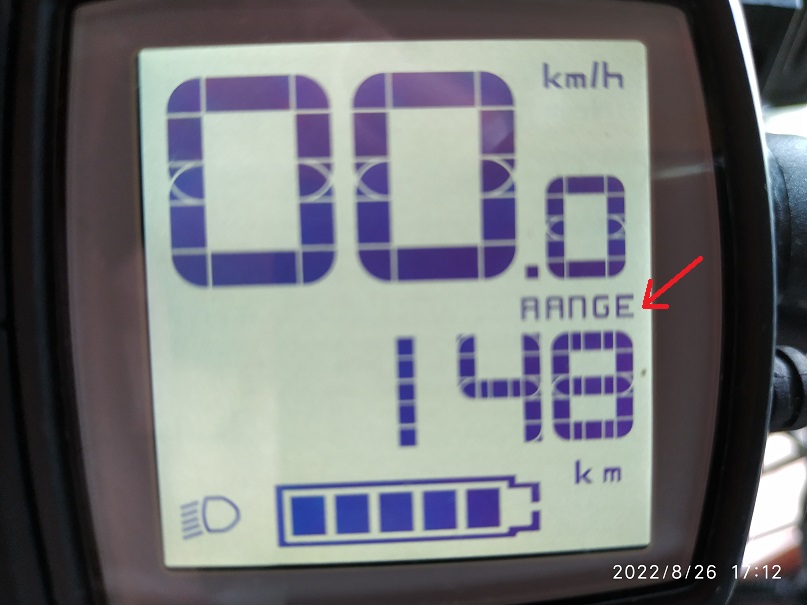

Normalerweisen kann man auf einem guten Display die gefahrenen oder die
Rest-km ablesen. Je nach Einstellung sind es bei Eco viele km oder bei
Turbo die Hälfte? Wahrscheinlich würde ich mit "Turbo" 3x einen Berg
hochfahren und sehen was noch übrig bleibt. Die Belastung ist ja nicht
nur vom Berg, sondern auch von der Motorleistung und dem benutzten Gang
abhängig. Jedenfalls würde ich mir lieber ein Rad mit Kettenschaltung
(statt Nabenschaltung) aussuchen, da man bei Kettenschaltung unter Kraft
am Berg noch schalten kann. Besser ist natürlich, vorausschauend zu
schalten!
Man könnte z.B. 10km fahren und dann anhand des Akkustands hochrechnen
was noch an Reichweite möglich ist. Das ist nicht super genau weil das
BMS nur schätzt, aber wenn der Akku in schlechtem Zustand ist fällt das
auf.

Man kann zur groben Orientierung den Computer nach den Rest-km fragen
und vergleichen. Hier Beispiel mit vollem 500Wh-Akku und
500W-Boschmotor. Sicher könnte man einiges manipulieren. Ob jedoch jeder
Radfahrer dazu Wissen hat bezweifle ich.
