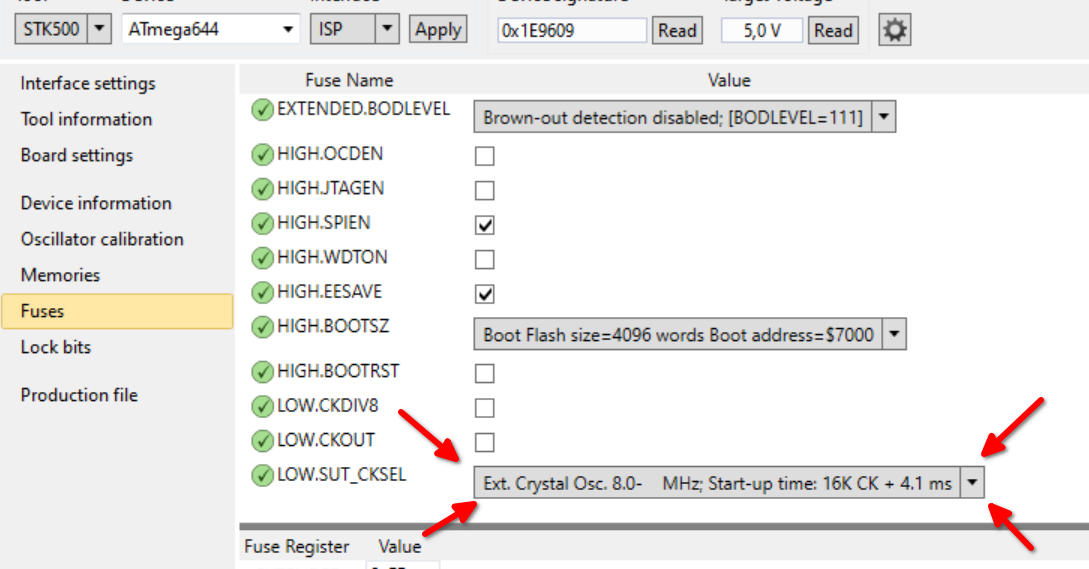

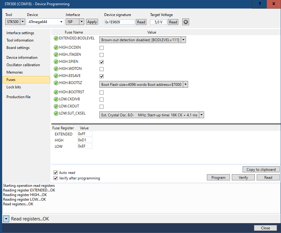

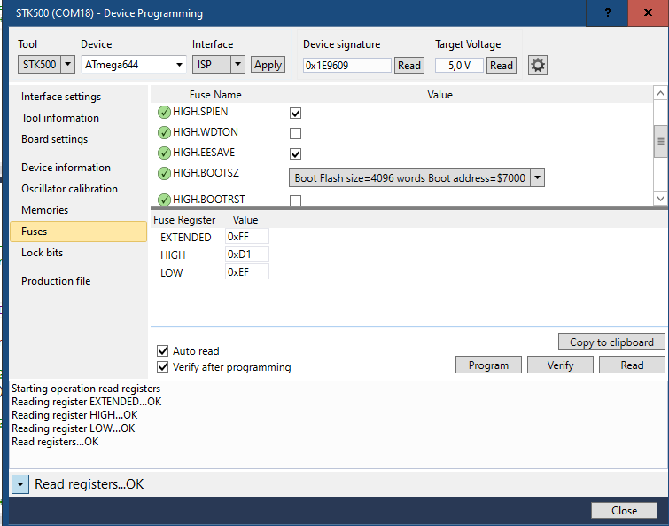

Ich habe einfach den Verdacht, dass an den Fuses etwas nicht stimmt, die
komplette Übersicht der Fuse-Einstellung nochmals hier im attached Bild.

Du hast zwar die Startup-Time auf 4.1 ms (+16 Clocks) gestellt, aber
bist du dir sicher, dass alle deine Initialisierungen durchlaufen, bevor
der Watchdog ein zweites Mal zuschlägt?

Nun ja, 15-4.1-2.3 = 8.6 ms für die Initialisierung - erscheint mir
viel.
von S. Landolt (Gast)
Jetzt habe ich nicht aufgepasst: wie kommt Ernst B. auf
? Das Fuse-Low-Byte steht auf 0xEF, dazu lese ich im Datenblatt '14CK +
65 ms', oder?
von Stefan F. (Gast)
> 65 ms', oder?
Kommt drauf an, ob es ein ATmega644 (65ms) oder ein ATmega644P (4.1ms)
oder ein Atmega644PA (0ms) ist.

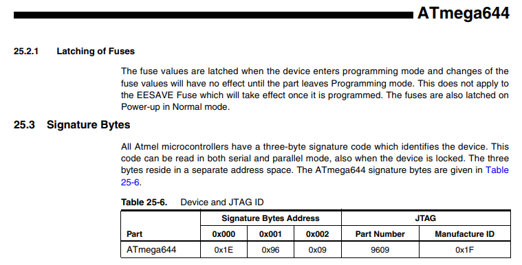

Manfred L. schrieb:
> ich habe einen ATmega644
Und im Screen-shot steht ebenfalls nur 'ATmega644'. Woher dann dort der
Text mit 'Start-up time ...' kommt, verstehe ich nciht.
Entschuldigung: in der Zeile verrutscht. Das ist jetzt peinlich.
von Ron-Hardy G. (ron-hardy)
laut Signatur 0x1E9609 ein ATMega644

Die Bootsektor-Fuse BOOTRST ist nicht gesetzt. Deshalb springt er zur
main statt zum Bootloader.

> 65 ms', oder?
Das habe ich einfach aus dem Screenshot von manni übernommen, ohne da
nochmal exakt im Datenblatt nachzuforschen…
