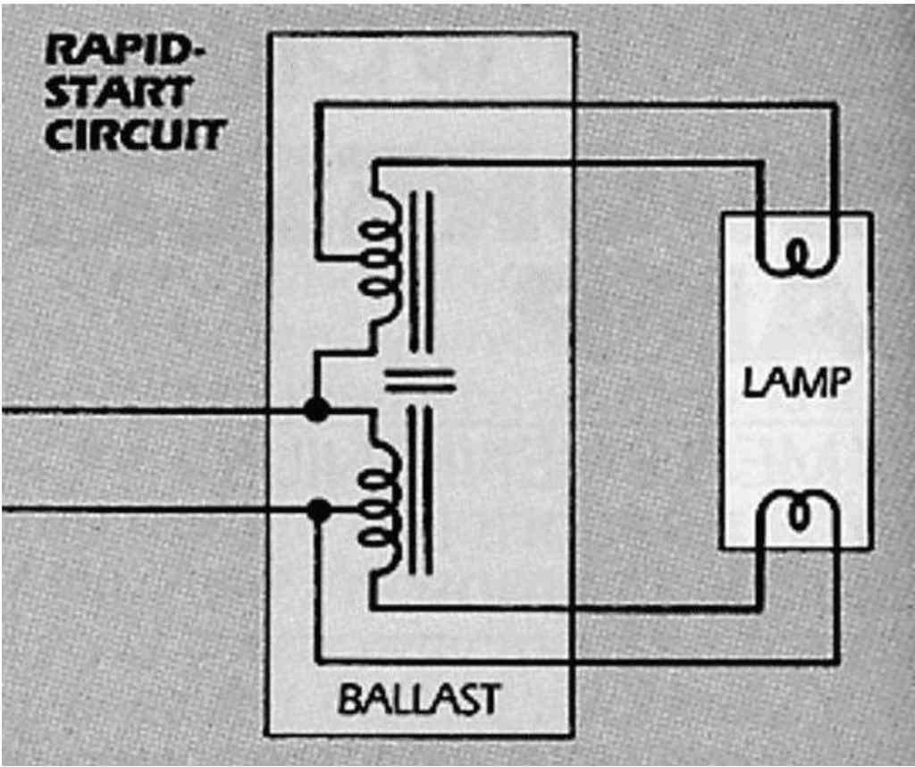

von Karl B. (gustav)
BTW:
Hatte mal eine Leuchtstoff-Reklameleuchte, da waren am Vorschalt(trafo)
etxra 2 x 15 V für die Heizwendel dran. (Keine HV-Röhre, sondern
"normale" 36W Leuchtstoffröhren, für Rapidstarter geeignet)
Das mit der Vorheizung der Wendel hat also seine Gründe.
Rapidstarter.
ciao
gustav
von H. H. (Gast)
Karl B. schrieb:
> BTW:
> etxra 2 x 15 V für die Heizwendel dran. (Keine HV-Röhre, sondern normale
> 36W Leuchtstoffröhren)
15V sind zu viel, das hast du falsch in Erinnerung.
Das sind ehr so 4-6V.
von Gerald B. (gerald_b)
Kann ich bestätigen. Da gab es Konstruktein den 80'ern, wo die Röhre
entweder dimmbar war, oder in einer Lichtorgel "vergewaltigt" wurde. Da
hat man die Enden entweder mit 6V Klingeltrafo oder 6,3V Heiztrafo
beheizt

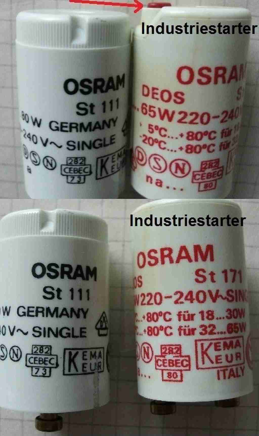

Die Industriestarter waren doch echt gut.
Also bei mir liefen die Röhren damit lange.
Das Bimetall zusätzlich verhindert die vergeblichen Zündversuche am Ende
der Lebensdauer. Und soll Schlimmeres verhindern.
Und gerade dann werden Röhren extrem gestresst. Kam einmal morgens in
die Halle, am Boden lagen Glassplitter. Eine von den
Dauerbeleuchtungs-Röhren war regelrecht explodiert.
Zu heiß geworden bei der Flackerei. -> In Zukunft nur noch
Industriestarter rein. Wenn überhaupt noch solche Leuchtstofflampen.
ciao
gustav
