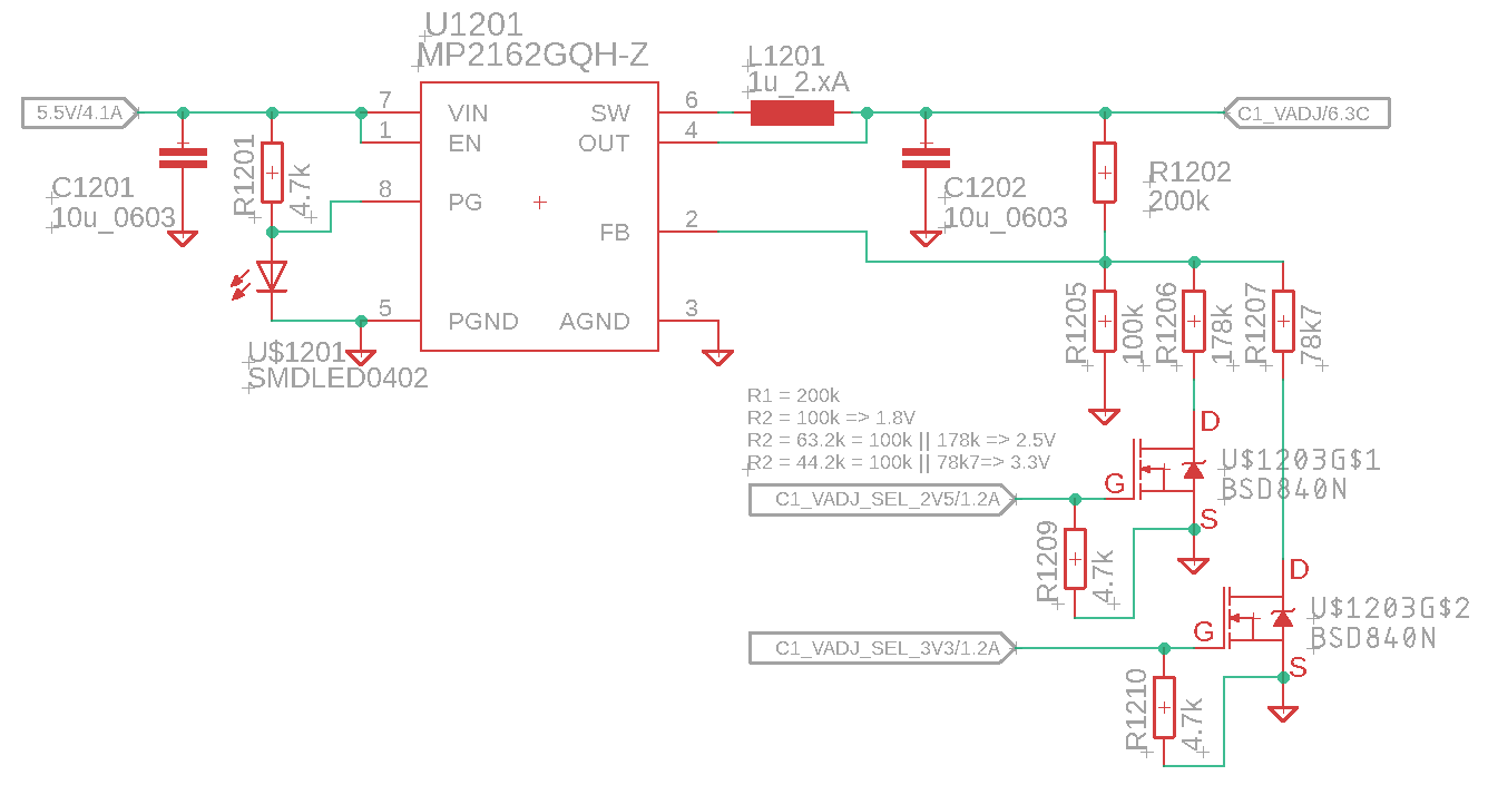

Hallo, für ein Projekt bei dem ich gerade am Planen dran bin brauche ich einstellbare Bankspannungen für ein paar Bänke am FPGA. Ich brauche nur ein paar feste Spannungen zwischen denen ich wählen kann. 1.8 V, 2.5 V und 3.3 V. Jede Bank soll dazu einen DCDC (oder einen Ausgang eines mehrkanal-DCDCs) bekommen. Aber wie wählt man die Spannung? 1. Möglichkeit: DAC (+ ADC) die den FB-Pin am DCDC beeinflussen. Nachteil: Kostet (egal) und man braucht Software/Hardware (I2C/SPI/... Komponente im FPGA). 2. Möglichkeit: Einen SPDT mit Enable/Inhibit am Feedback um mit insgesamt vier Rs zwischen 3 festen Spannungen zu wählen. Mit dem SPDT werden zu den festen Rs am FB-Pin jeweils keiner (Inhibit = H), oder einer von zwei weiteren Widerständen parallel geschaltet. Nachteile: Nicht regelbar. Hat 2. weitere Nachteile? Für mich sieht das sehr einfach aus, braucht nur zwei FPGA IOs und die muss man nur statisch belegen. Danke!

SPDT? Du nimmst 2 n-Ausgänge, die jeweils einen Widerstand im feedback nach GND schalten. Oder halt 2 normale Ausgänge mit einem nmos dazu. Dann kommt z.B. raus 11 = 3,3V, 10 = 2,5V, 00 = 1,8V.
Gute Idee! Dann kann ich die Widerstände abschalten indem ich den Ausgang hochohmig schalte. Danke, das ist ja noch einfacher.

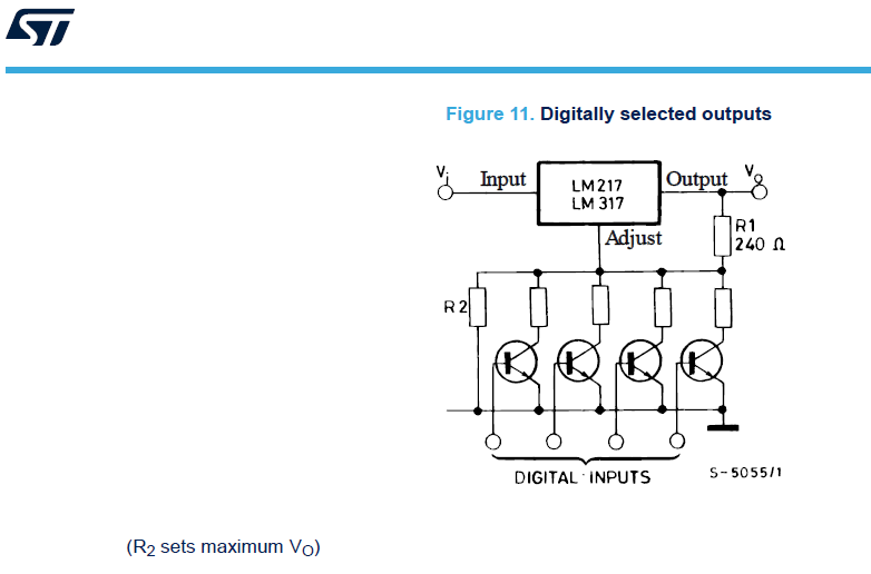

Im Prinzip also derart wie es z.B. mit einem LM317 schon in den 80ern beschrieben wurde (nur, das Du statt des ADJ_LM317 den ADJ_dcdc_converter nimmst). Das Bild zeigt wie es gedacht ist.

Gustl B. schrieb: > Einen SPDT mit Enable/Inhibit am Feedback um mit insgesamt vier Rs > zwischen 3 festen Spannungen zu wählen. Warum nicht zwei einfache MOSFETs bzw. Open-Drain Ausgänge, die jeweils einen Widerstand parallel zum unteren Widerstand des FB-Spannungsteilers schalten? > Ich brauche nur ein paar feste Spannungen zwischen denen ich wählen > kann. 1.8 V, 2.5 V und 3.3 V. > Nachteile: Nicht regelbar. Verstehe ich nicht. Wieso ist das ein Nachteil, wenn du feste Spannungen brauchst?
Wolfgang schrieb: > Wieso ist das ein Nachteil, wenn du feste Spannungen > brauchst? Weil die Spannung bei höherer Last ja doch etwas einbrechen kann. Dann wäre Nachregeln gut. Wolfgang schrieb: > Open-Drain Ausgänge Hat ein FPGA nicht (bei den normalen IOs). Daher die Frage ob es reicht da eine '0' zu treiben.

Gustl B. schrieb: > Hat ein FPGA nicht (bei den normalen IOs). Daher die Frage ob es reicht > da eine '0' zu treiben. eine 0 zu treiben schaltet auf GND durch (funktioniert also). den IO auf High-Z zu setzen ist gleich gut zu einem hochohmigen open drain, solange die Spannung am IO innerhalb des Versorgungsbereichs bleibt. du solltest es halt so auslegen, dass nichts gefährliches passiert, solange die IOs noch nicht kontrolliert schalten (beim Laden der Konfiguration)

Und so hab ich das jetzt gebaut. Funktioniert.
