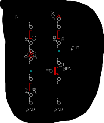

anbei eine kleine Schaltung zur Diskussion.
Die Schaltung soll prüfen, ob die Spannung IN über 11V liegt.
Die Idee dahinter: Steigt die Spannung über 11V, wird die Zenerdiode
leitend und der Strom aus dem Zenerzweis fließt über die BE-Strecke des
Tansistors ab. Dieser soll in Sättigung gehen und die Spannung an OUT
auv GND ziehen. Die Werte sind aus der Hüfte, die müssen grundsätzlich
nochmal genau dimensioniert werden.
Kann das so funktionieren?
R1 passt nicht.Hat Georg schon geschrieben. Die Z-Diode leitet auch
schon unter 11V. Je nach Stromverstärkung schaltet der Transistor bei
viel niedriger Spannung.

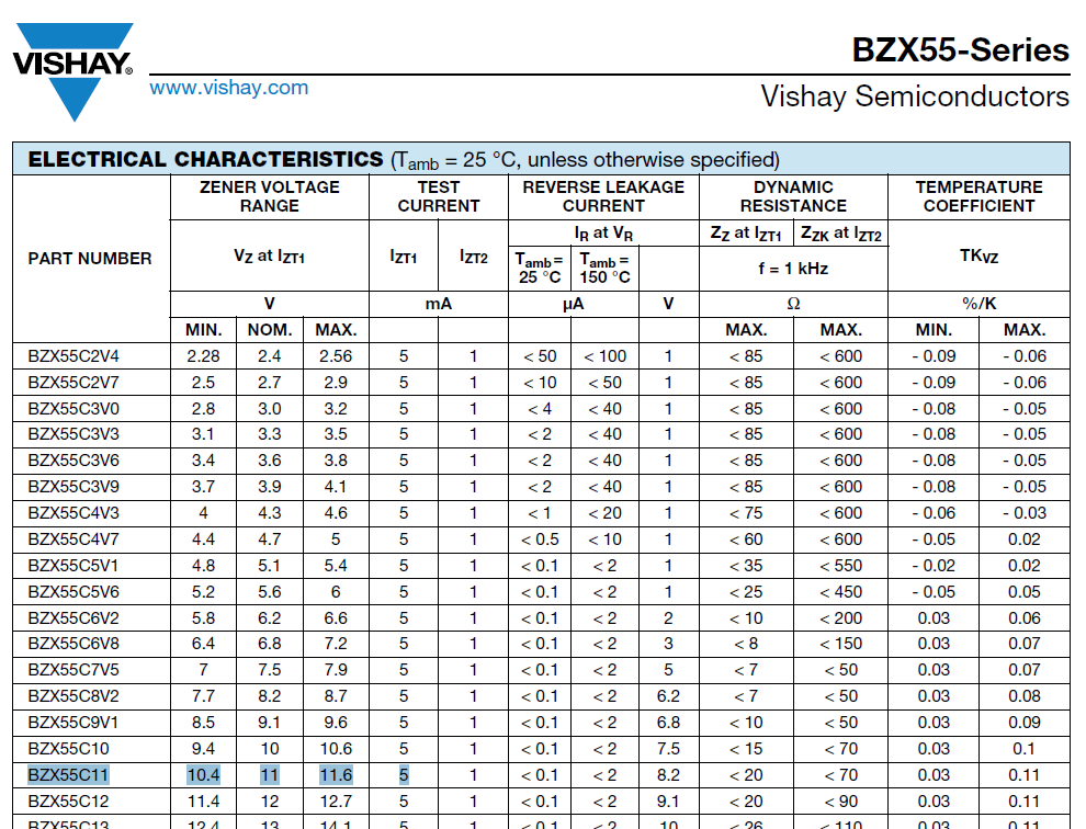

Und natürlich leitet die Z-Diode auch schon deutlich unter 11V. Bei 11V
ist der Strom durch die Z-Diode bereits bei 1..10mA (siehe das jeweilige
Datenblatt, anbei die BZX55C11 mit 5mA bei 11V).

Es ist sehr ungenau, Z-Dioden haben zumindest 5% Toleranz, zudem
beginnen sie schon unter 11V zu leiten, eas gut ist denn der Transistor
bringt, je nach Zemperatur, weitere 0.5 bis 0.7V.
Fann platzt deine Z-Dioden-Transistorbasisstrecke, wenn die Spannung
auch nur signifikant uber 12V geht, denn R1 ist naturlich sehr
niederohmig.

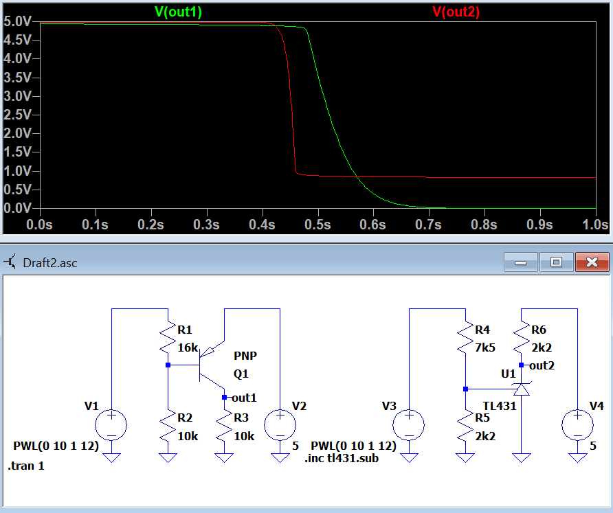

Der zur Spannungserkennung gemachte Chip heisst TL431, für dich besser
TLV431, der schaltet seinen Ausgang recht hart von 5V auf
logikkompatible  0.8V wenn seine Eingangsspannung nach Spannungsteiler
1.23V+/-1% überschreitet, und kommt mit 100uA also 39kOhm aus (ein TL431
schaltet nur af 1.8V runter bei Eingang über 2.5V).
Der TL431 (ohne V) kommt nur auf ca. 2 Volt runter.
Der TLV431 (mit V) kommt nur auf ca. 1 Volt runter.
(Laut Datenblätter von TI)
Was soll denn an dessen Ausgang angeschlossen werden? Sind 1V niedrig
genug?
um mal auf die Rückfragen einzugehen und einige Erläuterungen
nachzureichen:
Sinn des Ganzen ist, zu überprüfen, ob eine Versorgungsspannung da ist
und ob sie ungefähr ihren Sollwert hat. Genauigkeit 1,5V ist
ausreichend. Erfasst werden soll das dann über den Digitaleingang eines
Microcontrollers. Auf Überspannung wird nicht geprüft. Die Messung
findet an einem stationären Zustand statt, d.h., die überprüfte Spannung
ist Zeitlich nicht veränderlich.

diese Genauigkeit ist völlig ausreichend.
> niederohmig.
Ja. Ich hab mal einen Strom von 20mA für die ZD aus der Hüfte
angenommen. Die konkreten Bauteile liegen noch nicht fest.

Das klingt schon mal interessant. Muss mal schauen, ob der lieferbar
ist. Wegen der Situation am Bauteilemarkt verlasse ich mich wieder
verstärkt auf etwas diskreter aufgebaute Lösungen. Hat man mehr
Vergleichstypen zur Auswahl.
Franz Gans schrieb:
> was ist die "Diode" mit dem dritten Anschluss in der rechten Schaltung?
Steht doch dran: TL431 (oder auch TLV431). Mit deiner bevorzugten
Suchmaschine findest du schnell die Datenblätter.
Die Bauteile sind einstellbare Shuntregler - im Prinzip präzise,
einstellbare Z-Dioden, die man mit geeigneter Beschaltung als Komparator
verwenden kann. Auch dazu gibt das Datenblatt Auskunft.
