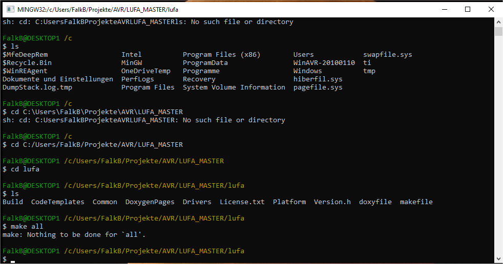

Ich habe im Microchip-Studio 7 ein Projekt angelegt, das gesamte
LUFA-Verzeichnis dort reinkopiert und versuch jetzt, mittels externem
makefile was zu compilieren. Leider ohne Erfolg. Siehe Anhang.
Hat einer Ideen und Hinweise?

Ich hab das alles so gemacht, wie beschrieben, glaub ich zumindest. Dann
die Msys Konsole geöffent, Verzeichnis gewechselt und make all. Und es
passiert nix. Vermutlich ein DAU Fehler, wenn man keine Ahnung von make
und Linux hat. Hat jemand Hinweise?

Das geht komischerweise! GUT, schon mal einen Schritt weiter!
im Verzeichnis lufa geht das nicht, obwohl dort ein makefile liegt. Aber
wenn ich das als Unkundiger interpretiere, ist das nur ein Dummy.

Falk B. schrieb:
> Aber wenn ich das als Unkundiger interpretiere, ist das nur ein Dummy.
Es ist kein echter Dummy, es hat solche Optionen wie "make version" oder
"make clean". Was es aber nicht hat (und was offenbar vorsätzlich leer
gelassen worden ist), ist das (übliche) default target "make all".
D.h. du sollst schlicht gar nicht versuchen, da "alles" zu bauen,
sondern du sollst offenbar die jeweiligen konkreten Projekte bauen. Ich
habe mir LUFA lange nicht mehr angesehen, aber ich kann mir gut
vorstellen, dass da auch einiges an customization erforderlich ist,
Anpassung auf die tatsächlich zu verwendende Hardware, Software-Optionen
etc.
#7193932
So ist es.
# Default target - no default action when attempting to build the core directly
all:
Deshalb schrub ich ja du sollst "make all" mal eine Etage höher
ausführen.
Dort soll eigentlich folgendes passieren:
- make welchselt nach LUFA und macht dort **gewollt** nichts.
- make wechselt nach Demos und hangelt sich dort rekursiv durch alle
Verzeichnisse und baut - zumindest bei mir - jede Menge Zeug.
- selbiges für die Verzeichnisse Projects und Bootloaders.
Warum bei dir im obersten Makefile bei "make all" das selbe wie in LUFA
passiert kann ich aber aus der Ferne nicht beurteilen.
