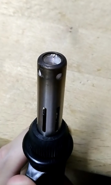

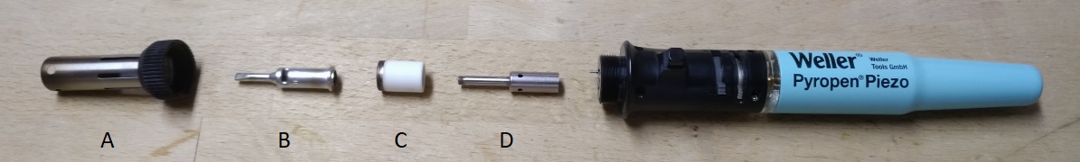

Vieleicht kennt sich ja hier jemand mit Gaslötkolben aus. Mein Pyropen Piezo hat kürzlich den Geist aufgegeben. Was genau schief läuft ist mir jedoch ein Rätsel. Gas fliest, lässt sich jedoch nicht zünden. Der Piezozünder selbst scheint aber noch zu funktionieren (siehe Bild). Halte ich ein Feuerzeug an die Austrittsöffnung erhalte ich je nach Einstellung eine beeindruckend große Flamme, die aber außerhalb des Werkzeugs bleibt. Zunächst hatte ich die Lötspitze (B) in Verdacht, diese enthält im Inneren eine Gitterstruktur von der ich annehme, dass es sich um einen Katalysator handelt. Tja, neue Spitze besorgt, keine Besserung. Teil (C) scheint sich zerstörungsfrei nicht weiter zerlegen zu lassen. Das Metallteil im Inneren des Keramikkörpers kann einige Millimeter vor und zurück rutschen evtl. kann jemand mit baugleichem Lötkolben prüfen ob das normal ist. Bei komplettem Zusammenbau wackelt jedenfalls nichts mehr. Teil (D) enthält einen gesinterten Filter, dieser sieht sauber aus. Ich hatte gelesen, dass dieser bei verwendung von minderwertigem Gas gerne mal verstopft, scheint hier nicht der Fall zu sein. Bin auch für hintergründige Erklärungen zu den Teilen (C) und (D) dankbar. Teil (C) müsste der Teil sein, der laut Anleitung beim Betrieb leuchtet, ich nehme an, dass heir normalerweise die Verbrennung stattfinden soll. Die Querbohrungen in Teil (D) verstehe ich auch nicht ganz, könnte hier nicht Gas austreten?

Kenn das Teil nicht. Sieht aber so aus, als ob es zumindest möglich ist, das der Luft-Injector durch den Griff, zu wenig Luft bekommt.

Manfred schrieb: > Halte ich ein Feuerzeug > an die Austrittsöffnung erhalte ich je nach Einstellung eine > beeindruckend große Flamme, die aber außerhalb des Werkzeugs bleibt. > > [...] > Bin auch für hintergründige Erklärungen zu den Teilen (C) und (D) > dankbar. > Teil (C) müsste der Teil sein, der laut Anleitung beim Betrieb leuchtet, > ich nehme an, dass heir normalerweise die Verbrennung stattfinden soll. > Die Querbohrungen in Teil (D) verstehe ich auch nicht ganz, könnte hier > nicht Gas austreten? Ich hatte genau so einen in meinem Servicekoffer, ist aber auch schon wieder > acht Jahre her. Ich musste mich auch nie tiefer damit beschäftigen, da es immer einwandfrei funktionierte. Ich kann deshalb auch nur Vermutungen abgeben. Der Fehlerbeschreibung nach fehlt der Sauerstoff für die Verbrennung. Der (im Betrieb rotglühende) Kat ist in der Lötspitze selbst (das "Gitter") Wie gesagt, weis ich es nicht genau, ich denke, Teil D ist der Mischer der via Injektor Luft zum durchströmenden Gas mischt, Teil C könnte ein Flammrückschlagschutz sein. Puste mal mit Druckluft das Teil D durch. Evtl. ist das was drin was die Luftbeimischung verhindert.
Wahlschweizer schrieb: > Der Fehlerbeschreibung nach fehlt der Sauerstoff für die Verbrennung So dürfte es sein, wenn kein Gasluftgemisch austritt, sonst müsste sich die Verbrennung in die Lötkolbenspitze zurück ziehen. Aber was ist der Grund für den fehlende Sauerstoff in der Lötspitze? Falsch zusammengebaut?

Marc X. schrieb: >20-30 Versuche ne, geht garnicht mehr. Kahm recht plötzlich. Gerald K. schrieb: > lässt sich das Gas mit einem Streichholz anzünden? Ja, bleibt aber wie beschrieben außerhalb. Wahlschweizer schrieb: > Teil D ist der Mischer der via Injektor Luft zum durchströmenden Gas mischt Wie funktioniert das? via Venturi effekt? Vlt brauche ich ja doch einen schnelleren Gasstrom.
Manfred schrieb: > Wie funktioniert das? via Venturi effekt? > Vlt brauche ich ja doch einen schnelleren Gasstrom. Vielleicht sind Bohrungen im Teil D verlegt? Wie kommt die Luft zu diesen Bohrungen?

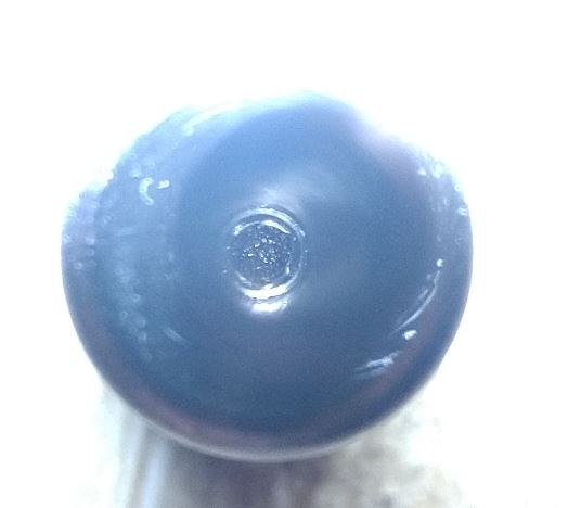

Ich konnte ein so halbscharfes Bild vom Inneren von Teil (D) aufnehmen. Was man sieht ist der gesinterte Filter durch eine verunstaltete Öffnung. Wenn da mal eine feine Düse war, dan ist die da jetzt nichtmehr. Teo D. schrieb: > Beim mechanischen reinigen sollte man deshalb vorsichtig sein. Wohl wahr, Ich fürchte es handelt sich inzwischen um einen Fall von kaputrepariert. Evtl. währe durchbohren und einsetzen eines kleinen Drehteils als "Ersatzdüse" ein Lösungsansatz. Drehbank und kleine Bohrer hab ich. Viel mehr als eine gerade Durchgangsbohrung werde ich an Düsengeometrie aber wohl nicht hinbekommen.

Teil D habe ich nun weiter zerlegt in den Grundkörper D1, Eine Dünne Platte mit Öffnung D2, einen O-Ring D3 und den Filter D4. Bei der Reihenfolge von D2 und D3 bin ich mir nicht ganz sicher ob ich sie im Bild richtig dargestellt habe, andersrum würde wohl mehr Sinn ergeben. D2 war wohl mal die Düse, warscheinlich war da mal ein kleines Loch drin, jetzt ist es etwas größer. Spaßeshalber hab ich mir mal nen Ersatz für Teil D2 gemacht. Alufolie mit nem Locher gestanzt und mit ner Nadel durchgestochen. Jetzt bleibt die Flamme nicht mehr außen sondern wandert nach innen, leider weiter als gewünscht und züngelt dann aus den Seitlichen Bohrungen in D1. Vielleicht kann ja jemand ein Bild von seinem Teil D machen. Das funktioniert ganz gut, wenn man mit ner Taschenlampe durch die Bohrungen leuchtet. Dan könnte ich abschätzen wie groß die Öffnung in D2 sein muss.

Hallo Peter, ich bin mir relativ sicher das wir eben nicht das selbe Problem haben. Wie aus einem der ersten Bilder dargestellt habe ich keinerlei Problem bei der Erzeugung des Zündfunkens. Interessant währe für mich aber ein Bild von deiner Micherdüse wie ich es am 28.08.2022 um 09:54Uhr gepostet habe. Das könnte mir bei der Dimensionierung eines Ersatzteiles helfen. Bisher hatte ich damit nämlich wenig erfolg.
