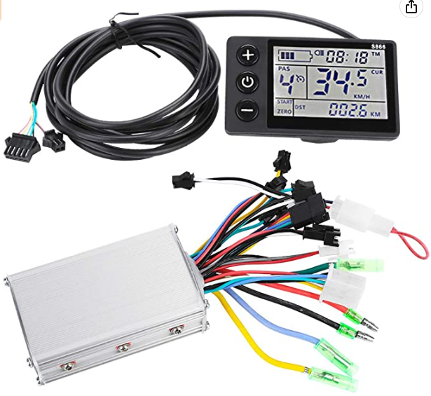

Habe ein Anjoni E Bike das nicht mehr bzw gelegentlich funktioniert.
Signal am Kurbelsensor hat ca 7 -10 Hz. Nun habe ich den Controller und
Display ausgebaut und mit einem buerstenlosen Ventilatormotor getestet.
Nur im Schiebemodus, d.h. minus Taste gedrueckt halten. Der Motor
ruckelt zwar kurz aber das wars. Der Kurbelsensor war nicht angesteckt.
Naechster Gedanke waere mit einem 555 den Kurbelsensor zu simulieren.
Koennte es am Controller liegen, den gibt es fuer ca 40 Euro bei Amazon.
Wisst ihr ein gutes E Bike Forum ?

Hatte aber oben bereits geschrieben, dass am Kurbelsensor eine Frequenz
von ca 7 - 10 Hz anliegt. Gemessen am Stecker mit einem DMM. Soweit ich
das erkennen kann, handelt es sich dabei um einen Hallgeber mit Magneten
am Zahnkranz.
Evtl ist Kurbelsensor die falsche Bezeichnung. Als es noch funktionierte
musste man treten um den Motor zu aktivieren.

Wenn der Controller wirklich nur 40 Euro kostet, dann kaufe ihn und
probiere es aus. Billiger wirst du den Reparaturversuch nicht bekommen.
Und wie hast Du den Ventilator angeschlossen???
Der Controller hat, wie ich dem Foto entnehme auch den Treiber für einen
Dreiphasenmotor. Das müssten das gelbe, blaue und grüne Kabel sein. Wenn
da nicht die erwartete Last angeschlossen ist, schaltet der Controller
ab. Dazu kommt, dass er vermutlich einen Hallsensor braucht, um die
Motorposition festzustellen. Aufgrund des fehlenden Messgeräteparks und
Wissens, empfehle ich Stefan's Tipp zu folgen und zu berichten.
