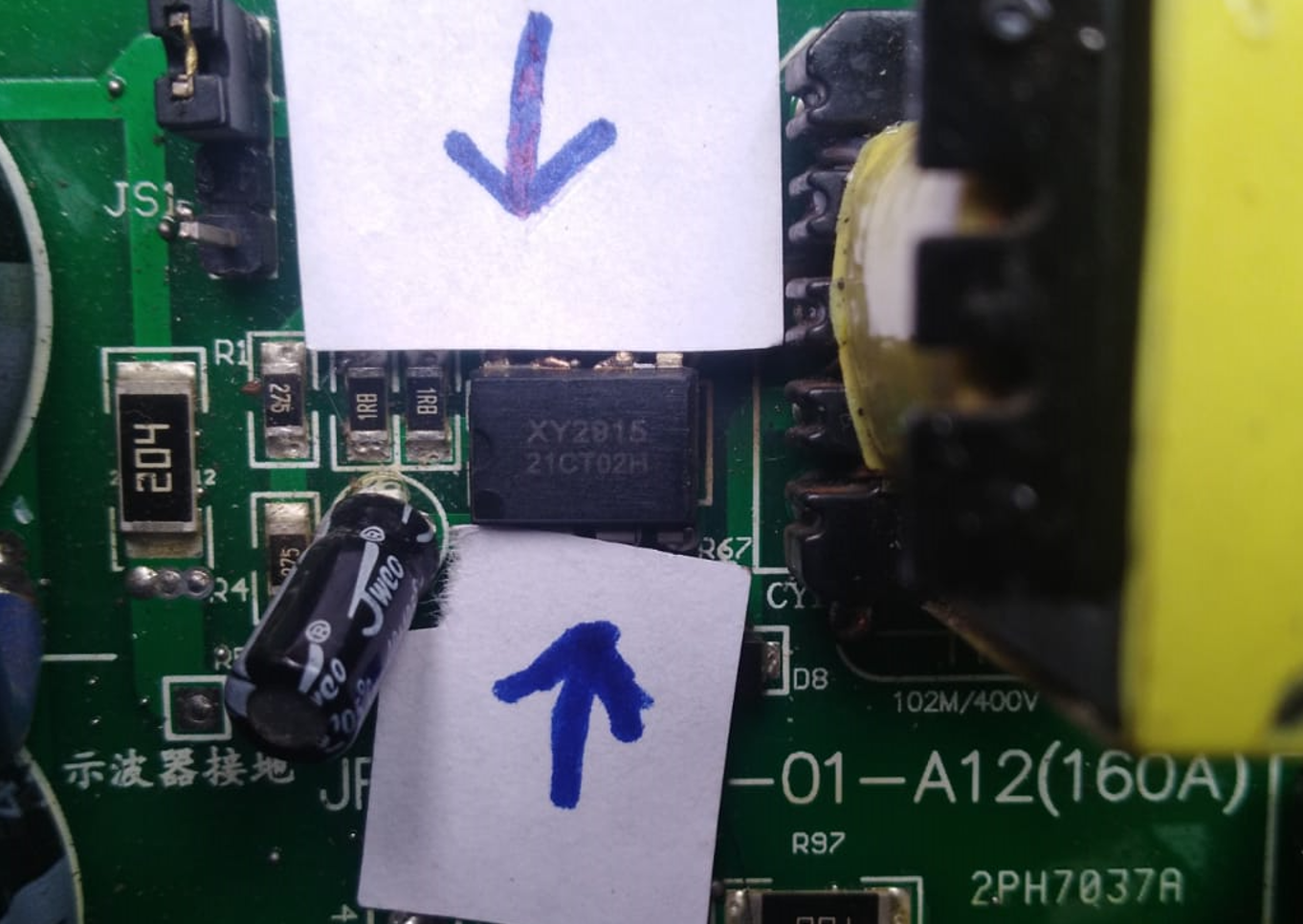

Hallo liebe Community,
Mein Onkel hat ein defektes Bauteil an einer Platine und möchte es gerne
wechseln. Leider kann er mit der Bezeichnung XY2015 (evtl. 8,9 statt 0)
21CT02H nichts anfangen und somit kein neues besorgen. Deshalb frage ich
in seinem Nanem ob ihr eine Ahnung habt was es ist. Google spuckt nichts
aus :(
Charly B. schrieb:> sieht stark nach einem EEPROM
Wie kommst du auf die schmale Brücke? Sieht eher nach abgeschliffen und
custom bedruckt aus und die Umgebung deutet eher auf Schaltnetzteil hin.
Die Klebezettel verdecken leider das wichtigste!

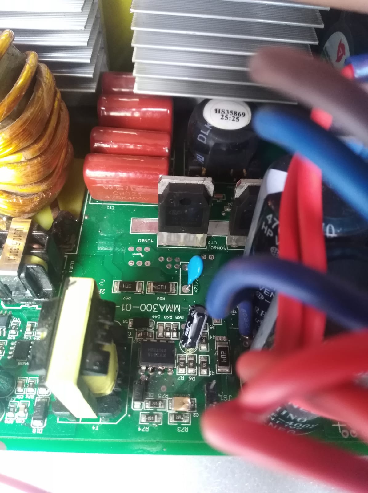

Auch wenn ich nicht weiß, was das für ein IC ist, so ist er mit
Sicherheit nicht der einzige kaputte Kandidat. C2 ist mindestens genauso
kaputt, und sicherlich noch einiges anderes drumherum.
Jens G. schrieb:> Auch wenn ich nicht weiß, was das für ein IC ist, so ist er mit> Sicherheit nicht der einzige kaputte Kandidat. C2 ist mindestens genauso> kaputt, und sicherlich noch einiges anderes drumherum.
Auf R1 befinden sich Lotkügelchen.
H. H. schrieb:> Das ist offensichtlich ein Schaltregler mit integriertem HV-Transistor,> und die sterben meist so.

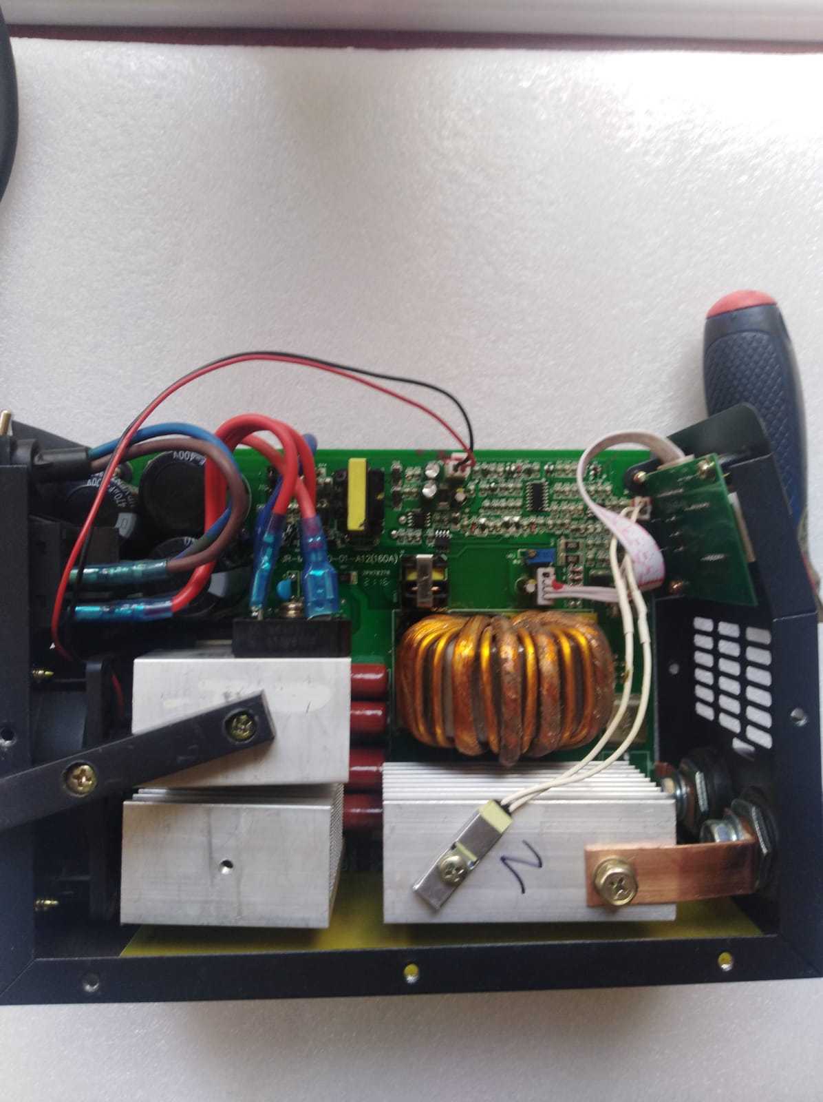

Es handelt sich tatsächling um ein Inverter Schweissgerät, der genau Typ
ist mir allerdings nicht bekannt.

Vermutlich findet man einen passenden IC wenn man den Schaltplan
abzeichnet, irgendwas von diesen üblichen 67..100kHz-Schaltreglern wird
passen. Da gibts aber so viele, daß man ohne Schaltplan wirklich nicht
alle aufzählen kann.

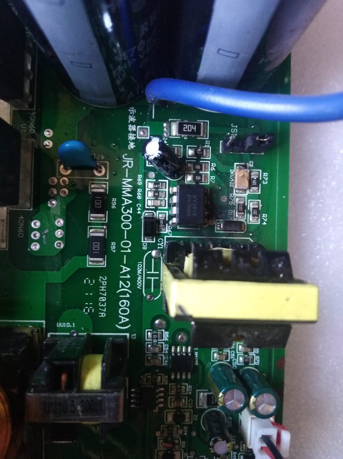

Edit: Und ja, nach so einem Knall muss man sich die komplette
Primärseite des Netzteils anschauen. Es ist normal, daß bei sowas
ziemlich viele weitere Bauteile in diesem Bereich beschädigt werden,
manchmal wird sogar die Primärwicklung des Trafos zerstört wenn sich der
Zwischenkreiskondensator darüber entlädt.

Man könnte versuchen was Harald vorschlug
Harald W. schrieb:> Wenn man die Ausgangsspannung (und Strom) wüsste, könnte man möglicher-> weise ein passendes Ersatznetzteil vorschlagen.
Warum man da
H. H. schrieb:> Nein, da müsste man schon mehr wissen
erschliesst sich mir nicht. Fas Netzteil ist nicht mal sekundär
geregelt. Vermutlich 12V. Der Stecker mit rot schwarzem Kabel geht an
einen Lüfter ? Was steht auf dem drauf.
Bauteile Primär und Trafo des Hilfsnetzteils ablöten, und aus einem
anderen Netzteil was irgendwie ins Gehäuse passt dieselbe Spannung
sekundär einspeisen.
Etwas blöder wird es, wenn es sekundär mehrere Spannungen gab.
Ob das geht, sollte ein grober Schaltplan sagen, z.B. was die beiden
8-poligen Bauteile sekundär machen. MOSFET und 7805 ?

Matze2687 schrieb:> Es handelt sich tatsächling um ein Inverter Schweissgerät, der genau Typ> ist mir allerdings nicht bekannt.
Sind das die mit dem Draht und Vorschub?
Da gehen die Platinen mit der Zeit häufig kaputt. Die Probleme sind bei
den Modellen bekannt und Reparaturen werden angeboten.
Ich würde weniger nach der Platine bzw. den Bauteilen suchen, und mehr
nach dem Gerätenamen.
