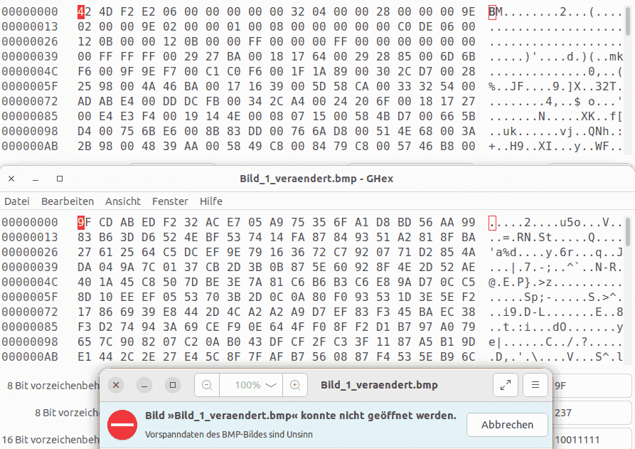

Bei der veränderten Datei sind 449.576 der 451.314 Bytes verschieden zum
Original, also fast alle. Demzufolge ist eine Verschlüsselung des
kompletten Dateiinhalts anzunehmen.
(Firma: Q3) #7174458
Die Referenz für das (reichlich beatgte) BMP-Format enthält keine
Verschlüsselungs-Option. Die Haeder-Daten sind einfach nur falsch und
deshalb kann das Bild nicht angezeigt werden.

Gast #7174464
441KB ist die Originalgrösse. Wenn ich gzip darüber jage, bekomme ich
147K und 437K. Zum vergleich, bei /dev/urandom bekomme ich bei 441KB
input auch 441KB output. Die Entropie ist also stark erhöht, aber nicht
so stark, wie das bei einer optimalen Verschlüsselung der Fall sein
sollte.
Ich weiss noch nicht, was es ist. Es sieht mir aber nicht nach einem
simplen XOR aus, dort würde ich sonst eine bessere Entropie erwarten,
und ich konnte beim xor der Dateien auf die schnelle auch keine
Wiederholung sehen (Wobei ich da nur nach den ersten paar bytes gesucht
habe.)

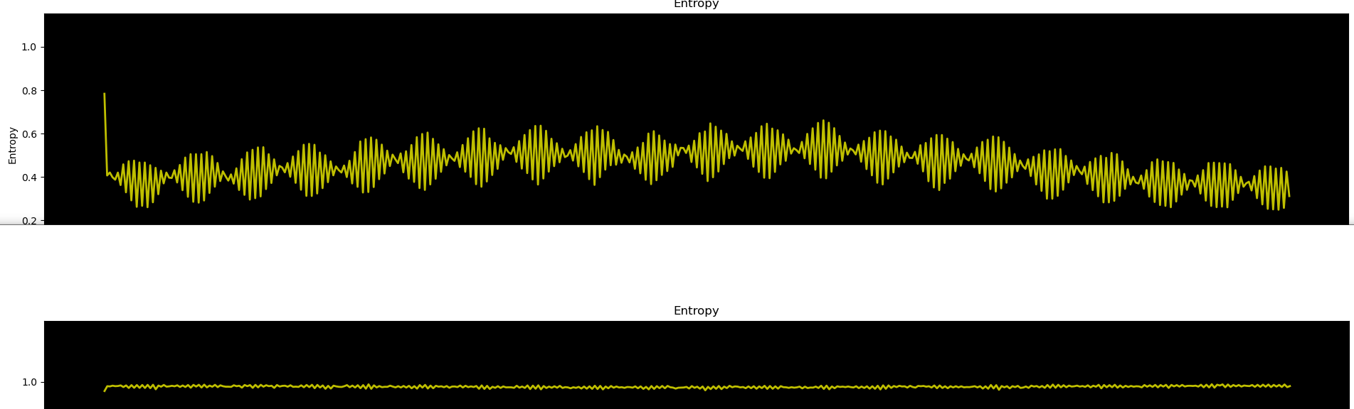

Wenn man binwalk -E über beide Dateien drüber lässt, sieht man, dass die
Entropie an den selben Stellen hoch / runter geht. Ein bisschen was von
den Ursprungsdaten / Struktur kommt also durch.
