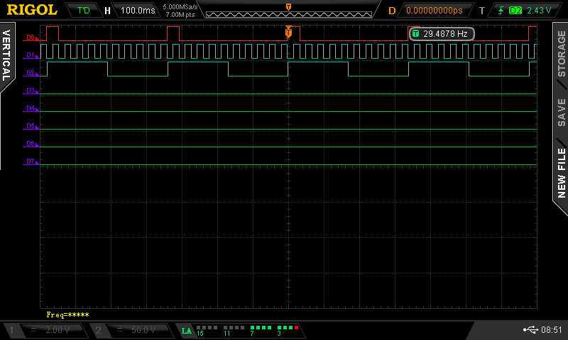

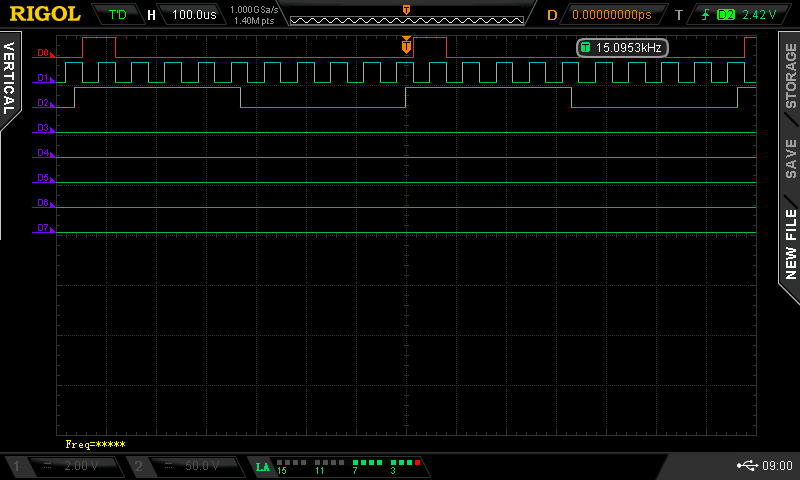

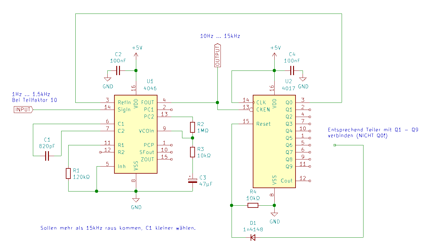

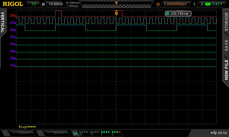

von Jobst M. (jobstens-de)
Natürlich geht das mit einem 4046 (+4017 als Teiler).
Nachtrag: D1 offen = Teilerfaktor 10. Man kann Reset auch direkt mit Q
verbinden und R4 und D1 weg lassen.
Scope: D2 ist Eingang, D1 ist VCO Ausgang und Frequenzzähler, D0 ist
RefIn
Jobst
