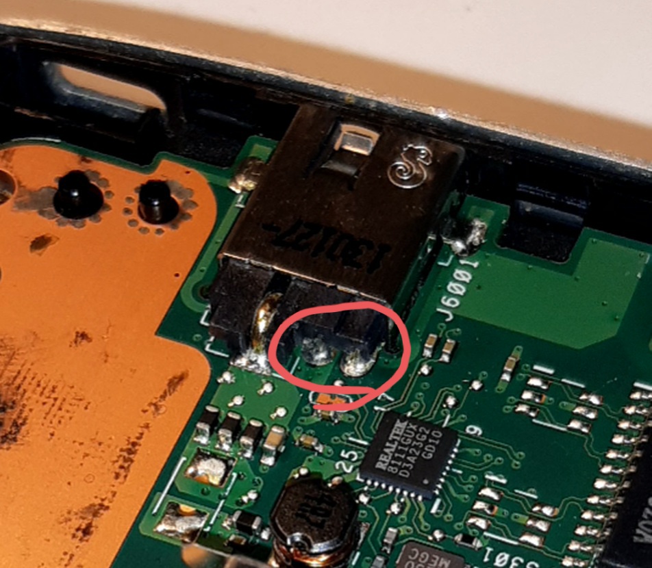

Hi all
beim Asus S551 ist der mittlere Pin der LB wackelig, keine zuverlässige
Stromversorgung mehr möglich. Überlege die (übergangsweise) extern zu
verlängern...aber wofür sind die beiden Kontakte? Ich dächte + und -
reichen? Ein Schaltkontakt scheint es nicht zu sein...
Danke, Klaus.

Der zugehörige Stecker scheint mal wieder eine Sonderlocke zu sein, denn
er hat, ähnlich wie manche HP und Dell Apparate, den dünnen Mittelpin
und aussenrum einen Zylinder, der mögl.nochmal zwei Kontakte hat, womit
wir bei drei wären.

Zunächst, bei Zweifel "ich dachte und scheint/scheint nicht" sollte man
so etwas nicht anfassen.
Klaus R. schrieb:
> Überlege die (übergangsweise) extern zu verlängern
Das sollte man auch nicht machen. Den Pin anlöten wäre besser. Dann noch
gucken warum er "arbeitet", ob er sich gelöst hat. Sitzen Stecker und
Buchse wie sie sollen? Ist die Buchse aus der Halterung gesprungen...
Der dritte Pin kann je nach Hersteller unterschiedlich beschaltet sein.
Am besten mal die Leiterbahnen verfolgen.
Er kann Sense, Schaltkontakt, Temperatur, Datenpin (orig. Netzteil),
Masse, hochohmig und ähnliches sein.
Asus hat denke ich einen Standardstecker, ohne Zusatzfunktion und
Datenleitung.

Benutzt werden im Kabel nur 2, die Kontakte liegen auch dauerhaft auf
GND. Ich weiß nur nicht wie man die Buchse ohne JBC da rauszaubern
sollte - ich vermute vorsichtig "abtragen". Hätte sie aber gerne auch
gerettet, da ich glaube dass das geht...na mal sehn. Sonst IRGEND ein
Hohlstecker extern, kaufen werde ich die nicht.
Klaus.

Genau. Vorgehalten aber geGNDet. Ich popel mal das Plastik an der Buchse
weg und löte diese Stück für Stück langsam aus. Der MiPin muss "innen"
wieder befestigt werden, vermute der ist auf den dicken goldenen Draht
gecrimpt gewesen oder so.

Wenn alle Stricke reißen, kann ich dir eine Buchse herauslöten und
schicken. Sieht aus als wäre sie versenkt? Habe nicht alle Modelle im
Kopf, dafür jede Menge defekter Geräte/Mainboards.
Oder Alternativ zur Verlängerungsidee eine Standardbuchse mit
Anschlusskabel, wie sie üblich ist. Den Stecker könntest du abknipsen
und aufs MoBo drauflöten.
