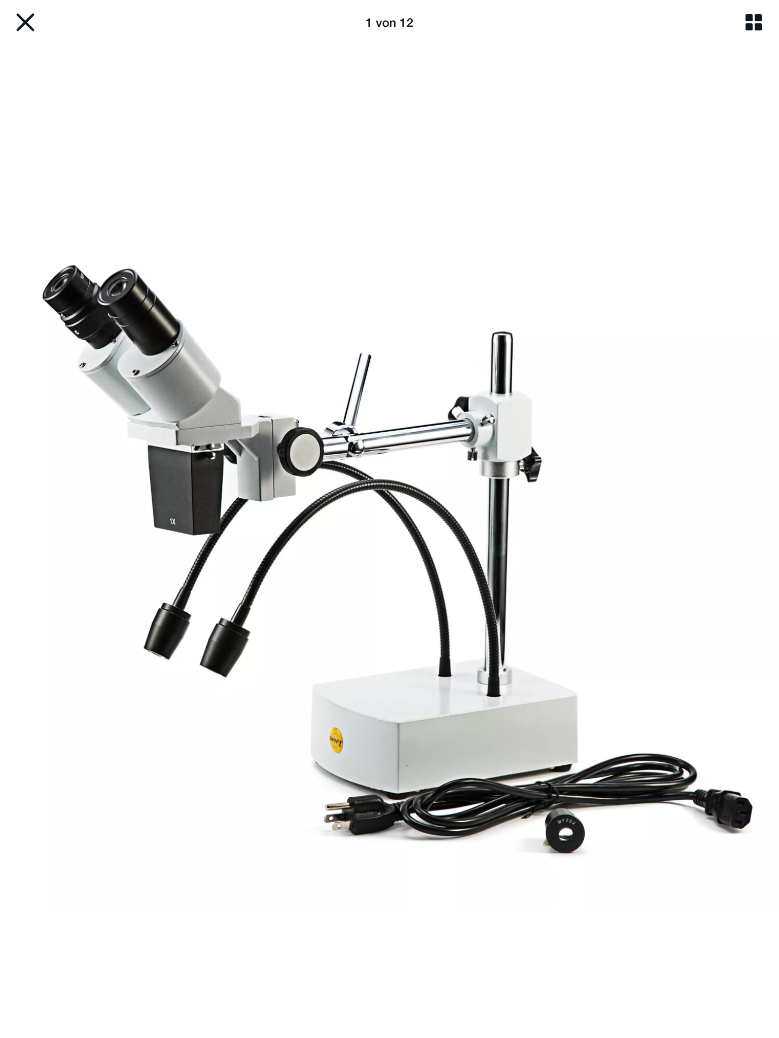

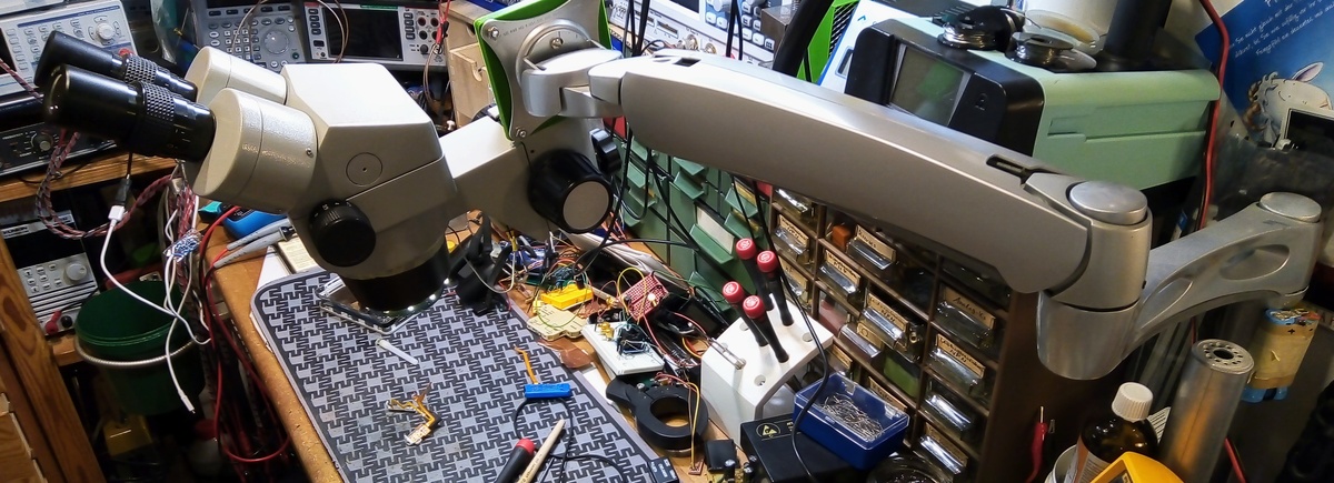

Ich möchte mir nun endlich mal ein Stereo-Mikroskop für meine
SMD-Arbeiten zulegen. Die Lupenlampe (4x) reicht für viele Arbeiten aus
aber nicht zur Inspektion/Identifizierung/Beurteilung von Komponenten
und Lötstellen. Hierzu verwende ich bislang ein Digital-Mikroskop der
200,- € Klasse mit aufgesetztem 4" Monitor, oder mein gutes altes
Taschenmikroskop. Aber eine plastischte 3D-Darstellung wie bei einem
Stereomikroskop ist doch durch nichts zu ersetzen...
Was mich dabei besonders antreibt ist die Art wie ich dieses befestigen
kann und dabei größtmögliche Bewegungsfreiheit und Aktionsradios am
Arbeitsplatz habe. Ich habe nicht so viel Platz das ich dafür einen
extra Tisch bereitstellen kann/will. Das muss also alles zusammen mit
Lötstation, Lupenlampe und Messinstrumenten passen. Auch sollte ich zum
Ständer hin möglichst viel Freiheit haben.

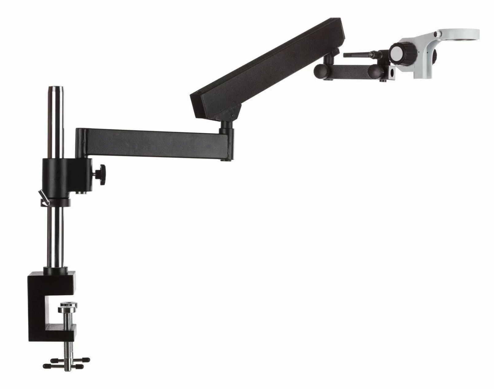

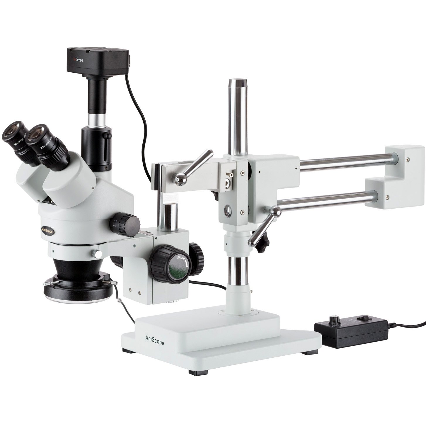

Daher dachte ich eher an sowas wie das Bild "Variante 3" zeigt. Der Arm
ist von Eschenbach und sieht mir sehr robust aus. Wichtig ist ja, bei
großen Vergrößerungen um die 50-70x das der nicht so übel wackelt wenn
man reinschaut...
Vielleicht hat ja jemand mit der ein oder anderen Variante Erfahrung
gesammelt die er mit mir (uns) hier teilen möchte? Pros/Cons gerne
willkommen :-)
Alternativen:
Mikroskop nur hinstellen, wenn es gebraucht wird (mach ich hier so). Hat
den Nachteil, dass man allen Krempel erstmal großflächig zur Seite
schieben muss, wenn man es braucht. ;-)
Normales Mikroskop verkehrt herum montieren, Fuß nach hinten. Den muss
man dann entweder beschweren (Labor-Netzteil? ;-) oder anschrauben.
Irgendwer hier hatte mal eine Lösung gezeigt, bei der er den Halter an
der ersten Laborgeräteebene oberhalb des Tischs montiert hat.

Variante3 nervt. Mach nich... Ich hatte damals zusätzlich zu Variante 4
diesen Arm mitbestellt.
Hast Du denn schon ein Mikroskop?
Hadle vorab unbedingt aus, dass du es zurückschicken kannst. Es nützt
keine Miskroskop, wenn man zum Arbeiten an der Platine nicht mit dem
Lötkolben drunterkommt, weil nur 60-70mm Platz sind.
Ich habe das, also sowas in der Art, wie Variante 4 und bin relativ
zufrieden. Jededfalls ist ordentlich Platz drunter. Licht musste eh
selbst wahrscheinlich was basteln. Vielleicht reicht Dir das ja, was da
mit bei ist. Der Trafo ist im Fuß integriert, wird gut warm sorgt aber
andererseits dafür, dass das Mikrosokop nicht nach vorn überkippt.

Trafo im Fuß hat den Nachteil, dass durch den dicken Fuß die Augenebene
höher wird. Wenn man nicht so sehr lang ist, kommt man da nicht mehr
bequem ran.

Ich hab mein Okular etwas angewinkelt. Glücklicherweise gab die
Konstruktion des "langarms" (Daher wohl auch der Name des Gerätes
"LangarmMikroskop") das her.
Ich hab die LED-Abeitstischlupe nebenher laufen. macht n super Licht für
den Zweck. zwei Widerstände hab ich unterhalb der Okulare geklebt und
nutze den Trafo, mit dieseM das Mikroskop auf ca 30°C zu halten. Man
bekommt sonst immer einen Schreck, wenn man mit den Jochbeinen ans kalte
Metall kommt. Den Tubus habe ich entfernt, des Sichtfeldes wegen.

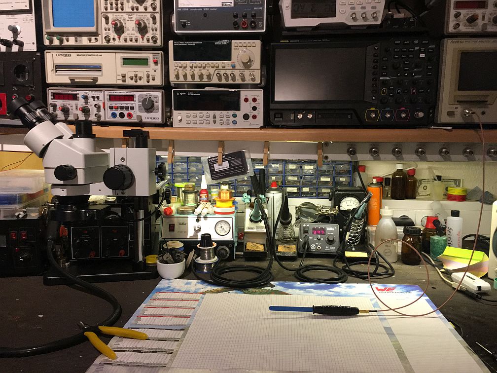

von Uli S. (uli12us)
Ich nutze die von Jörg W. beschriebene Methode, Die hat auch den Vorteil
dass man riesige Platinen verwenden kann, wenn man den Fuss auf ein
kleines Bänkchen stellt. Die nicht gebrauchte Platine verschwindet dann
unterhalb.
Wenn man sich dann noch ne Barlow-Linse drunterklemmt, muss man die
Säule nicht mal verlängern, was sonst nötig wäre, weil man entsprechend
höher kommt. Ansonsten gefällt mir, aber ohne Erfahrung damit zu haben,
die erste Variante am besten.

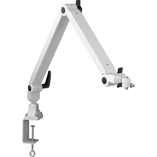

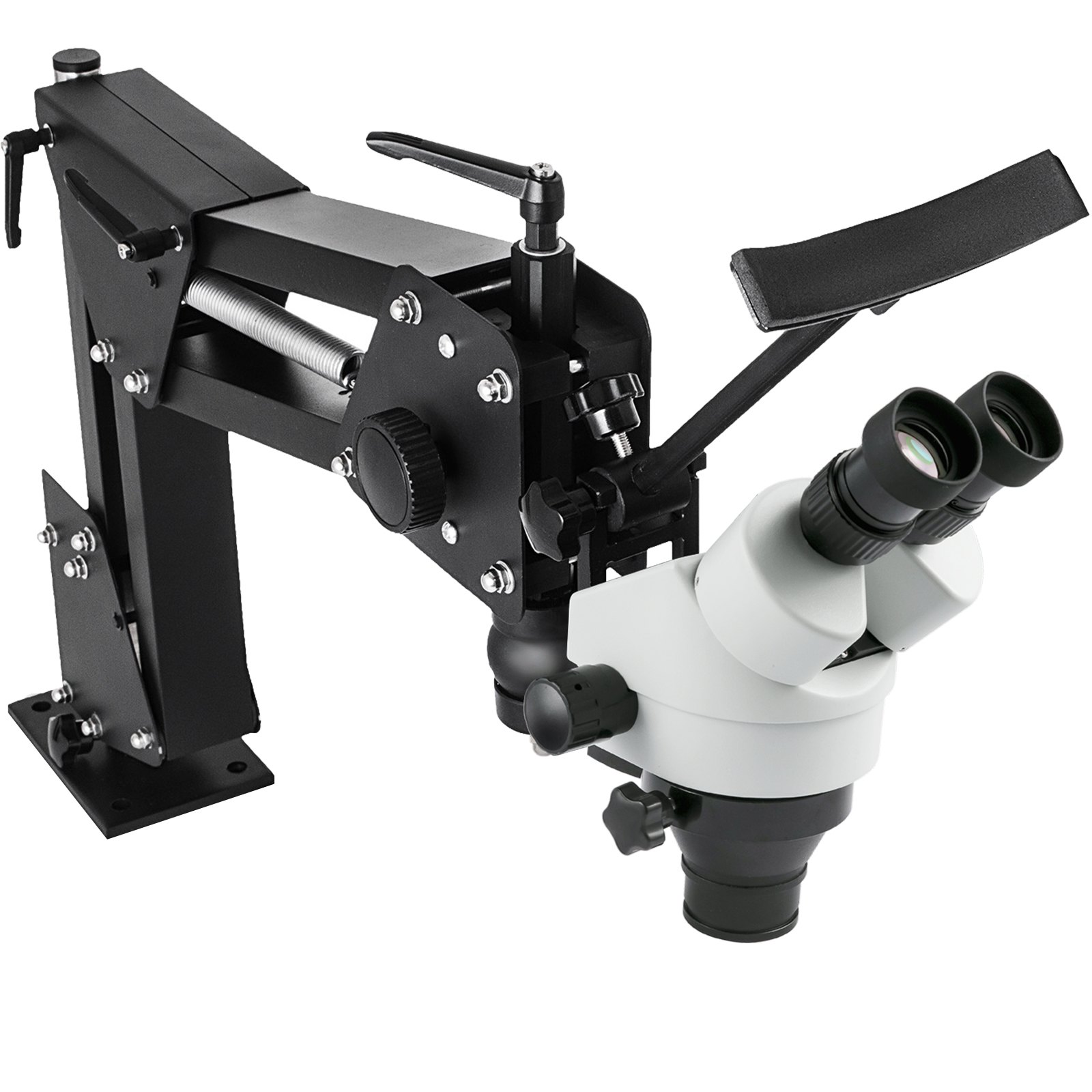

Naja, je ausgreifender, desto stabiler muss das Teil gebaut sein.
Konstruktiv duerfte die Variante in Bild 1 am Besten sein.
Das krasse Gegenteil davon hast Du in Bild 5, Schwanenhals geht
garnicht.
Das duerfte zittern wie Sau und man will ja nun ein stabiles Bild haben,
auch bei Kontakt Koerperkontakt mit den Okularen.
Schwanenhaelse halten davon ab auch nicht ewig, irgendwann machen die
schlapp.

Ich habe Variante 2 in Betrieb. Funktioniert, aber wirklich komfortabel
ist es nicht. Heute würde ich zu Variante 3 oder etwas ähnlichem
greifen.

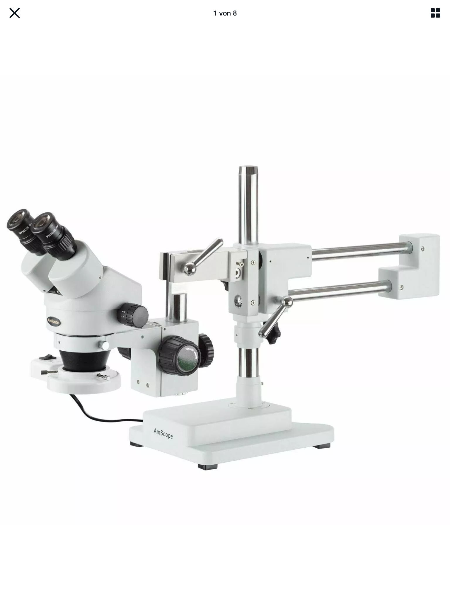

von Olli Z. (z80freak)
Eine Variante hab ich noch gefunden, von AmScope

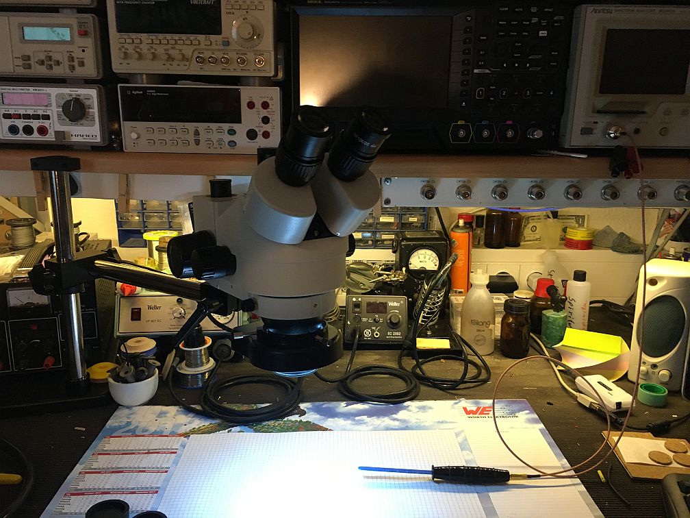

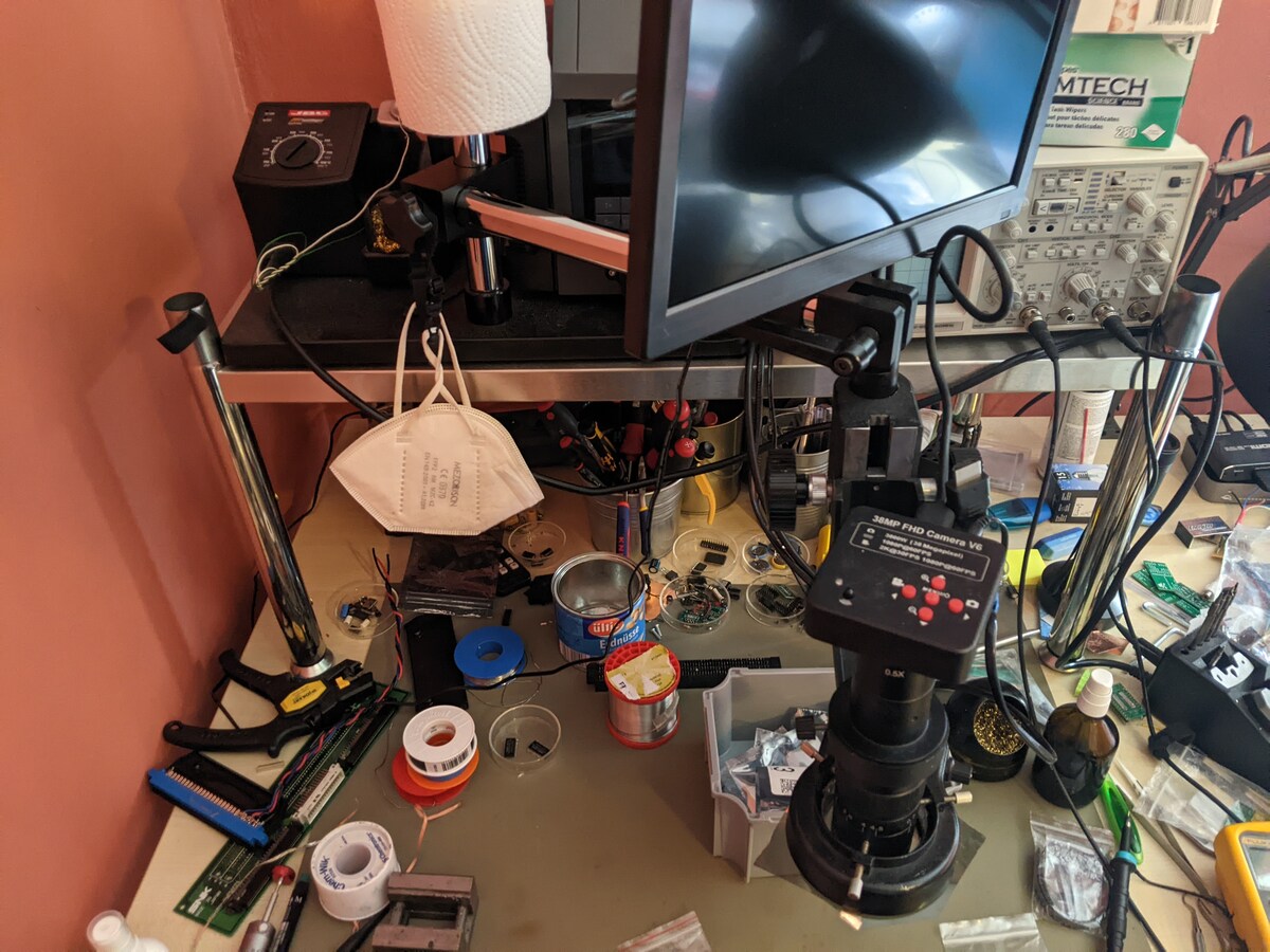

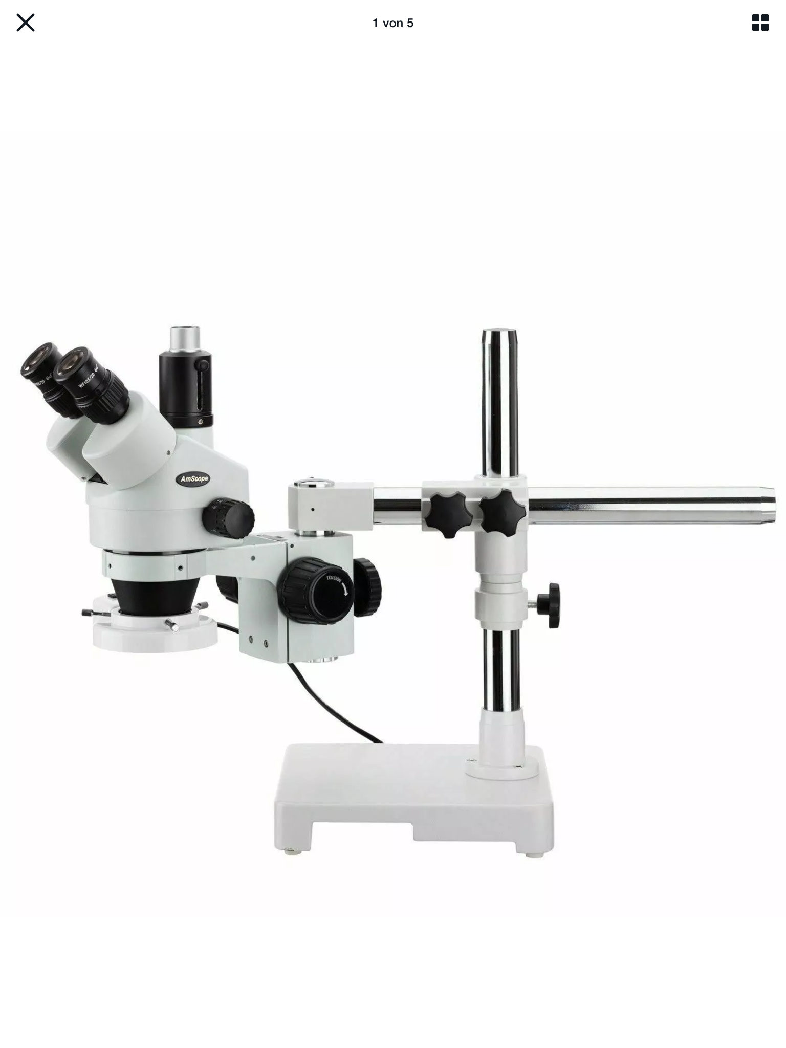

von Henrik V. (henrik_v)
Wenn der Tisch nicht super stabil ist, nervt mich die
Tischklemmverbindung, das wackelt dann gerne.  Abhilfe bei mir war die
Befestigung an der Wand.
Variante 6 hätte ich gerne, bei mir ist es Variante 3. Da ich die Augen
nicht auf die Okulare presse, wackelt es dann nicht. Die
Fokuseinstellung ist aber frickelig, daher wäre Variante 6 netter oder
ich bastel mir noch eine Lineartrieb an die Wand :)

Ich hab einen gebrauchten Monitorarm von Ergotron (LX) umgebaut, daß die
VESA-Platte an das Stereomikroskop paßt (3D gedruckt).
Funktioniert ausgezeichnet.

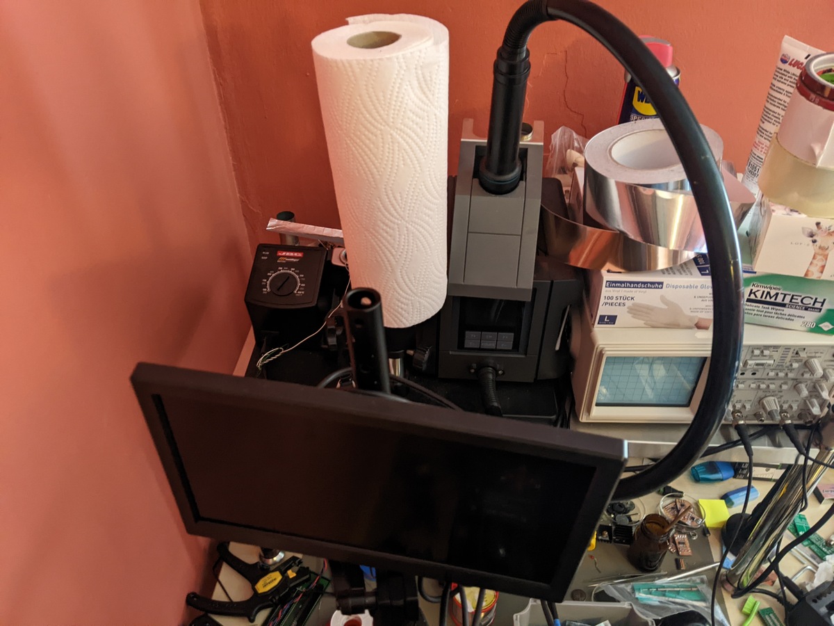

von Mladen G. (mgira)
ich mache das so wie andere es hier beschrieben haben, die Halterung
umdrehen, dann schweres Gerät drauf (Löt- und Heissluftstation), das
ganze steht auf einem Tischregal, ist halt eng.
Das Mikroskop wackelt nicht so sehr wie an einem Teleskoparm, und es
kostet weniger.
Nachteil ist halt das alles sehr eng wird, die Heissluftstation ist
etwas verbaut und daher umständlich wenn ich die mal brauche, der
Schlauch vom Handstück kommt dem kleinen Monitor in die Quere.
Im Q&D Thread hab ich beschrieben wie man sich eine Polarisationsfilter
für 10 Euro bastelt.

Hier noch zur Anregung mein Monitorarm.
Echt ne coole Idee! Ist aber jetzt auch nicht der billigste
Monitorhalter, nicht wahr?! ;) Sieht schon sehr massiv und stabil aus.
von Thomas W. (goaty)
Gebraucht mit Kratzern und die Kunststoffabdeckung etwas gebrochen für
75€ war das jetzt nicht extrem teuer finde ich. Allerdings noch die 6
Stunden 3D-Druck für den "Adapter"...

Wie sehr wackelt das Ding?
Das wackelt nahezu Null. Allerdings verwende ich meist nur bis zur
halben Vergrößerung maximal. Also irgendwas mit 6-20x.
Das schöne ist ja der Hebearm hält in jeder Position (muss auf das
Gewicht des Mikroskops eingestellt werden).
Und der lange Standfuss hinten an Tisch macht es möglich mit dem ersten
Ausleger über den Dingen zu drehen.
Achtung, es gibt auch einen kurzen.
Alternative: Wandmontage.
Wollte mich nur mal zurückmelden da ich mir inzwischen ein gebrauchtes
Amscope gekauft habe, also "Variante 1", inkl. Ringlicht und 5MP Kamera
(https://www.amazon.de/3-5X-90X-Circuit-Stereo-Microscope-Digital/dp/B004T3E3WK/ref=sr_1_16)
Ich war wirklich überrascht wie massiv und stabil das ganze ist. Selbst
mit voll ausgefahrenem Ausleger wackelt oder kippt da nichts.
Etwas aufwändig ist es die richtigen Abstandsverhältnisse einzustellen.
Das an der Optik befestigte Stellrad dient zur Einstellung der
Vergrößerung (3,5 - 90 fach) und das an der Kopfhalterung zur
Feinjustierung der Schärfe. Der daraus resultierende Bereich ist jedoch
von der Entfernung und damit der Höheneinstellung abhängig. Wenn man
also mit verschiedenen Vergrößerungen arbeiten will
(Inspektion/Kontrolle, Lötarbeiten, Haarrißkontrolle) ist man das Scope
oft mehrere Male am Umbauen bis man die gewünschte Einstellung hat.
Damit die Kamera dasselbe Bild in derselben Schärfe zeigt wie ein Blick
durch die Linsen muss man mit dem Abstandshalter für die Kamera
rumjustieren. Hier dient eine einfache Klemmschraube dazu die Kamera
weiter oder näher in die Optik zu führen. Da hätte ich mir mehr
Präzision gewünscht, z.B. ein Stellrad, weil das doch ganz schön fummlig
ist und nie so 100% passt.
Das mit der Beleuchtung ist so ne Sache. Die meisten Dinge sind in Summe
in reinem Umgebungslicht besser zu erkennen. Das dimmbare Ringlicht
sorgt jedoch beim lesen von Chip-Gravuren für einen guten Kontrast.
Wo ich noch echte Probleme habe ist darunter zu arbeiten. Wenn man nicht
im richtigen Winkel in das Mikroskop schaut sieht man entweder garnichts
(schwarz) oder ein wackelig verschobenes Bild. Längere Lötarbeiten sind
darunter für mein Empfinden nicht möglich. Evtl. kann man die Situation
durch eine "Kopfablage" wie im Bild "Variante_7.jpg" verbessern?
Noch empfinde ich nicht den großen Vorteil vom Stereomikroskop im
Vergleich zum Monomikroskop. Will sagen, der 3D-Effekt ist eher
bescheiden.
In Summe muss man sagen das Amscope schon echte Profi-Qualität ist,
alles robust und sauber verarbeitet und gelagert.
Dann ist wahrscheinlich die Einstellung einfach nicht gut. ODer du
schaust im Völlig falschen Winkel! Es ist dabei natürlich etwas
Gewöhnungssache, aber ich kann mittlerweile auch längere Zeit problemlos
darunter arbeiten.
Wobei ich bei mir selbst feststellt habe das mein Abstand Auge-Okkular
bei diesem Gerät unbewusst gefühlt deutlich! größer ist wie bei meinem
"echten" Mikroskop (Vergrößerung bis >=1000, Zeiss Amplival )
Die Mitgelieferten Gummikappen für die Okkulare des Stereomikroskops
verwende ich gar nicht. Die finde ich, wohl der Form wegen ohne den
sonst üblichen asymetrischen Höhenunterschied( Aussen höher, innen zur
Nase hin niedriger Rand) total unergonomisch.
Geht aber sowieso viel besser ohne.

von Olaf (Gast)
Bist du sicher das du Weitfeldokulare hast? Die sollen genau das
naemlich verhindern.
Da stimmt was bei dir nicht. Alleine wegen der Vergroesserung brauchst
du eine starke Lichtquelle. Ausserdem glaube ich das bei mehr Licht die
Tiefenschaerfe steigt weil das Auge die eingebaute Blende schliesst.
Manche Mikroskope haben deshalb sogar vorne eine angebaute Sonnenbrille
damit man bei dem notwendig hellen Licht auch mal ohne Mikroskop auf
seinen
Gegenstand schauen kann.
Das klingt so als wenn bei dir noch etwas nicht stimmt. Falsche
Barlowlinse? Ich muss zwar auch schon mal bei mir die Hoehe am
Fuehrungrohr einstellen wenn ich stark unterschiedlich dicke Teile
auflege. Aber in der Regel, also nur Platinen, muss man da nichts mehr
verstellen, nur halt scharf stellen wenn man die Vegroesserung aendert.
> rumjustieren.
Das sieht, zumindest nach deinem Bild, in der Tat nach eine Murksloesung
aus. bei mir ist da eine Verstellschraube mit Feingewinde mit der ich
die Kamera genau passend einstellen kann.
> darunter arbeiten.
Die Kombination aus Tischhoehe, Stuhlhoehe, Augenhoehe und Okularhoehe
muessen natuerlich passen. Deshalb hab ich drei Barlowlinsen gekauft bis
ich das einmal richtig einstellen konnte.
Olaf
