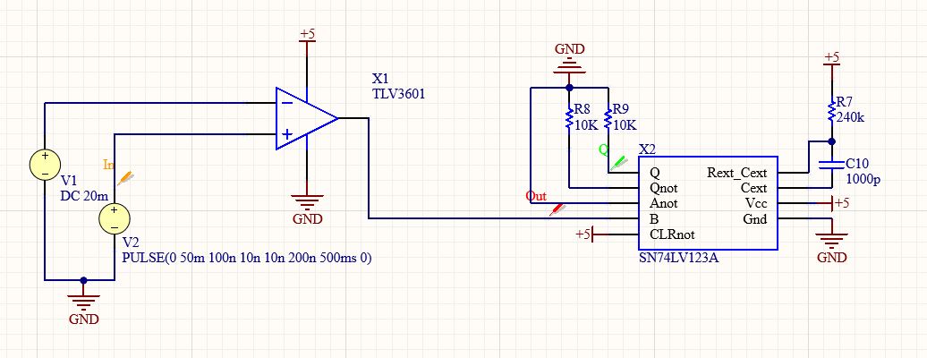

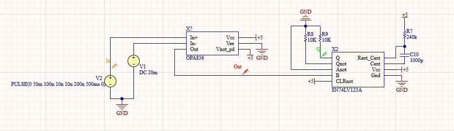

Also Komparatorschaltung:
Am -In vom OP liegen <50mV, hier 20mV.
Den Pulsgenerator an +In.
Im Idealfall hab ich dann ungefähr 5V am Ausgang des OPs für die Zeit
bei der mein Puls, welcher größer ist als 20mV, anliegt.

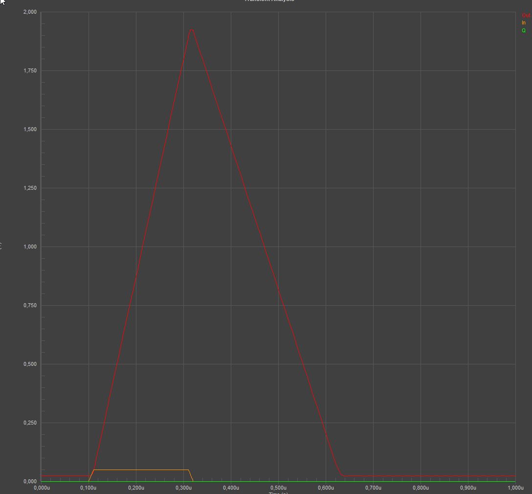

Bild 1 zeigt das Ergebnis: Weder "rise" noch "fall time" sind "schön".

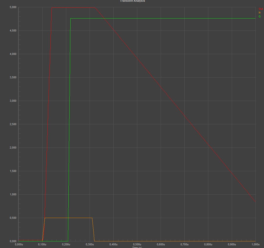

Wenn ich jetzt den 50mV Puls auf 500mV erhöhe, zeigt Bild 2 schon mal
eine sehr schöne "rise time", was dann auch den benötigten Pegel um den
Monoflop zu triggern liefert. Aber was ist hier mit der "fall time" los?
Welche Eigenschaften müsste ich im Datenblatt berücksichtigen/vorfinden
damit es auch mit einem 50mV Puls funktionieren würde?
Was ist mit meiner "fall time" los?
Wenn du steile Signale erzeugen willst, die sich außerdem nicht zu sehr
an Rauschanteilen auf dem Eingangssignal stören, brauchst du einen
Mitkopplung.
Zeig mal einen Schaltplan mit vernünftigen Schaltsymbolen.
Gast #7175990
In deiner Schaltung benutzt du den OP als Komparator, das ist kacke weil
nie so klar ist was der OP zur uebersteuerung seiner Ein und Ausgaenge
sagt.
Wenn du einen Komparator willst dann nimm auch einen.
Bei einem OP haengt die Geschwindigkeit von Bandbreite, genutzte
Verstaerkung und Slewrate ab.
Olaf
Gast #7175991
Nichts.
OpAmps sind bei kleinen Eingangsdifferenzen viel langsamer als im
Datenblatt angegeben ist.
Für Komparatorzwecke nimmt man Komparatoren. Die sind übrigens auch
langsamer, wenn die Differenzspannung am Eingang nur gering ist.
Beschwer dich bei TI, so sieht deren PSPICE Modell aus. Bei vielen
anderen OPs ist es das gewohnte Dreieck, bei diesem Typen leider nicht.

#7176613
OP schrieb:
> Mario M. schrieb:
>> Gilt nur für G=2 und 2V Änderung der Ausgangsspannung.
> Kann ich dem Datenblatt entnehmen welche "Slew rate" der OP in meiner
> Konstellation bieten würde?
Nein.
> Figure 7-31. -> Slew Rate vs Output Voltage Step
> Hilft mir da wohl weniger?
Alle (oder zumindest die meisten) Diagramme betrachten den OPV iḿ
linearen Einsatz. Der OPV geht also nicht bis in die Rails in die
Begrenzung, so wie in Deinem Fall. Denn dann fängt nämlich das Drama an,
nämlich daß solch ein normaler OPV wieder schwer aus der Sättigung
rauskommt. Sieht man ja in Deinen Kurven.

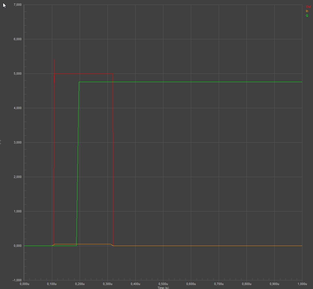

> Hab mal einen Komparator ausgewählt:
> https://www.ti.com/product/TLV3601
> Per Drag&Drop den OP ersetzt und das neue Ergebnis ist wirklich
> beachtlich gut.
> Erstaunlich finde ich das er etwas über die 5V "overshooted" und je nach
> Pulseinstellung auch "undershooted".
Tja, Du musstest ja auch gleich wieder einen 2,5ns-Typen nehmen - da
wird offensichtlich auch gleich die Wirkung der parasitären C und L in
den Bauteilen mitsimuliert.
Aber man sieht, daß der "sofort" aus den Anschlägen wieder rauskommt,
weil so ein Komparator intern irgendwelche Sättigungs-Zustände von
vornherein vermeidet.
Aber Du kannst froh sein, daß das nur eine Simulation ist - in Realität
würde die Schaltung bei solch steilen Impulsen nicht sauber
funktionieren. Wegen vergessener Abblock-C, und weil (wenn man gute
Signalformen haben will, und kein parasitäres Schwingen) es hier auf das
Layout der Leiterplatte ankommt (Steckbrett ist von daher die eher
ungünstigste Variante).
Gast #7177048
Hallo Jens,
vielen Dank für deine Zeit! Freue mich über alles was mir neue
Erkenntnisse verschafft.
Zumindest die Abblock Kondensatoren hätte ich in einer echten Schaltung
berücksichtigt.
Ich denke ich konnte für mich einiges lernen, bei meinen Spielchen mit
der obigen Schaltung. Habe Komparatoren als dedizierte Bauteile
kennengelernt und hier und da etwas über "Slew rate", "propagation
delay" usw.
Das hier alles simuliert ist, und hier vll. schon von einer höheren
Frequenz gesprochen werden kann, was dann wiederum besondere Ansprüche
an das Layout usw. stellt ist mir bewusst.
Vielen Dank!
