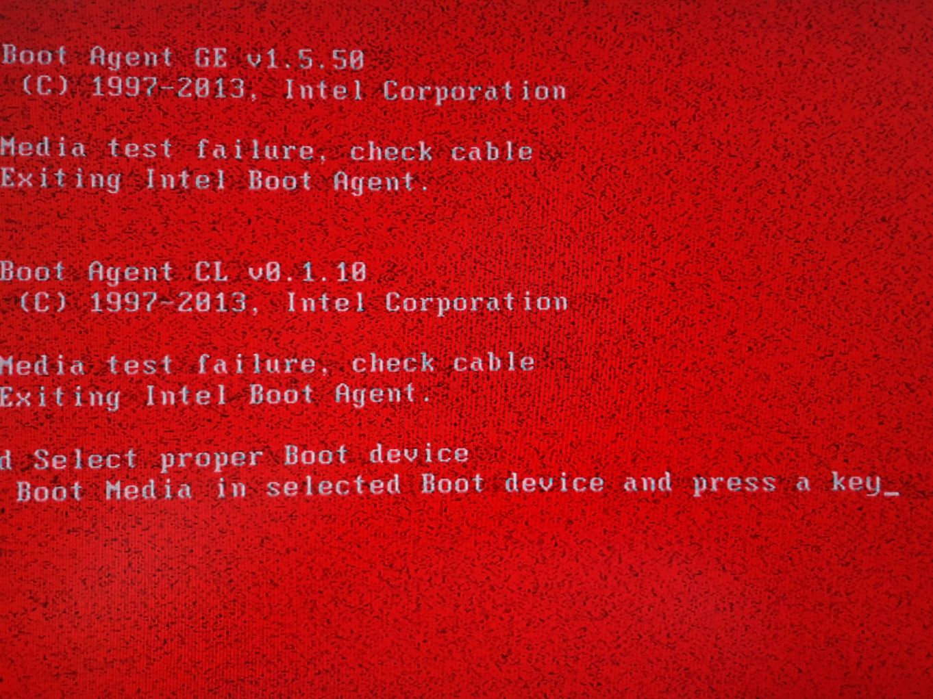

(Firma: FULL PALATINSK) Persönliche Seite #7177909
Da ich gerade einen Fehler mit "Rotem Rauschen" im Bild hatte,
und dieser durch das hier viel belächelte BIOS-Reset behoben wurde,
kann ich nach wie vor nur immer dazu raten:
Bitte vor einer eigentlichen Fehlersuche mal das BIOS resetten.
Denn bevor das nicht getan wurde,
hat die Fehlersuche im Grunde noch nicht begonnen.
Zudem wurde kein Bootmedium gefunden.
Der Rechner meldete sich NICHT mit "CMOS error" oder so.
Ich habe das Procedere oft genug beschrieben.
