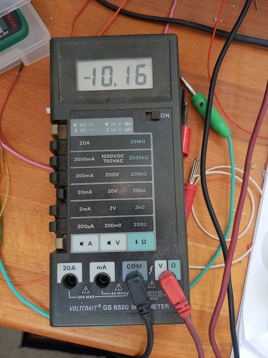

MaWin schrieb:> Kein Problem (Scheiss Getrolle).
Zeig mal, wo die Meßspitzen angeklemmt sind ;-)
Was man mit verschiedenen Spannungen alles machen kann...

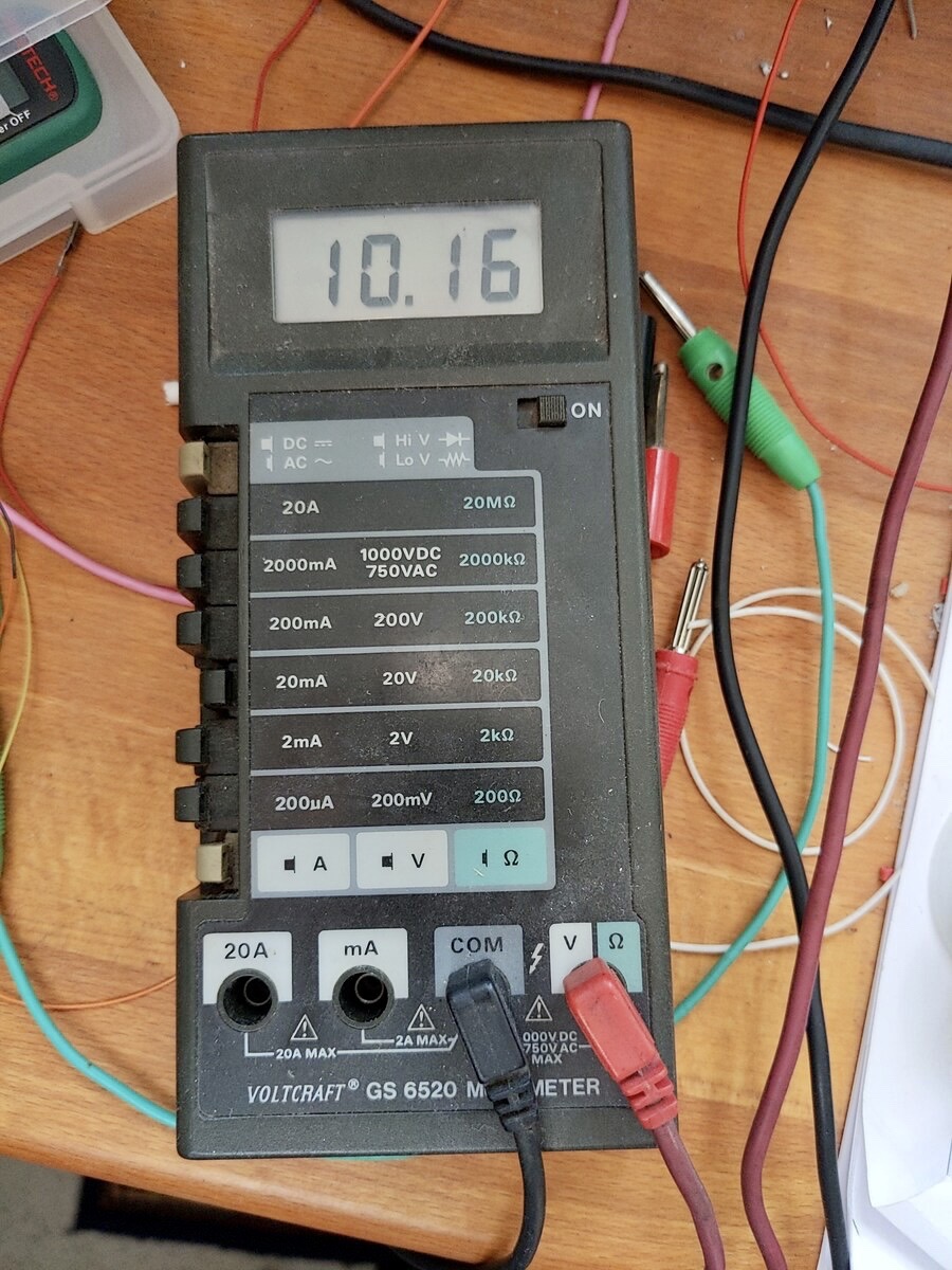

Ich habe Dein Messgerät repariert, es zeigt jetzt wieder korrekt an;-)

Supi, aber du hast wohl nur die Batterie verpolt, denn immer wenn ich
nun einen 10k Widerstand anklemme, zeigt es jetzt -10.00 an.
Ja. Ist mir mal mit einem Fluke passiert. Danach wusste ich dann, das
irgendetwas Spannung auf die Leitung legt, das hätte ich vielleicht
vorher kontrollieren sollen :-)
Für die Sicherheitsfanatiker: da gab es maximal 24V.
Nostalgiker schrieb:> MaWin schrieb:>> Kein Problem>> Mei was ist das denn für ein altes Teil? Erinnert mich an die> Conrad-Kataloge aus den 80ern.
Ja, das gabs in den '80ern bei Conrad, hat damals über 100DM gekostet.

Ihren wertvollen Beitrag). Dann zeigt das METEX M-4650 korrekt den
gleiche Widerstandswert mit negativem Vorzeichen an. Die offensichtlich
vorhandene KSQ arbeitet auch im 2. Quadranten, und die Elektronik
unterdrückt das Vorzeichen nicht.

Du legst im Widerstandsbereich eine Spannung an das Messgerät an? Dann
schreiben die Hersteller wohl nur um das Handbuch voll zu bekommen das
die Schaltung stromlos sein muss, wenn im Widerstandsbereich gemessen
wird. Welche Kapriolen hast Du sonst noch so auf Lager?

Jörg R. schrieb:> Du legst im Widerstandsbereich eine Spannung an das Messgerät an? Dann> schreiben die Hersteller wohl nur um das Handbuch voll zu bekommen das> die Schaltung stromlos sein muss, wenn im Widerstandsbereich gemessen> wird. Welche Kapriolen hast Du sonst noch so auf Lager?
Raffst Du es wirklich nicht, oder machst Du Dich über uns lustig?
Er hat durch Beobachten des Stromes und Anlegen einer geeigneten
Spannung das Verhalten eines NIC nachgebildet. Das ist eine völlig
legitime Vorgehensweise.
Messungen in Schaltungen solltest Du stromlos durchführen, weil sonst
die dort vorhandenen Ströme und Spannungen das Ergebnis verfälschen. In
diesem Fall ist das aber das gewünschte Verhalten.
Zugegeben, das alles gehört nicht zum Ausbildungsstoff eines
Energieanlagenelektronikers oder Datenbankprogrammierers. Aber wer mal
eine Vorlesung über die Grundgebiete der Elektrotechnik gehört hat, der
sollte das Thema schon nachvollziehen können.

dtm schrieb:> Ich kann mir auf die Schnelle zwei Konfigurationen vorstellen, wo das> Minus bei der Widerstandsmessung zusammen kommt
Und sobald dort ein - angezeigt wird, ist der Messwert im Grunde
Blödsinn, denn eine zuverlässige Messung wird vom Messgerätehersteller
üblicherweise nur für Werte größer oder gleich 0 garantiert.
Wwnn ich ein - angezeigt bekomme, dann frage ich mich nicht, wie dieser
Wert zustande kommt, sondern ich begebe den Fehler und drehe der
offenbar bestromten Schaltung erst mal den Saft ab.
Lothar M. schrieb:> Blödsinn, denn eine zuverlässige Messung wird vom Messgerätehersteller> üblicherweise nur für Werte größer oder gleich 0 garantiert.
Es kann nicht per Definition Blödsinn sein, nur weil der
Messgerätehersteller nichts über Werte < 0 sagt.
Lothar M. schrieb:> Wenn ich ein - angezeigt bekomme, dann frage ich mich nicht, wie dieser> Wert zustande kommt,
Ich auch nicht, denn bei einem NIC weiß ich, woher er kommt
> sondern ich begebe den Fehler und drehe der> offenbar bestromten Schaltung erst mal den Saft ab.
Dann funktioniert der NIC nicht mehr dann bekomme ich keinen neg. R mehr
und dann brauche ich auch gar nicht mehr über dieses Thema nachzudenken.
Ich erwarte, dass ein "normales" elektronischen Multimeter im
R-Messbereich wie folgt funktioniert:
1. Gemessen wird eine Spannung. Der ganz normale Spannungsmessbereich,
z. B. -200 bis +200 mV.
2. Auf die Anschlüsse der MMs wird ein Konstantstrom aus der internen
Batterie, typischerweise mit einem PNP oder P-Kanal oder ähnlich
(präziser, aufwändiger & geregelt) gegeben. Z.B. 1 mA: 1 mA an 200 Ohm
ergibt 200 mV, das wird als 200 Ohm angezeigt. (Ok, zumindest diese
Erklärung war wohl überflüssig.)
3. Wichtig: Dieser KSQ ist es in weiten Grenzen egal, ob dabei 0, +100,
+200 oder +1000, -200 oder -1000 mV entstehen. Es bleibt 1 mA.
4. Dem Voltmeter ist es auch egal, wo die Spannung her kommt, die dabei
entsteht, und ob sie positiv oder negativ ist - sie wird einfach ganz
stur angezeigt.
Fazit: Von Natur aus wird ein "normales" elektronisches Multimeter im
R-Messbereich negative Widerstände klaglos messen. Man muss schon
besonderen Aufwand treiben, damit es das nicht tut. (Wie bei meinem
HM8011, bei dem im negativen Bereich das Vorzeichen unterdrückt, sonst
aber der Betrag korrekt angezeigt wird).
