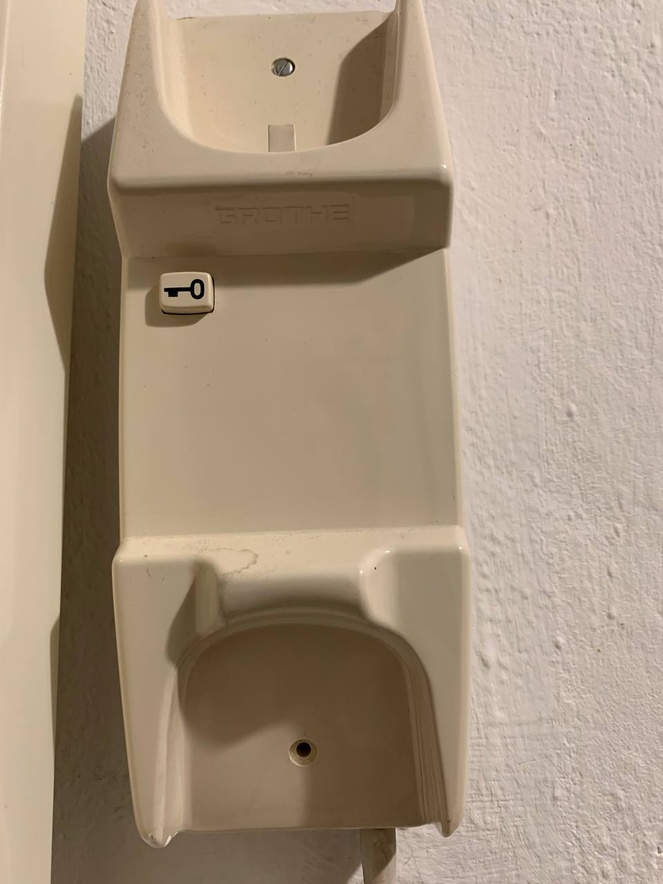

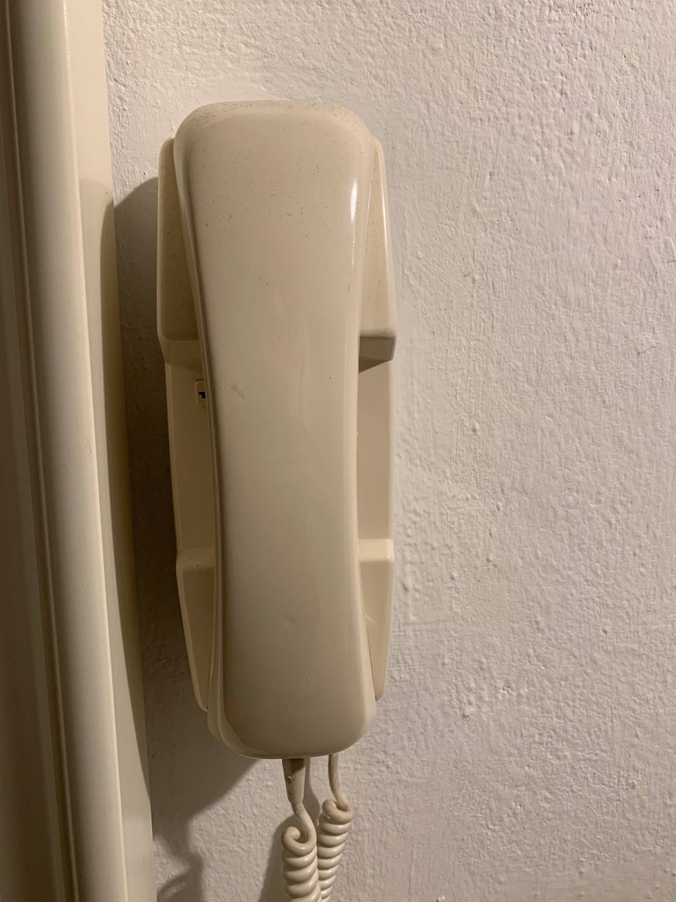

Kann jemand von euch sagen, um welche Art Gegensprechanlage es sich hier
handelt? Sie muss etwa 30 Jahre alt sein.
Die Gegensprechanlage trägt die Aufschrift "GROTHE". Unten am Hörerkabel
steht "S1990" (wenn das eine Jahresangabe ist, kommt es hin). Die PINs
sind mit "1 K M 0 1 T S 2" beschriftet.

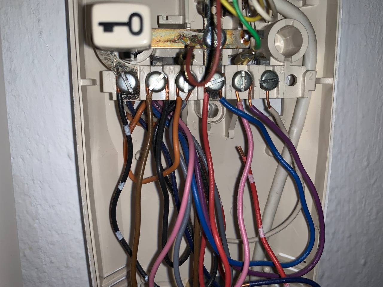

Verstehe, in neueren Bauten hat wohl jeder seinen ganz eigenen Strang.
Ich muss also penibel darauf achten, dass die Drähte, die miteinander
verbunden sind, es später auch bleiben - sonst hat der (einzige) Nachbar
nachher Probleme.
Ich bin nur dennoch nicht sicher, wonach (welches System) ich genau
suchen soll, denn ich würde das Gerät gerne ersetzen. Ein klassisches
4+n ist es wohl ja nicht.
Gast #7177790
Hab kürzlich ne Ticino aus den 80ern rausgerissen, war auch so
verdrahtet.
Nachschauen, welcher Draht für welche Funktion da ist. Häufig läßt sich
das für ersatzgeräte passend machen.

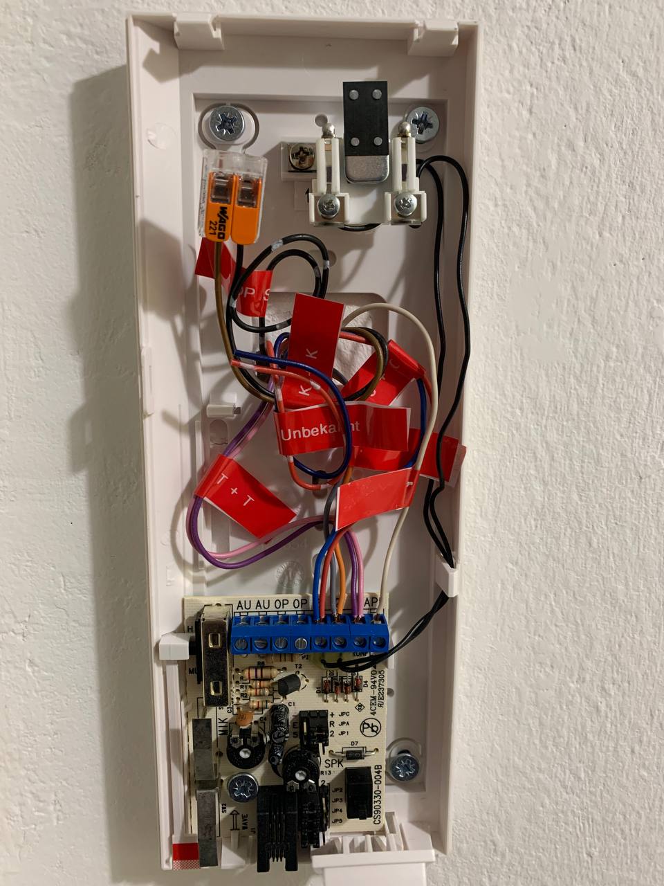

Brandgefahr wird hoffentlich nicht bestehen, selbst wenn ich einen
Fehler machen sollte. Jedenfalls werde ich alles fotografieren und die
Drähte markieren, sodass ich weiß, was genau vorher zusammengeschlossen
war. Der Türöffner geht ohnehin nicht (gibt gar keinen), sodass nur
Klingel, Lautsprecher und Mikrofon funktionieren müssen.

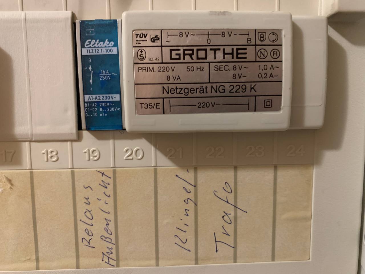

Das liebe Ding (HT623) ist nun eingebaut. Türöffner gibts sowieso
keinen, sodass es mit Lautsprecher, Mikrofon und Summer getan war.
Augenscheinlich laufen Lautsprecher und Mikrofon also über 8 V
Gleichspannung, der Summer (und vermutlich der nicht existierende
Türöffner) über 8 V Wechselspannung.
Das HT623 verfügt jedoch auch über einen elektronischen Rufton, dessen
Lautstärke man regulieren kann. Der elektronische Rufton kann, nehme ich
an, unmöglich mit Wechselspannung betrieben werden, oder? Dann käme man
nicht drum herum, den Klingeltrafo (derzeit NG 229 K) zu ersetzen.
