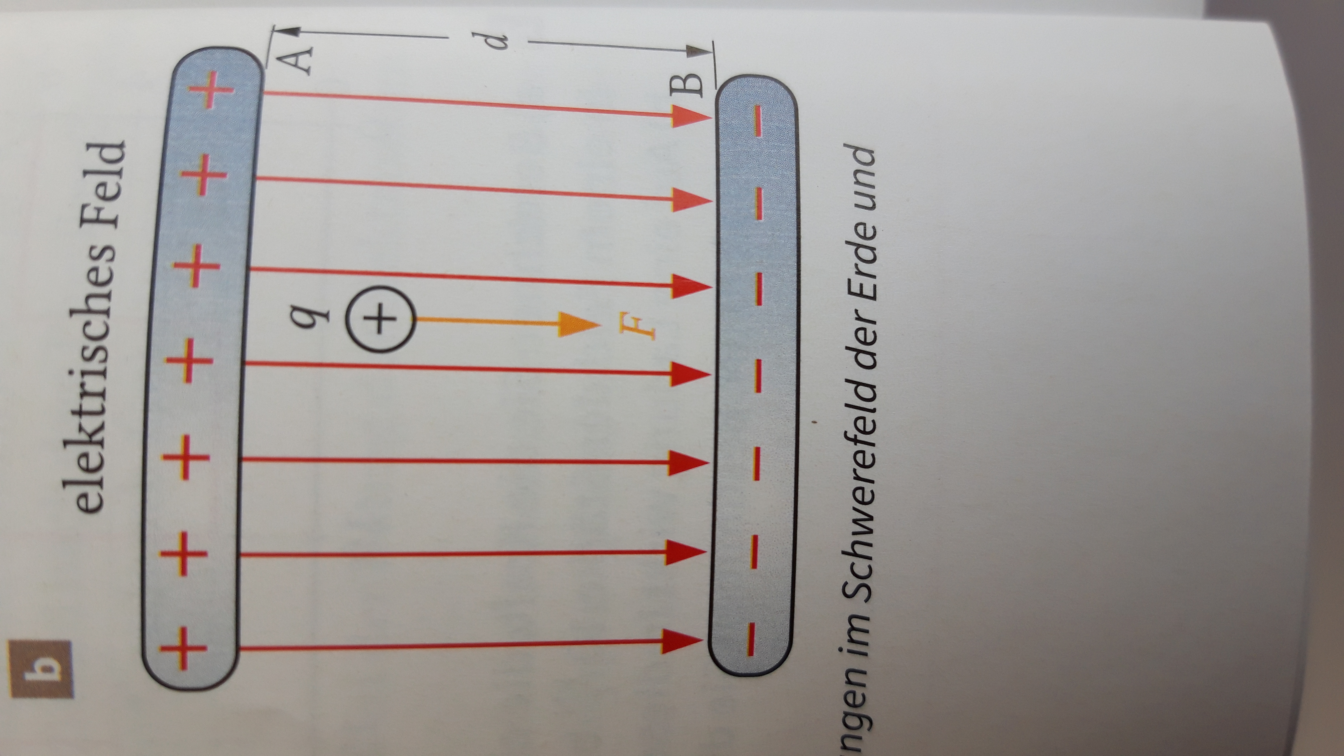

Hallo, ich weiß nicht, ob ich mit meiner Frage im richtigen Forum bin. Vermutlich bin ich es nicht, ich weiß allerdings, dass es hier ein paar Experten gibt, die sich mit dem Thema auskennen. In einem Lehrbuch steht geschrieben, dass eine positive Ladung in einem Kondensator gegen die konstante Feldkraft transportiert wird. Zu meiner Frage: Ich kenne den Begriff Ladung nur in Zusammenhang mit einem Körper, der positiv, negariv oder gar nicht geladen sein kann. Positiv geladen ist ein Körper, wenn ein Elektronenmangel vorliegt. Was meint man aber damit, wenn man von positiver Ladung spricht, die bewegt wird? Danke! Edit Auf Anraten von Udo muss ich mein Post näher ausführen. In einem Physiklehrbuch (Dorn, Bader, Westermann-Verlag) steht folgendes: Wird in einem Kondensator eine positive Ladung q von der unteren zur oberen Platte gegen die konstante Feldkraft transportiert, so muss entlang des Transportweges d den Ladungsträgern die Energie W zugeführt werden. Siehe Bildanhang

Du hast das selber schon erklärt. 1. Positive Ladung bedeutet zuerst das dort etwas fehlt. 2. es gibt auch noch andere Möglichkeiten

Torben S. schrieb: > In einem Lehrbuch steht geschrieben, dass eine positive Ladung in einem > Kondensator gegen die konstante Feldkraft transportiert wird. Ein vollständiges korrektes Zitat incl. Kontext würde helfen dein Problem zu klären.

Ich habe meinen ursprünglichen Post editiert und den Kontext angegeben. Kann es sein, dass man einen Ladungsträger in Form eines Körpers braucht, der den Elektronenmangel transportiert?
Entweder ein komplexeren Körper mit einem Elektronenmangel, oder ein einzelnes Proton, oder Positron ... Halt irgend ein "Ding", das nach außen sich als positive Ladung gibt.

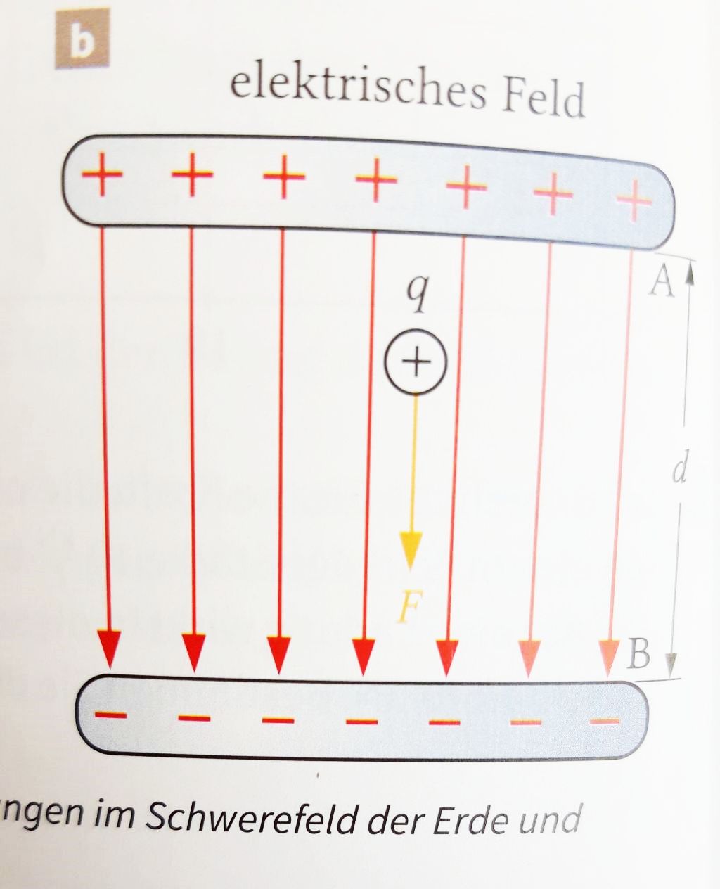

Soweit ich das sehe ist das ein Gedankenexperiment. Es wird eine Ladung entgegen des Feldes transportiert. Da auf die Ladung die Kraft F wirkt und sie den Weg d transportiert wird, wird ihr die Energie (=Arbeit) F*d zugeführt. Das Feld wird durch einen räumlich ausgedehnten Plattenkondensator erzeugt. Wo (auf welchen Körper) diese Ladung jetzt gebunden ist ist erst mal für die Energiebetrachtung unerheblich. Genauso wie die Art der Ladung (positiv oder negativ)
In dem elektrischen Feld zeigen die roten Pfeile von Plus nach Minus. Müssten die Pfeile nicht von Minus nach Plus zeigen, weil sich die Elektronen von Minus nach Plus bewegen?

Hat man das Bild nicht gesehen? Ich habe es jetzt dank Karl B neu eingefügt.

Danke! Die Katze ist also die positive Ladung. Ihr fehlen Elektronen. Was mich aber noch etwas wundert: Wieso zeigen die elektrischen Feldlinien von Plus nach Minus, die Elektronen aus dem Minus-Pol werden doch von der positiven Ladung im Pluspol angezogen.

Torben S. schrieb: > Was meint man aber damit, wenn man von positiver Ladung spricht, die > bewegt wird? Dann könnten es wohl Löcher (=Elektronenfehlstellen) sein, die dort bewegt werden.
Torben S. schrieb: > Müssten die Pfeile nicht von Minus nach Plus zeigen, weil sich die > Elektronen von Minus nach Plus bewegen? Jetzt löse dich doch mal von der "Pfeilrichtung" und der "Stromrichtung". Das ist nur eine Konvention. Die Pfeilrichtung wurde festgelegt als man noch nicht wusste was Elektronen sind. Und Elektronen sind auch nur eine Modellvorstellung. Das ist beim Magnetfeld nicht anders. Da wurde auch nur willkürlich festgelegt dass man die Feldlinien von Nord nach Südpol malt.
Torben S. schrieb: > In dem elektrischen Feld zeigen die roten Pfeile von Plus nach Minus. > Müssten die Pfeile nicht von Minus nach Plus zeigen, weil sich die > Elektronen von Minus nach Plus bewegen? Es geht ja nicht um Elektronen (die negativ geladen sind). Es geht um positive Ladungen, da ist die elektrostatische Kraft gerade entgegengesetzt. Da nicht jeder das angegebene Lehrbuch zur Hand hat (ich auch nicht), schaue ich einfach mal in meine Kristallkugel und schließe messerscharf anhand des Wortes "Schwerefeld" im beigefügten Bild, daß es sich wohl um den Millikan-Versuch handelt. Mit dem Wissen könnte man viel Spekuliererei vermeiden. Gruß Klaus (der soundsovielte) P.S. Sparsamkeit ist gerade schwer in Mode, erzeugt aber angewandt auf eine Problembeschreibung jede Menge unnötige Energieverschwendung bei der geneigten Leserschaft. Nicht immer ist weniger mehr.

Torben S. schrieb: > Wieso zeigen die elektrischen Feldlinien von Plus nach Minus Weil das positiv geladene Teilchen in Richtung des Minuspols gezogen wird und die Pfeile wohl die Kraftwirkung symbolisieren sollen. Joe G. schrieb: > Nun kann man die Katze als positive Ladung durch ein > elektrisches Feld laufen lassen ;-) Aber nur wenn die Katze das auch will! ;)

Danke für die hilfreichen Antworten. Das mit den Feldlinien habe ich jetzt vielleicht verstanden. Sie zeigen von Plus nach Minus, weil der Minuspol positive Ladungen anzieht. Hier spricht man dann wohl von Anziehungskraft. Aber kann denn in einem geschlossenen Stromkreis positive Ladungen über einen Leiter überhaupt angezogen werden? Aus meinem Verständnis heraus ist eine positive Ladung ein Mangel an Elektronen und ein solcher Mangel kann ja nicht angezogen werden. Heißt das, dass man das Kondensatorbeispiel von oben nicht auf den geschlossenen Stromkreis übertragen kann?

Torben S. schrieb: > Aus meinem Verständnis heraus ist eine positive Ladung > ein Mangel an Elektronen Das gilt nicht allgemein. Elektronen sind negativ geladen, aber Ladung, auch negative, existiert auch vollkommen unabhängig von Elektronen. Torben S. schrieb: > Aus meinem Verständnis heraus ist eine positive Ladung > ein Mangel an Elektronen und ein solcher Mangel kann ja nicht angezogen > werden. Das kann man manchmal so sehen. In dem Fall kann man es auch so sehen, dass der Überschuss abgestoßen wird. Torben S. schrieb: > Heißt das, dass man das Kondensatorbeispiel von oben nicht auf > den geschlossenen Stromkreis übertragen kann? Nein. Wenn man die positive Platte positiver machen will, muss man Energie aufwenden, also zum Beispiel eine Batterie anschließen.
