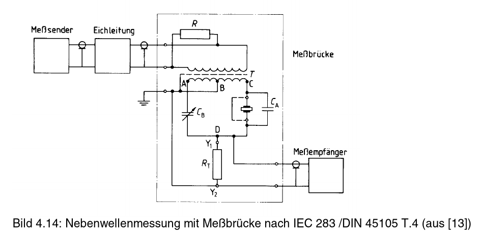

Weil ich gerade beim Betteln bin: ich suche eigentlich auch noch nach
den DIN45105 Standard:
"Quarz crystal units; phase offset method for measurement of motional
capacitance"
Zugrunde liegt kein kommerzielles Interesse. Ich möchte nur gerne solche
Messungen selber einmal selber auf Basis der RQZ Methode von R&S
durchführen. Notfalls könnte ich den DIN Standard bestellen, ist aber
doch teuer als Hobby und weiß auch nicht wie nützlich er für mein
Vorhaben ist.

Hallo Wilhelm,
Vielen Dank für die Überlassung dieses sehr informativen Berichts. Ja,
den Autor kenne ich noch von den UKW-Berichten. Die Herausforderung für
mich ist eine Meßmethode zu finden die mir meine Meßmittel erlauben. Ich
möchte diese Messungen hauptsächlich an zwei- und dreipoligen
Niederfrequenzquarzen ohne Herstellerdaten im 4-100kHz Bereich
durchführen. Leider funktionieren meine Vectorvoltmeter und
Vectorimpedanzmeter nicht mehr in diesen Frequenzbereichen. So müssen
andere Ausweichmethoden erarbeitet werden.
VG aus Kanada,
Gerhard

Danke für den Link. Auf der Axtal Seite habe ich übrigens vom Bernd auch
noch viel Interessantes gefunden. Der produziert ja viele AFU
Komponenten. Sein Quarzkochbuch ist auf jeden Fall eine Fundgrube. Mein
Ziel ist eine für mich ausführbare Methode zu finden die auf meine
vorhandenen Meßmittel Rücksicht nimmt. Das Problem für mich ist, daß ich
mich mit den NF-Quarzen befassen will und das
Vectorvoltmeter/Impedancemeter frequenzmässig nicht weit genug nach
unten geht. Da muß ich mir noch etwas einfallen lassen. Wie man liest
berufen sich die aktuellen Standards nur noch auf teure moderne
professionelle Instrumente und Meßmethoden die mir nicht zur Verfügung
stehen oder ich keinen Zugang dazu habe. Eine grundlegende Einarbeitung
in die Materie ist also zwingend notwendig um praktische Lösungen in
meinem Resort zu erarbeiten. Deshalb hoffte ich in älterer Literatur
bewährte Alternativmethoden kennen zu lernen.

Versuchs doch mit der Soundkarte und passender Software. Manche haben
einen brauchbaren Frequenzbereich bis knapp 100kHz. Die umfangreiche
Digilent wave irg endwas Software für deren Analog Discovery läßt sich
auch auf Soundkartenbetrieb umschalten. Da ist ein Impedanzmesser drin.
von Henrik V. (henrik_v)
Welche Unsicherheiten werden den angestrebt?
Soundkarte, ja selbst ein 2 Kanal 8-bit Scope kann mit raffinierter
Auswertung schon erstaunlich gute Ergebnisse produzieren.
Stichworte:
Spannungsverhältnismessung (DC egal, ist ja AC :) ) durch Kanalwechsel
kann der der Gain- + Phasenfehler der Erfassung (bis auf
nichtlinearität) rausgerechnet werden.
Dann 4 Parameter Sinusfit  (besser 3 Parameneter, aber dann müssten
Generator und Erfassung wirklich synchron sein, zB Soundkarte)
