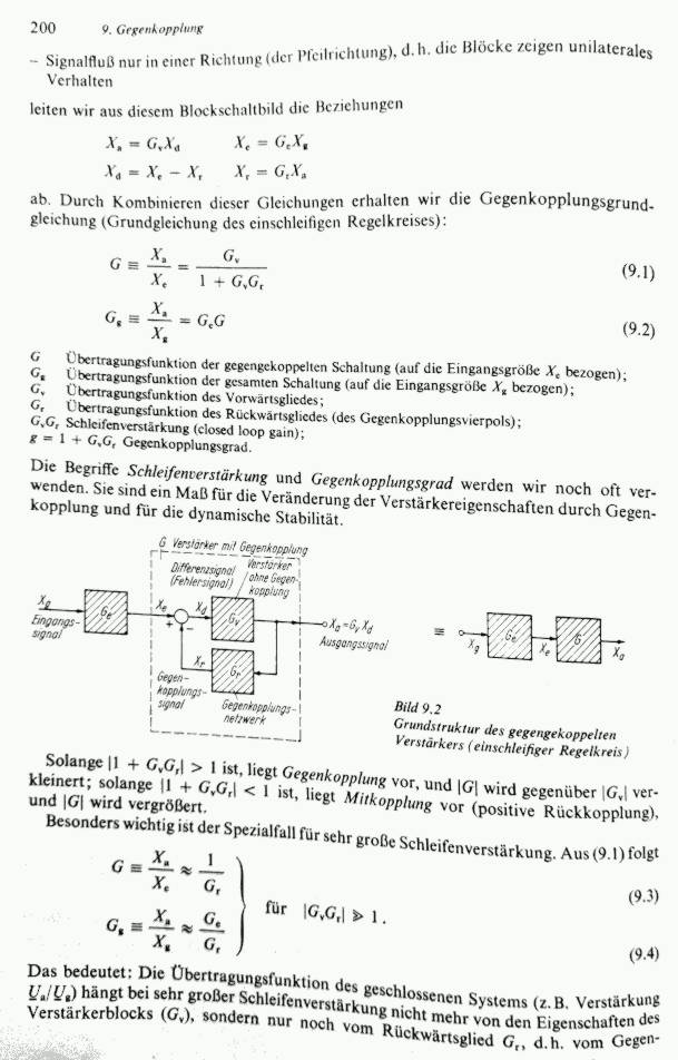

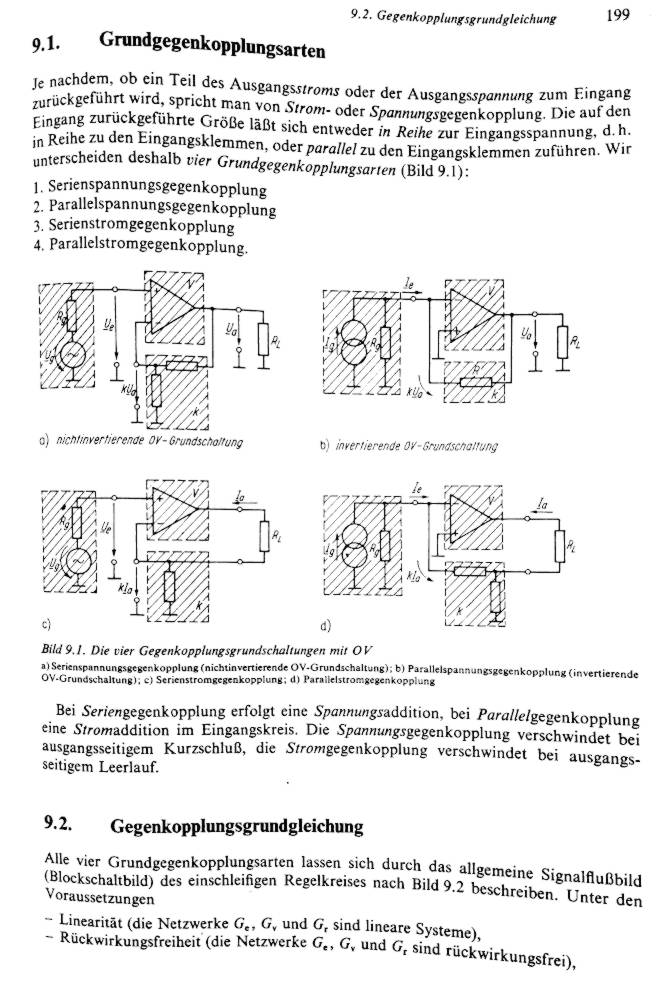

Doch den gibt es, nämlich die Behauptung es gäbe ein Punkt oder sogar
mehrere 'Punkte' bei der Erfüllung der Schwingungsgleichung. Es ist aber
ein Schranke oberhalb der das Ganze schwingt und auch nicht weiterer
Erhöhung wieder stabil wird. Siehe auch die beiden angehangenen
Lehrbuchseiten.
Und ausser dem plötzlich in Schweigen erstarrten TO hat nach den
Äußerungen hier noch keiner ein solches Verhalten gesehen

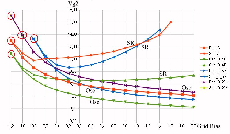

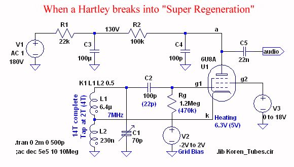

Beim zweiten Einsatz startet eine Pendelschwingung! Diese kommt durch
ungünstige Zeitkonstanten (meist zu große Kapazitäten) in der
Rückkopplung zustande.
Hab mal in der Richtung ein paar Versuche durchgeführt.
https://forums.qrz.com/index.php?threads/regens-and-the-not-enough-audio-complaint.654734/page-3
Interessante mögliche Erklärung !
Leider aber ist Ihr Link unbrauchbar, dazu muß man nämlich in dem
angegebenen Forum angemeldet sein.
Können Sie Ihre Versuche beschreiben, Fotos bringen, Videos (ggf. über
Vimeo.de o. ä.) ?

...  i tried to find out more about the super regeneration. Some time
ago i have seen a circuit, where the grid leak resistor was not
connected to ground, but to a positive voltage.
I've built a test circuit and did some measurements, to find out more
about it (circuit above).
A: This is my test circuit, where i started with a tap at 2 turns,
C2=100pF, Rg=1.2Meg and a normal heating voltage of 6.3Volts.
B: The only change to circuit (A) was the tap at 4 turns.
C: The only change compared (A) was a heating voltage of 5Volts only.
D: Here i changed the time constant of the grid leak (C2=22pF, Rg=470k).
von B e r n d W. (smiley46)
Curves explained:
Both curves of one test have the same colour. The lower curve shows, at
which voltages the circuit breaks into regeneration, the upper when it
breaks into super regeneration.
Somewhere on the left side at a negative grid bias voltage the circuit
breaks directly into super regeneration. This points are marked by red
circles.
(curves above)
Results
A:
With a tap at 2 turns the gap between oscillation and super regen is
pretty big. The regeneration starts very smooth and the circuit works
well.
B:
Choosing a tap at 4 turns reduces the distance between oscillation and
super regeneration. The oscollation starts earlier compared to curve A.
If the tap would be connected at more turns, both, regen and super regen
would move further together.
C:
Some of the first receivers in the 1920ies had a built in potentiometer,
which was used to adjust the grid bias. Seems, with a slightly positive
voltage the 6U8 gets more sensitive. When i choosed a grid voltage of
+0.6V, the circuit brakes easier into oscilaltion, while the tube was a
little bit underheated. With a heating voltage of ~5.0Volts the
oscillation together with a low screen grid voltage started earliest.
Seems, the lower grid current causes less damping of the tank circuit.
The curves look different, but (IMO) a tiny bit of more sensitivity is
not worth the effort.
D:
When i changed the time constant of the grid leak couple to C2=22pF and
Rg=470k, it was almost impossible, to get a super regeneration. Only on
the very left side, with negative bias and a high screen grid voltage it
broke directly into super regeneration.
73, DF3DL
von Edi M. (edi-mv)
Interessant, daß Sie diesen Effekt erzeugen konnten !
