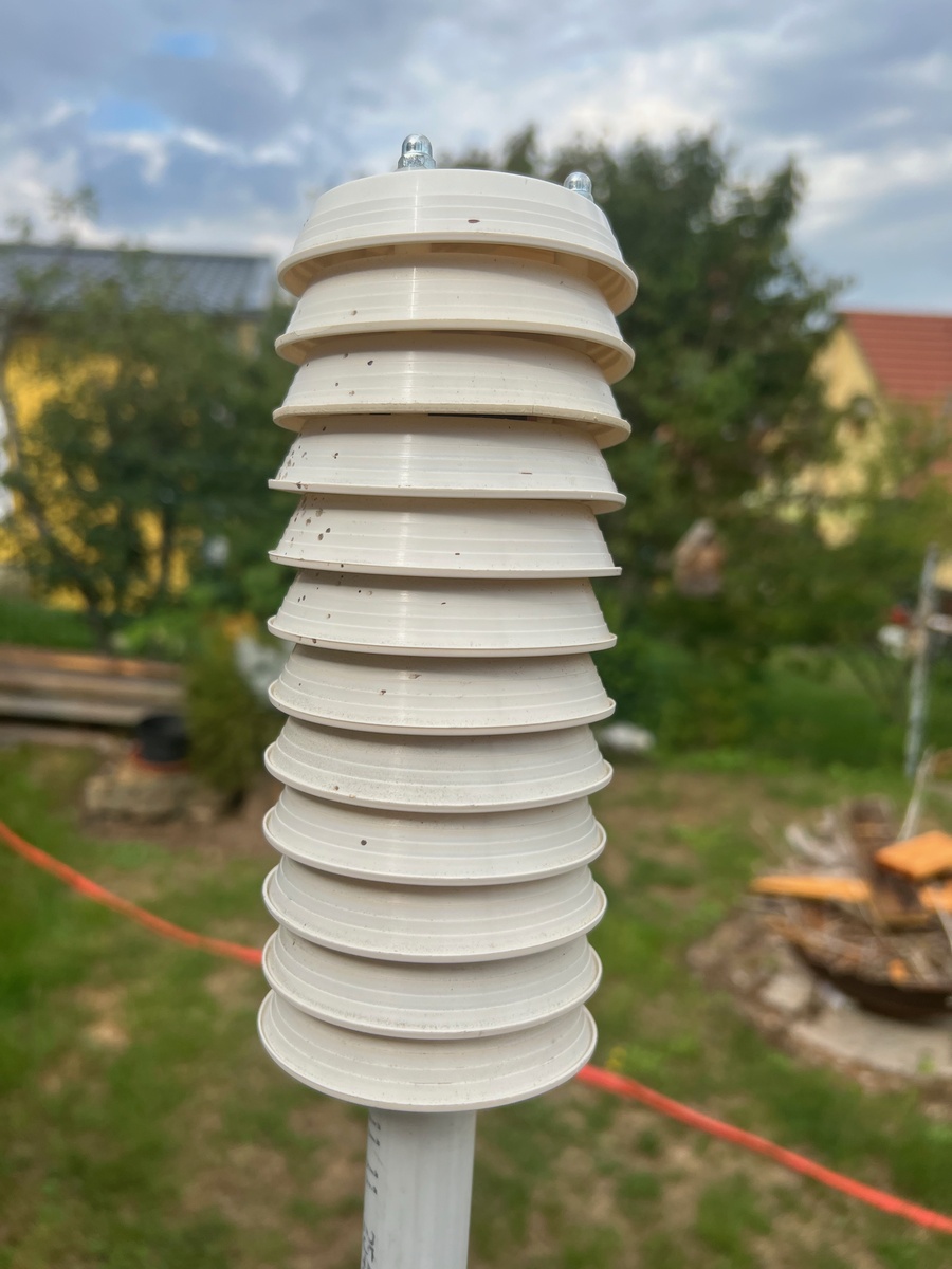

von Zeno (Gast)
Wolle G. schrieb:
> Wenn es genau werden soll, dann baut die Messgeräte in spezielle
> Messhäuschen oder wie man die nennt.
Das Ding heißt Wetterhütte und ist im Prinzip eine durchlüftete
Umhausung für Wetterinstrumente. Aufgestellt wird das Ding so, das die
Instrumente sich in 2m Höhe über dem Boden befinden. Was es noch zu
beachten gibt steht hier
https://www.dwd.de/DE/service/lexikon/Functions/glossar.html;jsessionid=702ADA6C95268800E7232A714CE20A35.live21063?lv2=102672&lv3=102752.
Jörg W. schrieb:
> aber
> das nützt natürlich nichts, wenn die nahe Hauswand das alles beeinflusst
> oder morgens im Sommer eine Stunde lang die Sonne drauf scheint.
Das ist natürlich ein sehr schlecht gewählter Standort. Ist mir
versehentlich auch mal passiert. In Ermangelung einer Wetterhütte habe
ich meine Messeinrichtung in 2m Höhe und unter einer Überdachung
angebracht, so das kein Wärmestau entsteht. Sonne schein dort zu keiner
Tageszeit drauf.

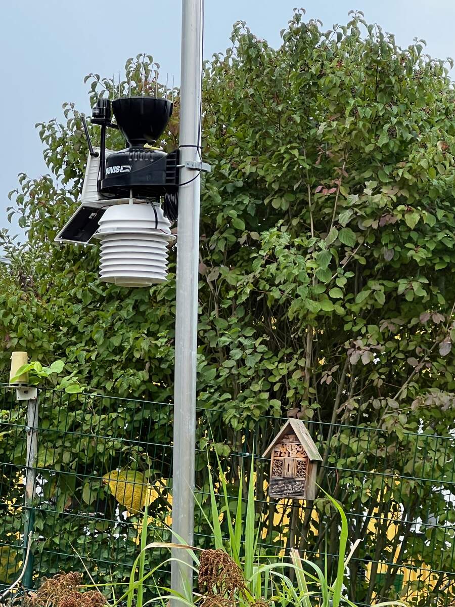

Bei meiner Davis ist ein belüftetes Wetterschutzgehäuse per Default
dabei. Sieht in etwa so
https://www.amazon.de/thermometerhütte-Wettermessgeräte-ersatzsender-wetterstation-Innendurchmesser/dp/B08FFS3BS3/ref=sr_1_6?keywords=Wetterhütte&qid=1662409184&sr=8-6
aus. So etwas kann man sich auch aus Blumenuntersetzern selbst bauen.

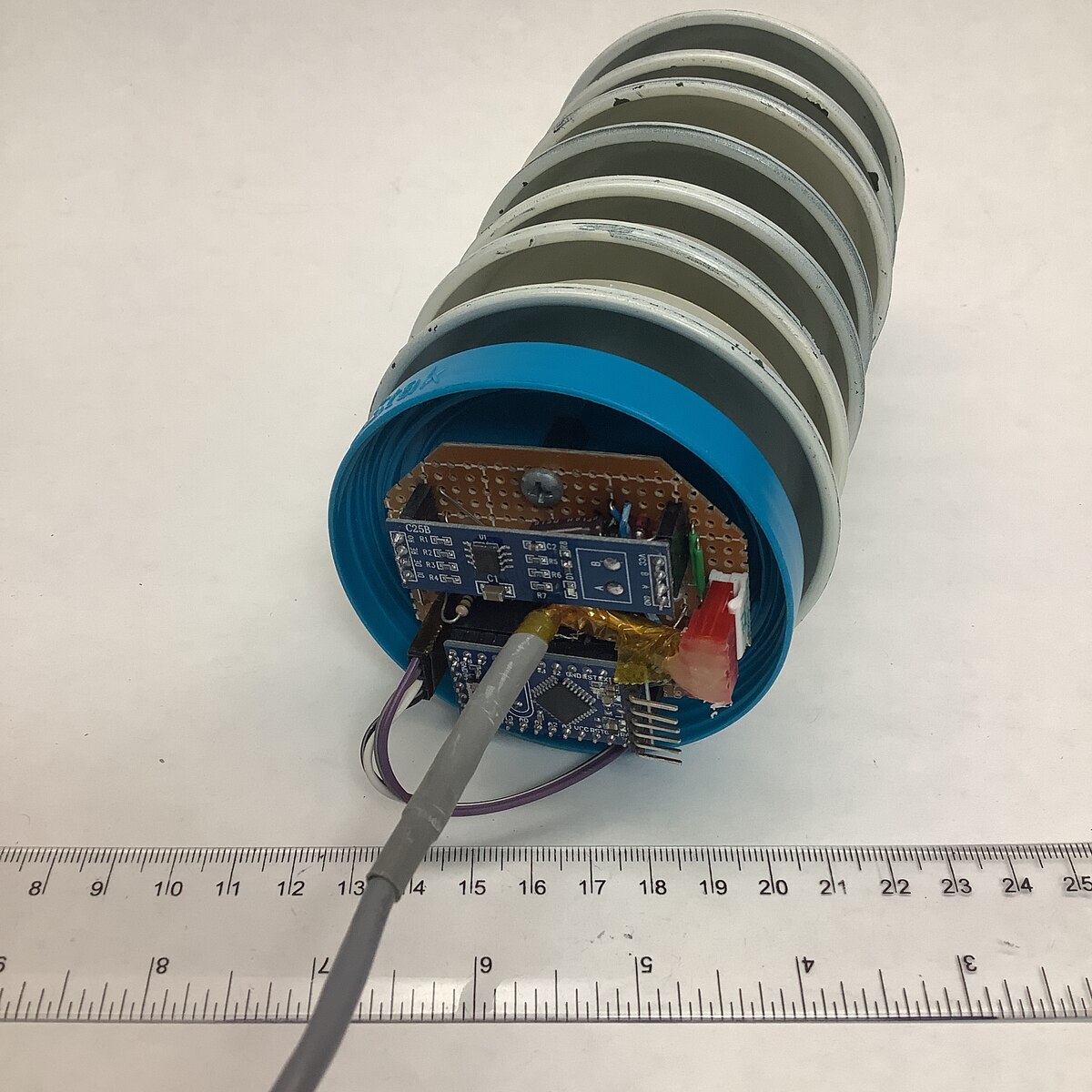

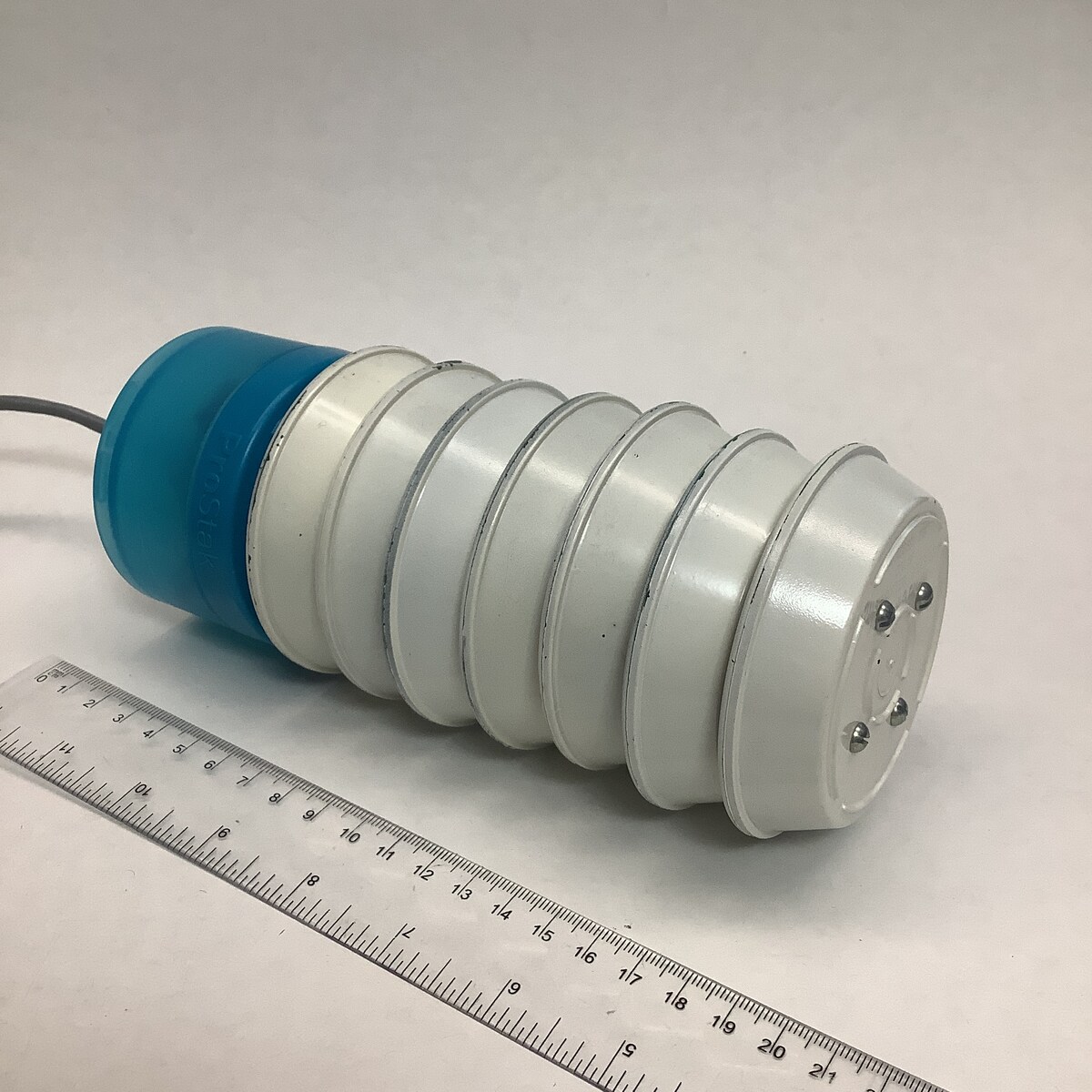

von Gerhard O. (gerhard_)
Wenn es klein sein soll, kann man anstatt des Wetterhäuschen einen
sogenannten Gill Shield bauen. Siehe hier als Beispiel:
Beitrag "Re: Zeigt her eure Kunstwerke (2015)"
Solche Scheiben kann man überall als Pflanzentopfuntertassen beziehen.
Die malt man weiß an und gut ist. Nur beim Bohren muß man aufpassen,
weil das ABS leicht bricht. Da sind Konische-Pyramidenbohrer wesentlich
besser.
http://wxqa.com/shields.html
https://jimboombaweather.com/station/stevenson.html
https://sites.google.com/site/hazeldellweather/wxstationshield
Hmm, wie ist das mit der Witterungsbeständigkeit von ABS?
Hier:
https://wh-baubeschlag.de/archives/32-Witterungs-und-UV-Bestaendigkeit-von-Kunststoffen.html
lese ich: "ABS sollte nur im Freien verwendet werden, wenn es
wettergeschützt ist."
Hallo Joerg,
Sind ja weiß gestrichen - also sind sie wettergeschützt:-)
Abgesehen davon, ist es nicht sicher, daß die Unterlegtassen aus ABS
bestehen. In den 7 Jahren meines Einsatz ist jedenfalls noch keine
Verschlechterung bemerkbar. Da die Tassen extrem billig sind, ist Neubau
ja auch kein Thema.
Ich könnte bei den übrigen Tassen auch nach dem
Recycle-Plastikidentifizierungssymbol suchen. Dann wüßte man Bescheid.
Vielleicht wäre 3D Druck mit geeignetem Material eine neue Möglichkeit.
Da könnte man die Abstandsrollen gleich mit-integrieren. Allerdings
vermute ich stark, daß UV beständige Materialien da auch nicht leicht
bezahlbar zu finden wären. Und endlich ist ja ein weißer Anstrich auch
erforderlich um die Sonneneinstrahlung so gut wie möglich zu
reflektieren.
Gruß,
Gerhard
P.S. meine kurze Recherche ergab, daß sie in Wirklichkeit aus grün
gefärbtem PolyPropylen bestehen.

von Zeno (Gast)
Hatte ich bereits geschrieben
(Beitrag "Re: Präzisions Funk-Thermometer gesucht") und ich
habe so etwas für meine Selbstbauwetterstation auch schon umgesetzt (s.
Bildle).
Deine ist aber sehr sauber aufgebaut - chapeau. Die Idee mit den
Büschelsteckern zum Aufstecken des Gehauses finde ich gut, darauf muß
man erst mal kommen.

Das mit den "gestapelten Blumenuntersetzern" ist schon keine schlechte
Lösung. Bei Davis ist das so nach diesem Prinzip gemacht. Zusätzlich ist
da noch ein Lüfter eingebaut, der für einen Luftaustausch sorgt (Foto
von meiner Station habe ich mal mit angehangen).

von Zeno (Gast)
Zeno schrieb:
> ... (Foto
Uups Foto vergessen.

Was die Messungen im Schatten angeht, dann schau Dir mal ein richtiges
Messfeld vom DWD an. Da wo die Wetterhütten stehen ist kein Schatten!
Die korrekte Messung wird einzig und allein durch Konvektion in der
Wetterhütte und deren weißen Farbanstrich erreicht.
Meine Wetterstation
steht auch frei und bekommt somit den ganzen Tag Sonne, dennoch sind
deren Messwerte, im Gegensatz zu einer weiteren Station deren Sensor im
Schatten hängt aber eben unzureichend belüftet ist, stabiler und im
Schnitt 1,5K tiefer. Lediglich an regnerischen Tagen, zeigen beide
annähernd den selben Wert.

von Wolfgang (Gast)
Die Topfuntersetzer haben zwei Nachteile:
1. Die Durchströmung ist nicht laminar
2. Die Fläche zur Abgabe der trotz weißem Anstrich absorbierten Energie
erfolgt nicht über die ganze Fläche, weil die Wärmeleitung nur sehr
schlecht ist.

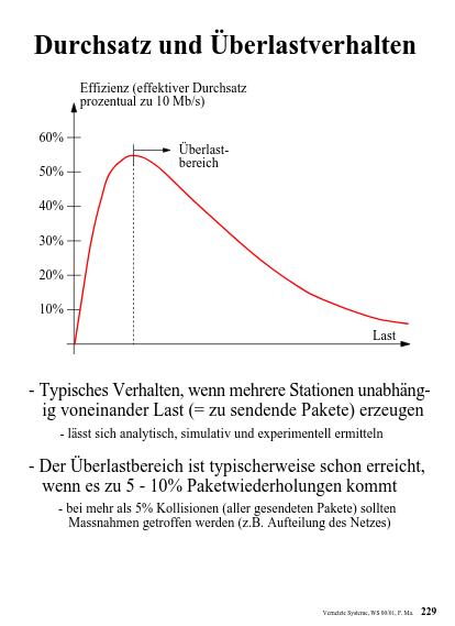

von Jester (Gast)
Jörg W. schrieb:
> Kann gut sein, dass IEEE 802.15.4 da robuster gegen WLANs ist, außerdem
> werden die Übertragungen natürlich bestätigt und ggf. mehrmals versucht
> – das macht ja die Hardware sogar selbst.
Diese Wiederholungen, die es auch bei WLAN gibt - genau die sind die
Krux!
Weiß man seit es Ethernet gibt, z.B. nachzulesen in
https://www.vs.inf.ethz.ch/edu/WS0001/VS/Vorl.VNetz00_08.pdf, S. 228 -
230
Zitat:
Durchsatz von 10 Mb/s gilt nur bei schwacher Gesamtauslastung (wenig
Sender, wenig Pakete auf dem Netz)- Typischerweise können die 10 Mb/s
nur etwa zur Hälfte effektiv genutzt werden (Rest: Kollisionen,
Wartezeiten, Retransmissionen; geringers Problem, wenn man das Netz für
sich alleine hat.)
Siehe auch Anlage (aus dem ETH-Paper übernommen)
Die Erkenntnisse aus dem Paper lassen sich 1:1 auf "Luft" übertragen -
nur ist die Luftschnittstelle etwas in Nachteil, da dort kein CD
(collision detect) und CS (carrier sense) nur eingeschränkt möglich ist

W.S. schrieb:
> Und ausgesprochen billig sind solche Plastikuntersetzer auch nicht. Egal
> ob neu oder recycled. Da kann man mit 3€ als Minimum rechnen. Nach oben
> ist das wie mit der berüchtigten Richter-Skale. Im Schnitt kann man
> getrost 7..10€ pro Untersetzer veranschlagen.
Ich weis ja nicht wo Du Deine Untersetzer kaufst, aber die die ich
benutzt habe (s.h.
kosten um die 30Cent. Für mein Gehäuse habe ich 12 Stück verbaut, macht
also 4€. Da wäre es auch kein Beinbruch, wenn ich die alle 5 Jahre
ersetzen müßte. Selbst wenn sie nach 2 Jahren den Geist aufgeben wäre
das für mich OK.
Meine kosteten unter 50c. Habe sie jetzt 7 Jahre ohne Degradation in
Betrieb. Ich vermute, der Anstrich reicht aus.

Gerhard O. schrieb:
> Was Aspiration betrifft, würde mich ein Design mit einem kleinen Solar
> gespeisten Ventilator interessieren. Wenn die Sonne scheint läuft der
> Motor und bläst frische Luft durch den Messteil.
Die Davis Pro macht man das genau so. Davis bietet da 3 Varianten an:
- ohne Belüftung
- Belüftung nur bei Tageslicht
- 24h Belüftung
Meine Station
(Beitrag "Re: Präzisions Funk-Thermometer gesucht") ist mit
24h Belüftung. Dazu ist auf dem schrägen Teil ein Solarpanel montiert,
welches die Spannung für den Lüfter bereitstellt und zusätzlich die
verbauten Akkus für den Nachtbetrieb lädt. Der Lüfter befindet sich im
oberen Teil des Gehäuses und saugt die Luft quasi durch.

Jester schrieb:
> Zitat:
Wenn das so wäre, hätte sich Ethernet nie und nimer gegen den Token Ring
(der IBMs bevorzugtes Netzwersystem war) durchgesetzt. Real kommt man
weit über 90 %.
Gezeigt hier ist die "Billig Version" des schon gezeigten Sensors mit
SHT25. Serial über RS485. China Baugruppen sind im Einsatz. Die FW ist
ein Port von der PIC Version, also ziemlich ähnlich.
Der Sensor kann durch RS485 aufgeweckt werden und braucht nur ein paar
hundert uA im Schlaf. Der Pro-Mini wurde dafür modifiziert.

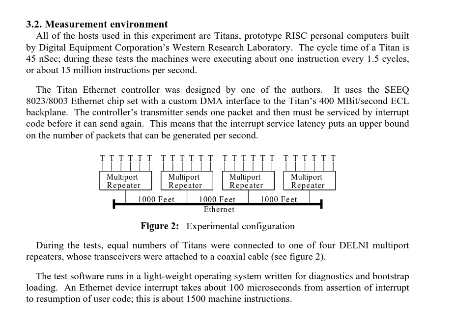

von Jester (Gast)
Jörg W. schrieb:
https://web.archive.org/web/20120302125906/http://www.hpl.hp.com/techreports/Compaq-DEC/WRL-88-4.pdf
> Seite 17
Danke für die Quellenangabe.
Ich bin mir aber nicht sicher, ob das Messverfahren vergleichbar ist mit
tatsächlichen 10BASE2/10BASE5-Installationen.
Die Autoren sprechen von Multiport-Repeatern - für mich sind das
Switches, die den Zugriff auf das Medium kanalisieren (siehe Anlage) und
im Experiment auf 4 Teilnehmer am "shared medium" Kabel begrenzen. Das
mag auch den nur relativ leichten Einbruch auf 85% Durchsatz erklären.
Stefan spricht aber von 78 WLAN-Netzen, also mindesten 176 Teilnehmer am
"shared medium" Luft...
In
https://ccronline.sigcomm.org/wp-content/uploads/2019/10/acmdl19-327.pdf
relativieren J. C. Mogul und sein Co-Autor C. A. Kantarjiev die
Ergebnisse aus dem CCR Report - und zweifeln auch nicht mehr kategorisch
das "37% Limit" (unter bestimmten Umständen) an.
(In Abs. 4): "high-speed multi-port switch chips [vgl. oben
"Multiport-Repeater"] largely freed us from the limited scaling
potential of a shared broadcast channel, the 1/e efficiency limit for
small packets."
Wichtig vielleicht noch das Summary: "The measurements in our 1988 paper
are today mostly of historical interest for wired LANs (and the
techniques used by modern wireless LANs to achieve high performance are
quite different from CSMA/CD)."
Mein Idee, überladene WLAN mit Ethernet vergleichen zu wollen, war daher
wohl eine Schnapsidee.
> Switches
Switches gab es bei 10Base2 zu der Zeit noch nicht.
Switches gibt es erst seit den …baseT-Verkabelungen, davor war das
Medium immer gemeinsam. Der Repeater ermöglichte lediglich längere
Leitungen.

Nur gut das das mein Shield aus Topfuntersetzern nicht weiß. Es
funktioniert einfach. Einen Vergleich mit meiner Davis und METEOTIME,
deren Sensor an einem schattigen Ort montiert ist, habe ich ja.
Wolfgang schrieb:
> Außerdem dient bei der Metallausführung die gesamte Fläche zur Abgabe
> von Restwärme (insbesondere Wärmetransport Ober- > Unterseite), so dass
> die Temperaturüberhöhung noch geringer ist.
Du hast es nicht begriffen! Es soll keine Restwärme abgegeben werden!
Ziel ist es das keine Wärme von Außen nach Innen kommt. Man möchte die
Temperatur der durchströmenden Luft messen.

W.S. schrieb:
> Mach mal eine kleine Energiebilanz: Keine Oberfläche der Welt
> reflektiert exakt 100% der einfallenden Strahlung.
Darum geht es doch gar nicht. Der Wolfgang meint das Metall die Wärme
besser nach draußen transportiert, was ja bedeuten würde das dann Wärme
von der durchströmenden Luft nach außen transportiert wird, also von der
Luft deren Temperatur ich messen möchte. Diese Luft soll also so wenig
wie möglich Wärme abgeben oder auch aufnehmen.
Das sich das Material aufheizt, weil die Reflektion eben nicht 100% ist
steht außer Frage. Aber auch dann möchte ich nicht das die Wärme nach
Innen transportiert wird, die Luft erwärmt und somit den Messwert
verfälscht.
Wie gesagt das Teil funktioniert ausreichend gut.
Übrigens bei der Davis sind die Lamellen auch aus Kunststoff, halt etwas
stärker im Material und vielleicht auch etwas weißer als meine
Untersetzer. Die Form der Lamellen ist der Form meiner Untersetzer schon
sehr ähnlich. Wie dieses Shield genau aussieht kann man man hier
https://www.ebay.de/itm/192399732757 sehen. Ich habe mein Teil genauso
aufgebaut, also den Durchströmunsquerschnitt im Verhältnis zur
Gesamtfläche so groß wie möglich. Allerdings habe ich mir die Löcher in
dem verbleibenden Rand gespart, weil's sonst zu lapprig wird.
Die Idee mit den Blumenuntersetzern stammt auch nicht von mir, das haben
schon andere (u.a. auch Gerhard O. - wir haben uns nicht abgesprochen)
so gemacht und auch bei denen scheint es zu funktionieren.
Sicher gibt es noch Raum zur Optimierung und man könnte so etwas
viellleicht auch mit dem 3D-Drucker machen, habe ich aber nicht. So wie
ich es gemacht habe hält sich der Aufwand in Grenzen und das Ergebnis
passt.
W.S. schrieb:
> aber sowas kann man nur drinnen
> benutzen oder gleich in die Tonne werfen.
oder eben so einen Shield bauen. Ja das Zeug ließ sich beschissen
verarbeiten und man mußte sich halt was einfallen lassen damit es einem
beim Bohren nicht um die Ohren fliegt und die Bohrungen auch sauber
werden. Ein paar Untersetzer sind dabei auch drauf gegangen, aber bei
30Ct mache ich da kein Gewese. Und ja drauf setzen kann man sich auf das
Ding nicht und übermäßige mechanische Belastung hält es auch nicht aus,
aber dafür ist es ja auch nicht gebaut. Die normalen Wetterunbilden und
einen Vogel der sich draufsetzt und seinen Angstschiß abläßt hält es
auch aus.

Moin,
Ich durchbrach meine Untersetzer mit einer 25mm Blech-Lochstanze wie man
sie früher für Röhrenfassungen oft gebrauchte. Man bohrt ein 10mm
Führungsloch mit einem Stufenbohrer (wichtig) und dann spannt man die
Lochstanzwerkzeuge ein. So habe ich es gemacht. Das funktioniert recht
gut und die Lochränder sehen nicht zu schlecht aus. Brechen tut nichts.
Wenn ich mir einen neuen Sensor bauen würde, würde ich einen aktiven
Solar gespeisten Typ bauen mit Doppelrohr als Abschirmung. Vielleicht
mache ich es noch. Wäre interessant. Die Fehler meines Gezeigten liegen
zwischen 1-2 Grad so weit ich das beurteilen kann. Wenn Die Sonne
scheint, ziehe ich einfach 1 Grad ab und gut ist. Die systematischen
Umwelt und Anordnungsfehler lassen sich sowieso nur schwer beheben. Wenn
man so genau wie das Wetteramt messen will ist großer Aufwand notwendig.
Da bin ich mit 1-2 Grad Genauigkeit durchaus zufrieden. Das Wetter
Office hat eine offizielle Wetterstation nur 1km von mir weg und die
kann ich im Fernsehen ablesen. Unsere Temperatur uns RH Werte
unterscheiden sich nur unwesentlich innerhalb der üblichen
Toleranzbereiche. Und die verwenden R.M. Young Zeugs, das ich mir
sowieso nicht leisten könnte.
W.G. ein aktiv aspirierter Sensor würde mich schon reizen. Aber zur Zeit
beschäftige ich mit Uhrenbau;-)
Gerhard
Lochstanze ist natürlich auch ne Idee, aber so ein Teil hatte ich nicht
als ich das gebaut habe. Ich habe die Teile einfach gestapelt und erst
mal ein kleines Loch mittig als Führung gebohrt. Das Ganze dann zwischen
Holz gespannt und mit einer 40mm Lochkreissäge vorsichtig das Loch
ausgesägt.
