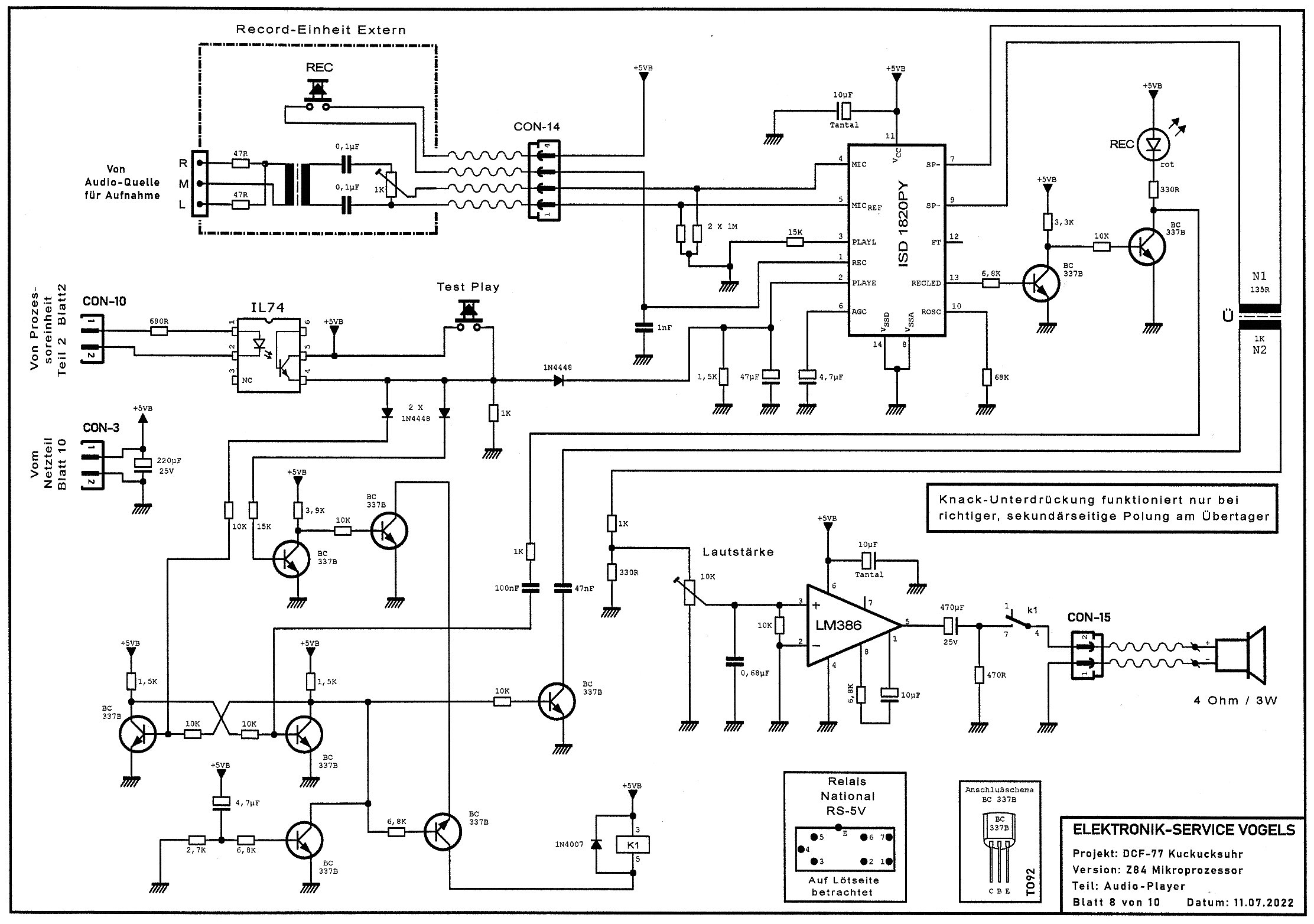

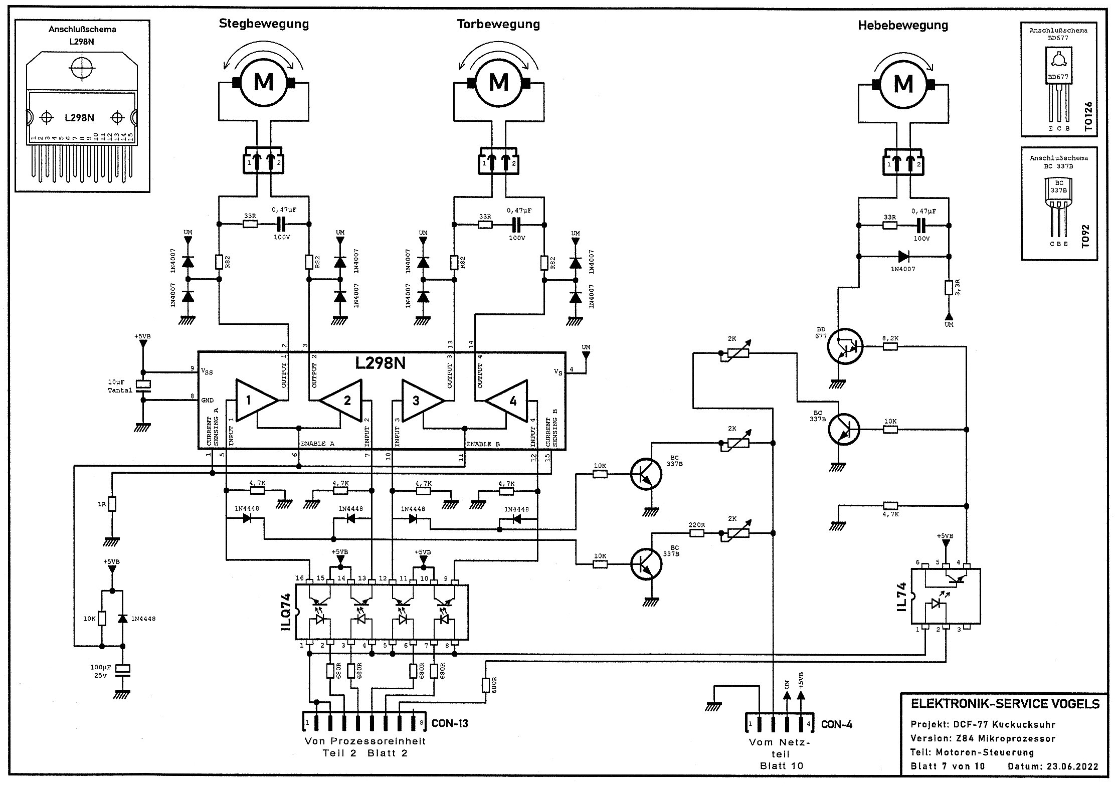

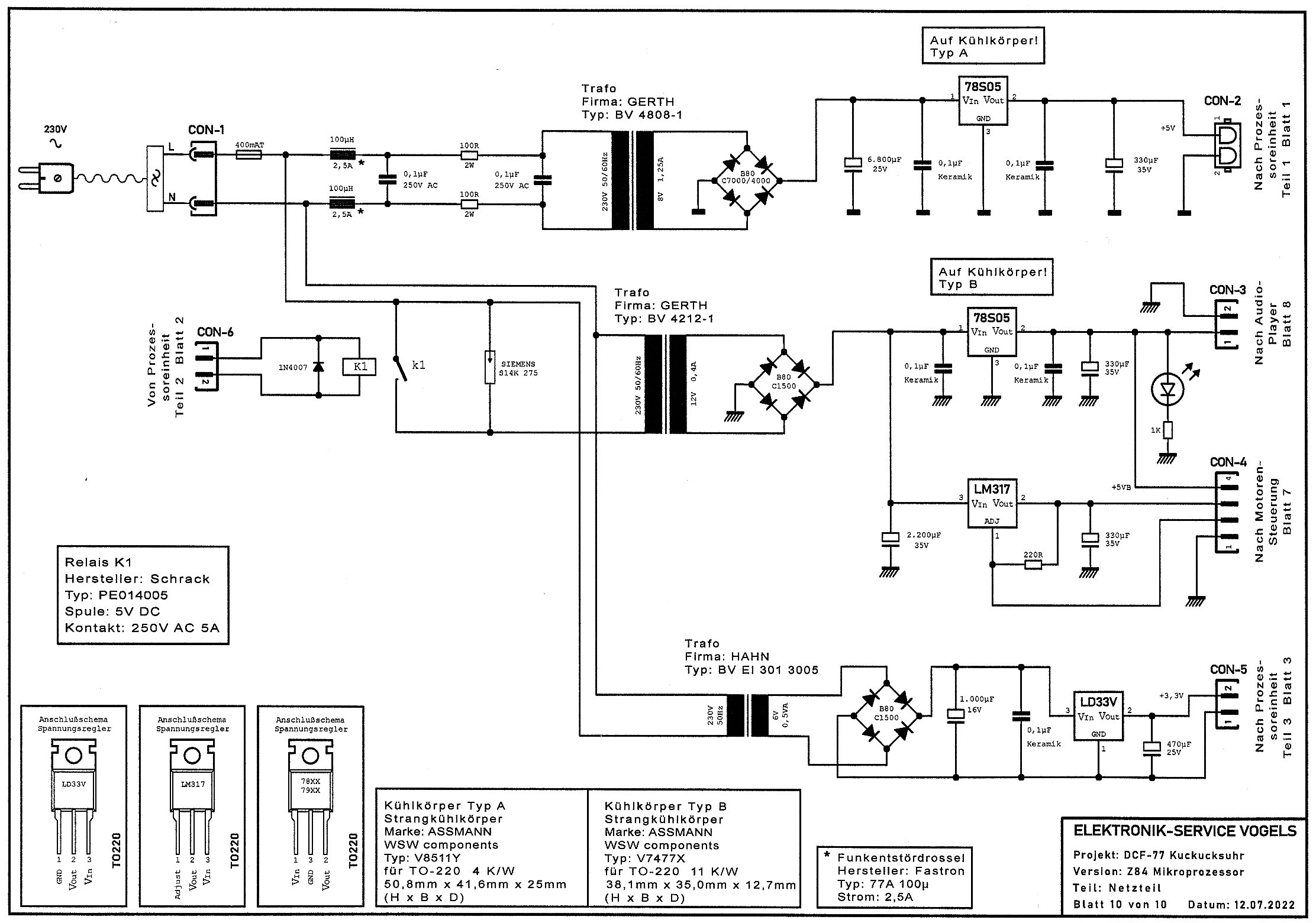

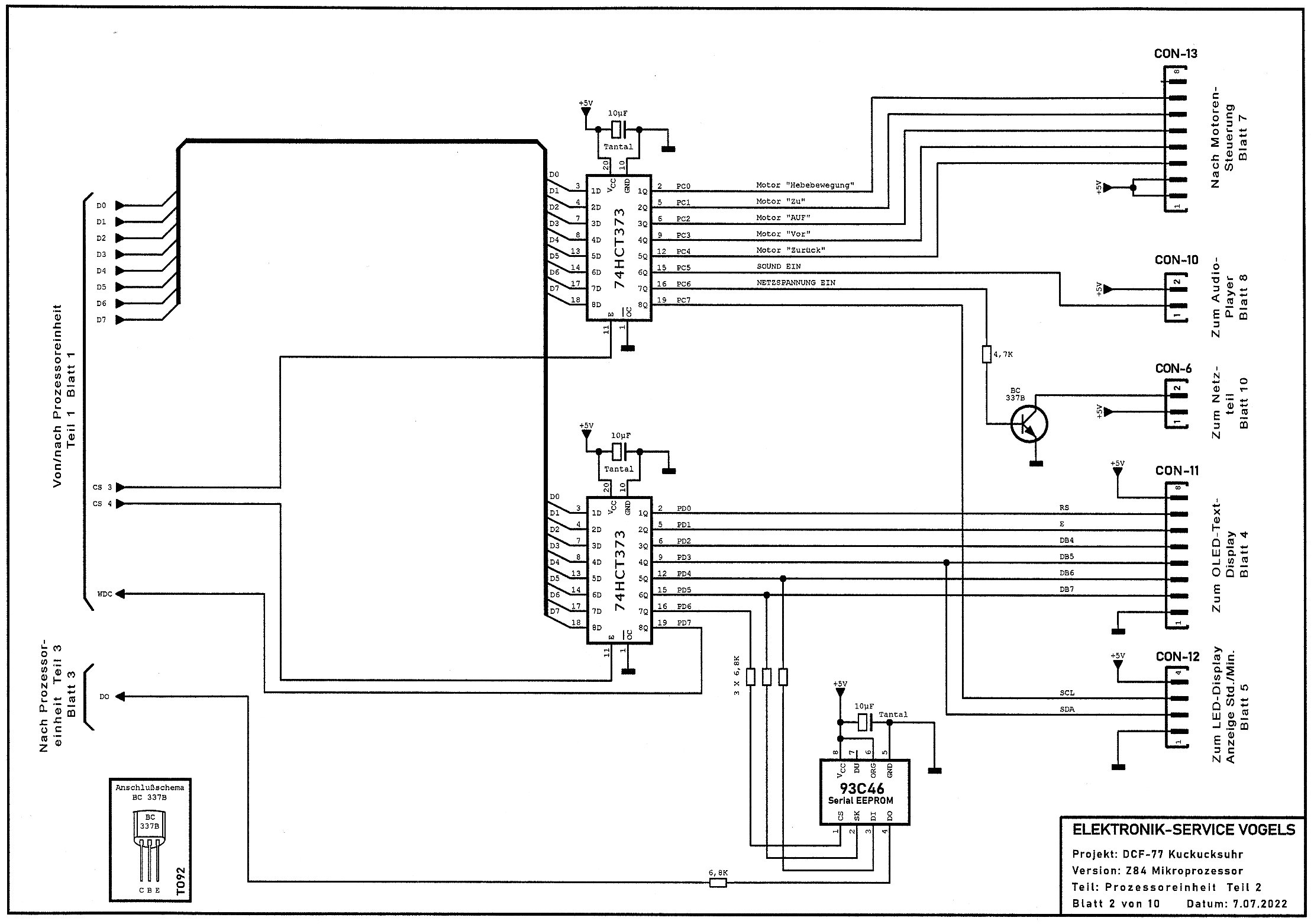

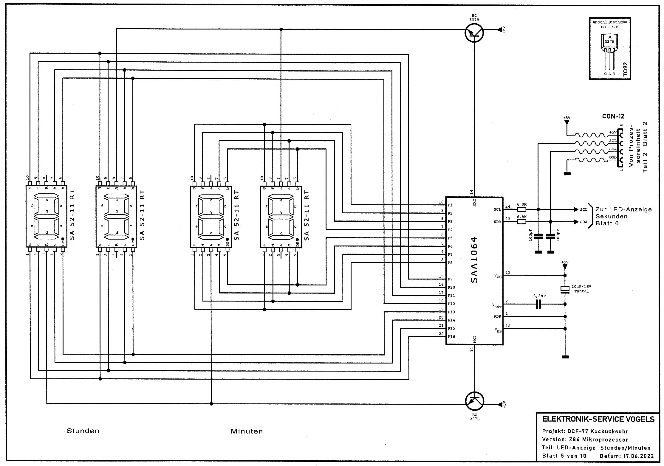

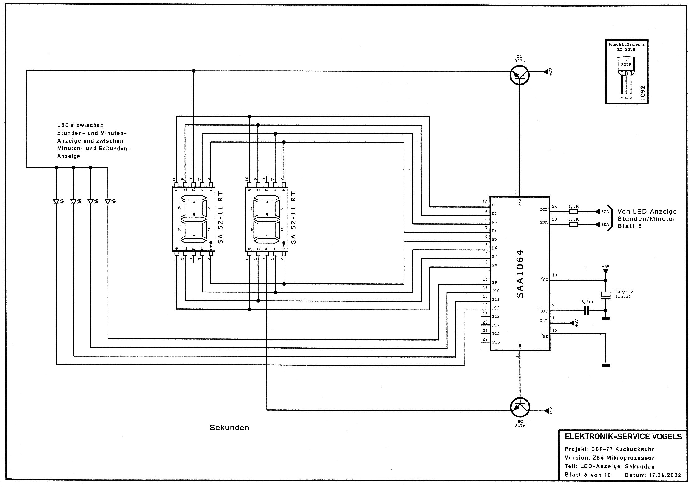

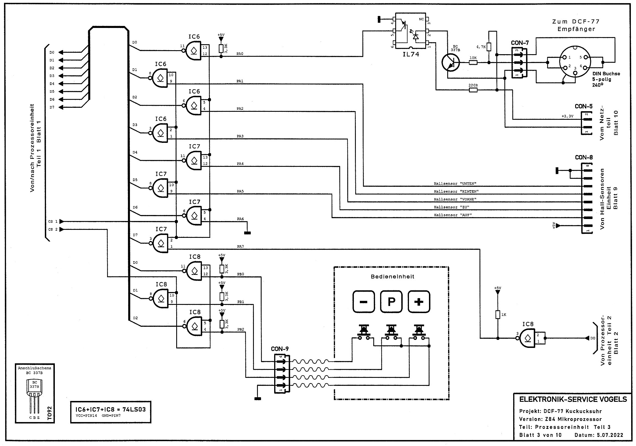

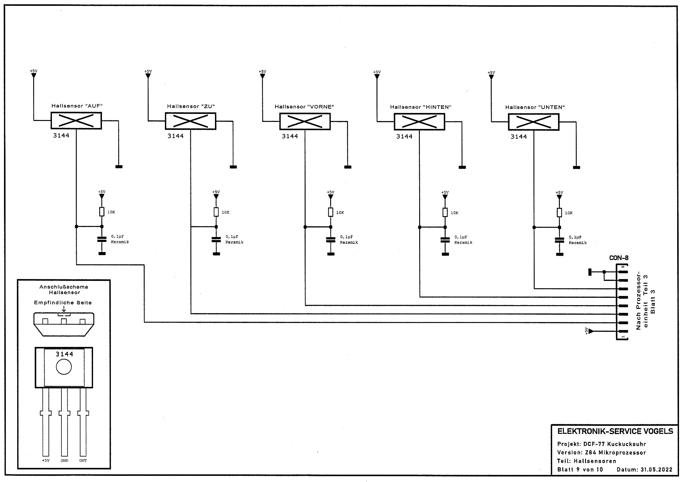

Hallo geschätzte Forenmitglieder und Gäste des Mikrocontroller.net Zeitgleich zu meiner Veröffentlichung meines YouTube-Post "DCF77 - Kuckucksuhr" möchte ich auch hier zusätzlich meine "DCF77 - Kuckucksuhr" vorstellen und die dazugehörigen Schaltungen und das Mikroprozessorprogramm als HEX-File ebenfalls veröffentlichen. Mit dem Entwickeln von elektronischen Schaltungen und die Programmierung von Mikroprozessoren (Fairchild F8, Intel 8080/8085, Zilog Z80) und Mikrocontrollern (Intel 8051) beschäftige ich mich beruflich und hobbymäßig seit 1977. Mit beweglicher Mechanik, Holzverarbeitung und Lackierarbeiten habe ich mich bisher so gut wie nie beschäftigen müssen. Mit viel Spaß und Enthusiasmus habe ich aber mein Projekt "DCF77 - Kuckucksuhr" zu Ende gebracht. Mit Sicherheit alles andere als Perfekt, aber meine "DCF77 - Kuckucksuhr" funktioniert tadellos und das zählt für mich. Ich bin jetzt 73 Jahre alt und erlaube mir mich nur noch mit Dingen und Themen zu beschäftigen die mir Spaß machen. Die Beschäftigung mit neuen Prozessoren und Programmiersprachen läuft bei mir nur noch nebenher. Dieses so zu handhaben, ohne mir dadurch negative Konsequenzen für die Zukunft einzufangen, ist mir als Rentner gestattet. Die Rentenbeitragszahler unter Euch sorgen dafür, dass ich jeden Monat meine Rente erhalte. Dafür sage ich Danke. Jeder der will kann die von mir entwickelte "DCF77 - Kuckucksuhr" nachbauen. Ich möchte hier aber anregen eine solche bzw. eine ähnliche "DCF77 - Kuckucksuhr" mit den gleichen oder ähnlichen Leistungsmerkmalen mit moderner Mikrocontroller-Technologie zu realisieren. Der mechanische Aufbau und der Programmieraufwand sind ja nun wirklich überschaubar. Auf Grund der zum größten Teil hochinteressanten Beiträge, die hier in diesem Forum veröffentlicht werden, bin ich fest davon überzeugt, dass es hier zahlreiche Elektronikfachleute unter Euch gibt, für die das keine ernsthafte Herausforderung darstellt. Ich wünsche Euch allen weiter viel Freude und Erfolg mit der Mikroelektronik. Mit kollegialen Grüßen Gustav Vogels
