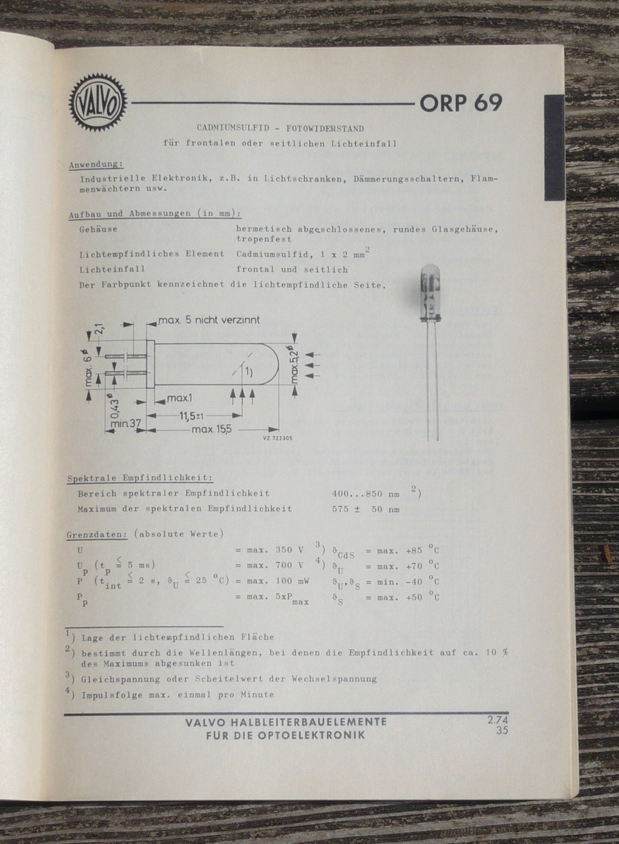

Es handelt sich einmal um einen Feldeffekttransistor ("LS 245 C") -->
man findet ihn auch nicht auf alltransistors und alldatasheets :(

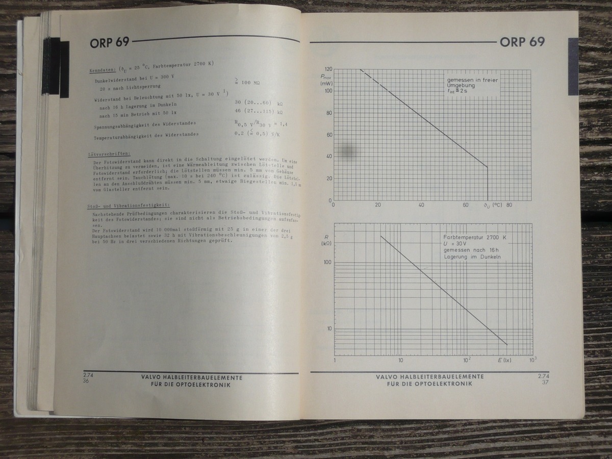

Das zweite problematische Bauteil ist ein Fotowiderstand, der mit
Leuchtdiode zur fotooptischen Signaltrennung verwendet werden soll. Ich
würde zwar auf einen Optokoppler zurückgreifen, aber kann leider gar
keine Daten zum Fotowiderstand finden. Es geht um den Fotowiderstand
"ORP 69 o. ä. Valvo".

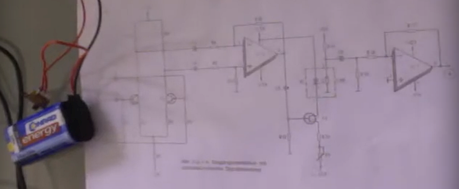

Es wäre richtig super, wenn jemand eine Lösung parat hat, privat würde
ich auch auf Nachfrage die Schaltpläne schicken.

Fotowiderstände sind so gut wie ausgestorben, weil da ein giftiger Stoff
drin ist, der nicht mehr verwendet werden darf. Die bekommst du nur noch
als Restposten. Die Chance, genau den richtigen zu bekommen, dürfte
gegen 0 gehen.
Was den LS 245 C Transistor angeht, dazu konnte ich nicht einmal ein
Datenblatt finden. War vielleicht der BF 245 C gemeint? Den gibt es
leider auch nur noch selten als Restposten.

Damit Dir bei Deiner Arbeit keine lebensgefährlichen Fehler passieren
poste doch einmal die Schaltpläne...
und denke dran: Das alles sollte bei Deinem nur sehr spärlich
vorhandenem Wissensstand auf keinen Fall mit Netzspannung in Berührung
kommen. Also NUR Batteriebetrieb mit entsprechenden Zellen und KEINE
keine USB Netzteile, auch wenn sie noch so verlockend billig sind....
Also auch keinen Laptops mit angestecktem Netzteil oder gar ein normales
Oszi am Netz wenn aktiv EKG-Messungen erfolgen.

Ausgestorben sind die keineswegs und man kann sie sogar immer noch bei
den einschlägigen Elektronikdistributoren kaufen.
Selbst den vom TO genannten Fotowiderstand kann man heute noch kaufen
z.B. hier
https://www.darisusgmbh.de/shop/product_info.php/info/p48035_OPR69-----Fotowiderstand.html.
Bei Kenntnis des Widerstandwertes findet sich ganz bestimm ein
Ersatztyp.
@TO
Wenn man Dir hier helfen soll, dann zeig doch einfach mal die Schaltung
her. Oder ist diese geheim?

> Schaltpläne
Mit Schaltplan könnte man gezielter Tipps geben. FET und Fotowiderstand
lassen sich mit Sicherheit durch andere Typen ersetzen. Und auch andere
Bauteile durch modernere, leicht erhältliche Typen. (0815-Transistor von
1980 BC107 durch BC547 als Beispiel).

Zu der Schaltung vom TO gibt es ein Videotutorial. Die Schaltung ist
recht einfach und auch von einem Anfänger zu verstehen. Im Prinzip ein
Vorverstärker und ein Filter um Unerwünschtes auszufiltern. Das
Ausgangssignal geht dann auf ein Scope. Zum Verstehen der Grundfunktion
ist das erst einmal völlig ausreichend.

Schau Dir einfach das Video an
(https://www.youtube.com/watch?v=PF7ZbI-aq0w). Es funktioniert, trotz
Fotowiderstand und ich meine ich hätte eine solche Kurve schon mal
gesehen als ich beim Arzt war.

von Andrew T. (marsufant)
Evtl. hier (ein nerviges Video) zu entnehmen:

von H. H. (Gast)
Datenblatt der LDR anbei.

> kennen wir deine Schaltung nicht,
Die kann man sich hier https://www.youtube.com/watch?v=PF7ZbI-aq0w
anschauen, ist zwar etwas mühsam aber es geht wenn man will.
W.S. schrieb:
> un
> kennen wir deine Schaltung nicht, aber es ist zu vermuten, daß der FET
> als Vorstufe für einen OpV dienen soll, was bei einem aktuellen OpV mit
> FET-Eingangsstufe überflüssig wäre.
Nö, wenn ich es auf dem Video richtig erkannt habe, dann sind in der
Vorstufe  2 Bipolartransistoren als Vorstufe verbaut und der FET dient
zur Steuerung der Optokoppler LED. Warum das so gelöst wurde - keine
Ahnung, da müßte man wahrscheinlich Herrn Walz fragen.

Richtig erkannt, ich freue mich das zumindest du das Video auf das ich
Hinweis angeschaut hast.
Da sind die wesentlichen Schaltungsteile gut sichtbar.
Der Aufwand mit dem Koppler: der Autor wollte das als analoge
trennstelle.
Daher dort die Batterie Speisung.

Das Video ist zwar recht unscharf, aber man kann die Schaltung doch
einigermaßen erkennen.

>CNY21
Das ist ein gewöhnlicher "digitaler" Optokoppler.
Wenn ich richtig sehe will er aber analoge Signale entkoppeln.
Jedenfalls sind im Video Schwingungskurven gezeigt, keine Rechtecke.
Dafür gab es z.B. den IL-300 von Siemens, heute von Vishay.
https://www.mouser.de/c/optoelectronics/optocouplers-photocouplers/high-linearity-optocouplers/
Darin stecken eine LED und zwei Fotodioden, die ebenfalls galvanisch
entkoppelt sind. Eine davon benutzt man zur Gegenkopplung des
ansteuernden OP.
Hier ist es etwas einfacher mit einem FET als gesteuerte Stromquelle
realisiert. Eine LED mit Spannungssteuerung hat eine ziemlich krumme
Kennlinie.
Wenn man den Matschhaufen als PNG hochlädt, macht wenigstens die
Dateigröße vergleichlich etwas her.
