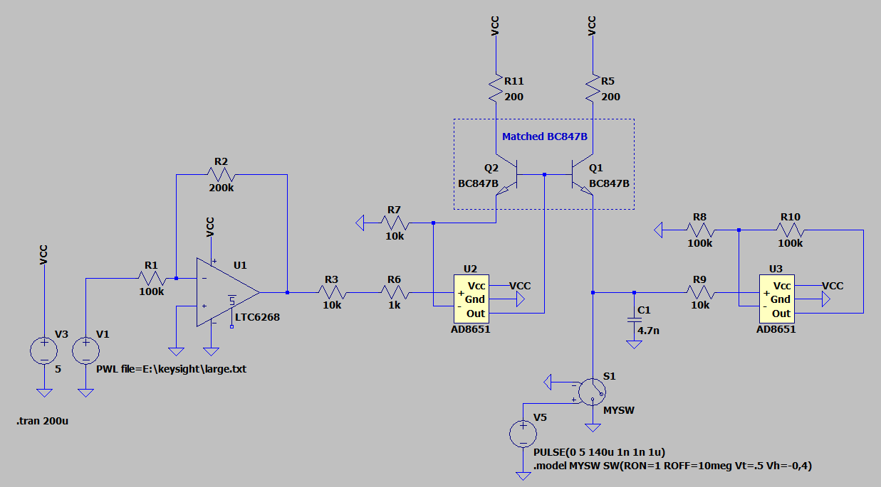

Ich bin auf einen Post von Analog Devices gestossen in dem ein
Peak-Detector gezeigt wird:
https://www.analog.com/en/technical-articles/ltc6244-high-speed-peak-detector.html
Da der LTC6244 aktuell nirgends erhältlich ist, und der verwendete
Transistor auch nicht, habe ich die Schaltung auf sehr ähnlichen AD8651
sowie einen abgestimmten BC847B umgebaut.

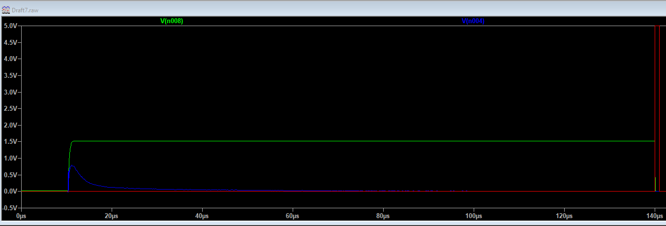

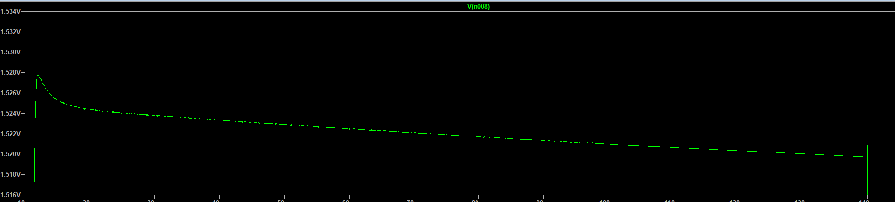

Die Simulation funktioniert auch, jedoch habe ich festgestellt,das die
festgestellte Spitze nicht sauber gehalten wird, sondern ziemlich zügig
abfällt. Der Spannungsabfall beträgt mehrere Millivolt innert ca. 120us.
Leider kenne ich mich mit Schaltungen dieser Art nicht besonders gut
aus, darum wollte ich gerne hier mal nachfragen wie dieses Problem
gelöst werden kann, das der Ausgang des OPV nicht so gravierend abfällt.
Ich sehe zunächst mal den Unterschied, dass in deiner Vorlage die
Kollektoren der BC847 an +8.5V hängen und der R7 nicht auf GND, sondern
auf -8.5V. Ob das dein Problem ist, weiß ich nicht, kannst ja mal die
Variante simulieren.

Das kommt doch mit den ROFF = 10meg super hin
delta_U = delta_Q / C = U / R * delta_T / C = 1.5 V / 10e6 Ohm * 120e-6
s / 4.7e-9 F = 3.8 mV
