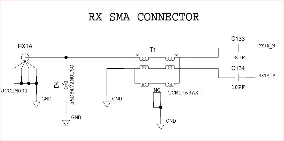

nun hatte ich mehrere Jahre Spaß mit dem Pluto und heute ist das kleine
blaue Wunder wahrscheinlich am Eingang übersteuert worden, sodass er
zumindest Teildefekt ist. Der Defekt zeigt sich am manual Gain
Schieberegler derart das er bis 30 dB noch normal empfängt, bei 31 dB
sackt das Signal ab, sodass nichts mehr zu empfangen ist, danach steigt
das Rauschen wieder an mit leicht wahrnehmbaren Trägern im Hintergrund,
aber alles über 30 dB wirkt wie abgestorben, was sonst nicht der Fall
war.
Frage, kann man da etwas retten, eventuell Firmware neu aufspielen?
Oder kann ich dem AD9363   ade sagen?
Solche Radios bestehen am Signalzug des Antenneneingangs aus
Dämpfungsgliedern und/oder HF-Schaltern. Wenn diese kaputtgehen
kann man sie ersetzen.
OP
so sieht das aus...
was passiert wenn die ESD Diode abgeraucht ist ?
mein "Gefühl" sagt mir der AD hat etwas abbekommen, und da gibts nichts
selbstheilendes. So wie ich das sehe taugt er höchstens noch für QO-100
als Tx, oder zum Radio hören, das geht noch wunderbar.

Was ich aber noch nicht ganz verstanden habe:
Was ist "Damit" gemeint:
> war.
Denn der Pluto hat ja gar keine Schieberegler!
ISt damit gemeint das in der Software (Genau - DIESE eine einzige
Software die alle als einziges Tool für den Pluto einsetzen und daher
kennen!***) so ein Regler vorhanden ist und die Verstärkung geändert
wurde?
Und da passiert das, ohne das sich das Physikalische Eingangssignal
ändert?
Ja, dann ist eine Funktionsbaugruppe innerhalb des IC wohl hin.
Zumindest wenn bei zwei verschiedenen Computern dasselbe Verhalten
auftritt.
Oder ist damit eine tatsächliche Veränderung des Eingangspegels (also
der Spannung an der RX Buchse) gemeint?
Dann könnte, wenn auch relativ unwahrscheinlich, ein anderes Teil wie
z.b. die Schutzdiode auch das Problem sein. Wird dann Leitfähig oder es
kommt zu Mischeffekten. Aber wie geschrieben: Trotzdem sehr
unwahrscheinlich.
Einen kleinen Hoffnungsschimmer gibt es aber noch:
der AD9363 hat ZWEI Ein- und Ausgänge. Je nach Platinenversion ist der
zweite Eingang zugänglich. Wenn der bei dir kontaktiert werden kann,
dann könnte man mal ausprobieren ob der auch betroffen ist. Falls der
Fehler in einem Teil des IC liegt der von beiden eingängen gemeinsam
genutzt wird ist das Pech und bringt nichts. Falls dieser Schaltungsteil
aber für jeden Eingang einzeln vorhanden ist könnte man das Umverdrahten
und weiterarbeiten.
Geht natürlich nur mit Software die eine Auswahlmöglichkeit bietet oder
wo man die Konfiguration entsprechend anpassen kann.
Carsten
*** Ist natürlich Sarkasmus und soll sagen: So etwas sind wichtige
Informationen und die sollte man schon direkt hinschreiben. Gerade bei
so dingen wie dem Pluto die recht universell für verschiedenste Zwecke
eingesetzt werden und wo ein reichhaltiges Softwareanegebot plus
möglichkeiten zur eigenen Toolerstellung besteht.

Hallo Carsten,
ja Du hast recht. Das hätte ich besser beschreiben können.
Ich meine den dB Regler in SDR #
Mittlerweile habe ich festgestellt, das ich leider nicht die
Platinenversion mit den UFL Buchsen habe und somit fast ausgeschlossen
ist auf Rx 2 zu schalten. Der AD kostet etwa 160 Euro und ich kann den
ganz sicher nicht selbst tauschen und ich meine es macht auch keinen
Sinn bei dieser Differenz zu einem Neugerät das nun bei DigiKey
nachbestellt wurde.
