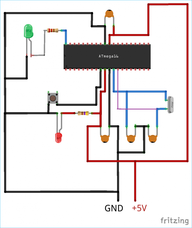

was kann ich use for read this chip atmel 16 ??? what from hw ?? i have asus tinker ?? adruino uno too
Cobra M. schrieb: > was kann ich use for read this chip atmel 16 ??? > what from hw ?? > i have asus tinker ?? > adruino uno too An Arduino Uno can be programmed to be used as an ISP-Programmer (available in "Examples"). This can read your ATmega16. Greetings Klaus (der soundsovielte)
thanks Claus like asus tinke have some gpio signal it is qustion if i can use asus tinker too ??? Atmel Studio 7.0 for linux and Circuit-Diagram-for-Programming-Atmega16-Using-USBASP-Programmer-and-Atm el-Studio7.png
Cobra M. schrieb: > Atmel Studio 7.0 for linux There is no Atmel-studio for linux. The default tool on linux for avr-mcus is avrdude, and it also supports usbasp.
Harry L. schrieb: > Cobra M. schrieb: >> Atmel Studio 7.0 for linux > > There is no Atmel-studio for linux. > The default tool on linux for avr-mcus is avrdude, and it also supports > usbasp. i have this hw usbasp not , also ich habe dieses hw nicht , aber wenn ich habe asus tinker board und hat auch alle gpio signale auf gleiche board eigentlich muss doch reichen fuer write and read atmega16 ? gruss ! ! !
Cobra M. schrieb: > i have this hw usbasp not , also ich habe dieses hw nicht If you program your Arduino Uno as i explained (Example: ArduinoISP), then your Arduino Uno acts like a usbasp, so you have one. You can feed it with commands from avrdude-program (and perhaps from Atmel Studio?). Cobra M. schrieb: > aber wenn ich habe asus tinker board und hat auch alle gpio signale auf > gleiche board eigentlich muss doch reichen fuer write and read atmega16 > ? Ja, wenn Du ein Programm dafür findest oder selbst schreibst, no problem. Gruß Klaus (der soundsovielte)
