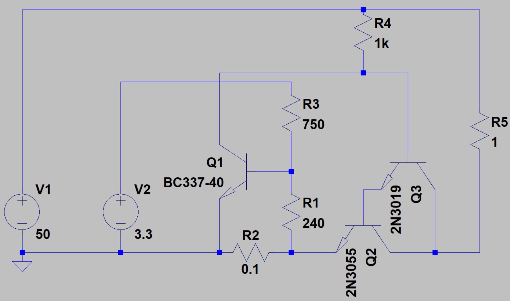

von Dieter (Gast)
Der Wechselrichter kann das in der Regel nicht. Ein Leistungstransistor
mit dicken Kühlblech und limitierten Basisstrom kann eine Solarkennlinie
nachbilden. So etwas müßtest Du dazwischenschalten.

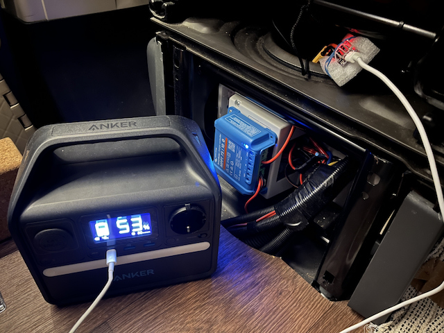

von Zack B. (zack)
Hallo, kurze Rückmeldung "aus der Praxis":
Ich habe einen Victron SmartSolar Charger MPPT 75/10, an den ich mittels
USB-C betreiben wollte (anstatt der Solarzelle).
Und ich kann berichten, das klappt in dieser Konstellation wunderbar.
Achtung, das mag für andere Modelle oder Hersteller anders sein!
Als USB-C Adapter habe ich diesen gekauft:
"Type C QC AFC PD2.0 PD3.0 to DC Scam Fast Charge Trigger Power Board
Module".
Habe ihm noch einen kleinen Kühlkörper verpasst.
Vielleicht hilft es ja mal jemanden!

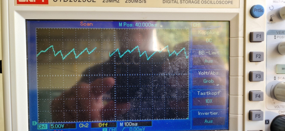

von Pink S. (pinkshell)
Hallo in die Runde,
bin auch gerade am "optimieren", wie man einen Hoymiles dazu kriegt, aus
einem Akku einzuspeisen.
Erstmal das Labornetzteil angeschlossen, CV=32V CC=1A und er hat nur rot
geblinkt. Liegt wohl am Ausgangselko des Netzteils, welches den
MPPT-Algorithmus durcheinander bringt.
An einem echten Solarmodul in der Abendsonne, die Eingangsspannung auf
dem Oszi, sieht das so aus. Man sieht schön, wie er ständig um den MPP
herum regelt, und das relativ schnell. Ein Elko würde das stören.
Also mein Plan: Ein analoger Stromlimiter wie im zweiten Bild. R5
ersetzt den Hoymiles, der Darlington wird ein TIP142, und V2 ist die
Steuerspannung aus einem ESP. Aufgebaut und funktioniert. 0..7A
einstellbar und der Hoymiles regelt schön hinterher mit grünem Blinken.
Der Darlington wird nicht übertrieben warm, Uce ist etwas über 1 Volt.
In der nächsten Version probiere ich es mit einem MOSFET.
Kommentare und Fragen gerne.
Ein bisschen einfacher als der Limiter aus dem vorigen Post, ist aber
nicht extern einstellbar.
Viel einfacher geht's kaum.
von Sherlock 🕵🏽‍♂️ (Gast)
Kann nicht funktionieren, denn Q2 ist verpolt. Den 2N3055 gibt es nicht
mehr zu kaufen.
Mir gefällt das Funktionsprinzip nicht, Strom aus dem Netz zu verheizen,
um andererseits Strom mit PV zu sparen.

von Enrico E. (pussy_brauser)
Q2 ist richtig rum, er muss nur durch einen NPN-Transistor ersetzt
werden.
Q1 sollte durch einen Darlington-Transistor ausgetauscht werden, sonst
müsste R2 unnötig niederohmig ausgelegt werden.
Danke für den Hinweis, mein Fehler. Es muss ein npn sein.
> Den 2N3055 gibt es nicht mehr zu kaufen.
https://www.reichelt.de/bipolartransistor-npn-100v-15a-115w-to-3-2n-3055-p1987.html
Ich hatte auf die Schnelle keinen brauchbaren in der LTSpice-Library
gefunden. Ein Darlington hätte hier tatsächlich seine Vorteile.
Verheizt werden nur ein paar Prozent, der Rest geht in den Akku und
spart in der Nacht CO2.
von Stefan B. (stefan_b278)
Für Q2 also einen BC337?
Und welcher Typ für den Q1?
